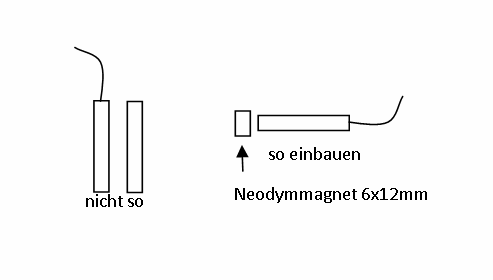

Also ich habe so etwas schon in Holztüren eingebaut, kenne jetzt deine Tür nicht, sollte jedoch bei Alutüren genauso gehen.
Beispiel siehe Skizze, funktioniert einwandfrei.
Das die eine Hysterese haben ist völlig normal, beeinträchtigt jedoch die Funktion in keinster weise. Wenn du Magnet und Kontakt parallel montierst ist die Hysterese größer.
Wie man das am besten macht, das ist halt wie immer der Punkt "Erfahrung" Big Grin

@peteralarm:
Deine Einschätzung zur Erfahrung im Allgemeinen teile ich natürlich auch in diesem speziellen Fall.
Aber hier liegt's nicht an Erfahrung sondern an den sehr begrenzten Befestigungsmöglichkeiten, die obendrein das Auge meiner Mitbewochner(in) nicht verletzen dürfen. So wie Deine Zeichnung ist kann ichs leider nicht montieren. Ich hab mal ein paar Fotos der Situation eingestellt.

jedem das seine. Das hätte ich dir da aber locker und fast unsichtbar eingebaut.....

... schon mal was von Einbau-Reedkontakten und kleinen Rundmagneten gehört Huh (Google mal z. B. nach Telenot MK7 - auch wenn die Fotos jetzt nicht unbedingt aussagekräftig sind: Interessant sind die Abmessungen des Kontaktes, der in einem 6 mm Bohrloch, 20 mm tief, verschwindet und der Rundmagnet, der in einem 10 mm Bohrloch, 5 mm tief eingelassen wird. Das Ganze Unsichtbar - da beides verdeckt angebracht und das Kabel im Rolladenkasten bis zur uP-Dose geführt wird.)
Bei keiner meiner nachträglich ausgestatteten Fenstern und Türen erkennt man - weder von Innen, noch von Außen - dass die Alarmüberwacht sind. Sei froh, dass Du nicht mein Mann bist Angry
Alleine beim Putzen der Fenster ist es schon erfreulich, dass da am Rahmen nichts ist, was die Reinigung und das Auge stört Exclamation

@Martina:
genau das hatte ich doch mit meiner kleinen Skizze gemeint und das lässt sich fast unsichtbar einbauen. Big Grin ... auch bei seinem Fenster.
Ich hatte schon oft genug den Fall, das nachträglich eine Fensterabsicherung in bestand Fenster eingebaut werden musste und nichts davon zu sehen sein soll. Es gibt für (fast) alles eine Lösung.
