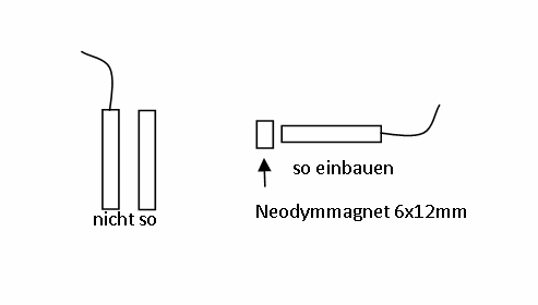

Also ich habe so etwas schon in Holztüren eingebaut, kenne jetzt deine Tür nicht, sollte jedoch bei Alutüren genauso gehen.
Beispiel siehe Skizze, funktioniert einwandfrei.
Das die eine Hysterese haben ist völlig normal, beeinträchtigt jedoch die Funktion in keinster weise. Wenn du Magnet und Kontakt parallel montierst ist die Hysterese größer.

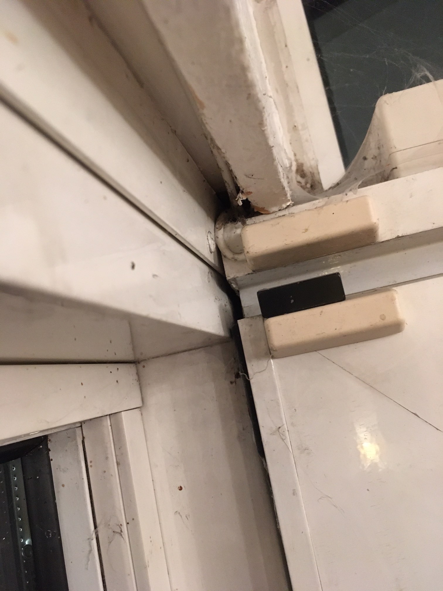

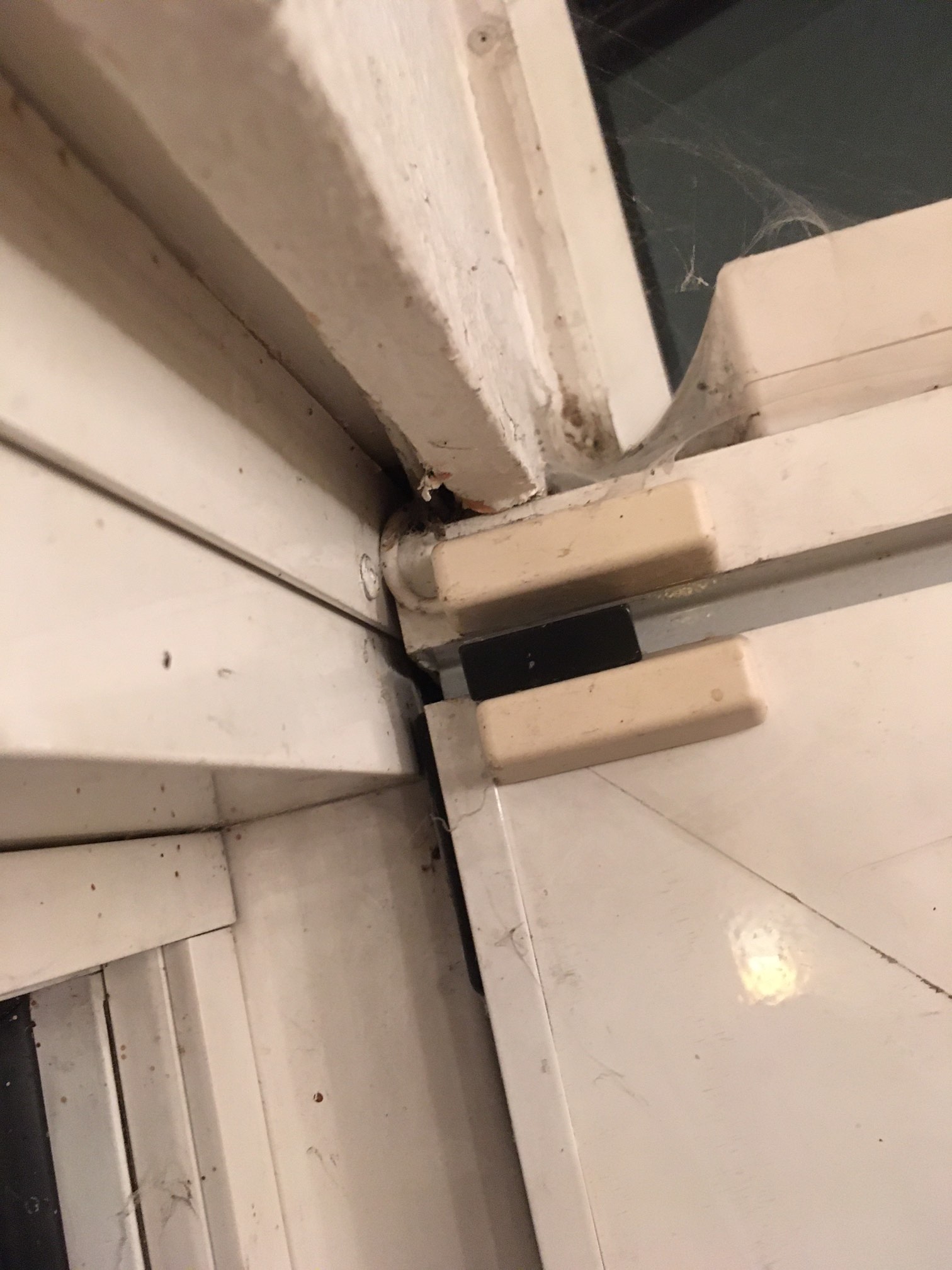

Aber hier liegt's nicht an Erfahrung sondern an den sehr begrenzten Befestigungsmöglichkeiten, die obendrein das Auge meiner Mitbewochner(in) nicht verletzen dürfen. So wie Deine Zeichnung ist kann ichs leider nicht montieren. Ich hab mal ein paar Fotos der Situation eingestellt.
Foto1 ist die Tür abgesenkt, also verriegelt.
Foto2 ist die Tür angehoben, also entriegelt und kann so nach rechts geschoben werden. Das schwarze Teil ist ein nicht VdS-konformer Zusatzmagnet weil der Originalmagnet altersbedingt manchmal nicht mehr reicht.
31-01-2023, 20:04

jedem das seine. Das hätte ich dir da aber locker und fast unsichtbar eingebaut.....

genau das hatte ich doch mit meiner kleinen Skizze gemeint und das lässt sich fast unsichtbar einbauen. Big Grin ... auch bei seinem Fenster.
Ich hatte schon oft genug den Fall, das nachträglich eine Fensterabsicherung in bestand Fenster eingebaut werden musste und nichts davon zu sehen sein soll. Es gibt für (fast) alles eine Lösung.
Aber ich gebe hier nur Tipps, keine Einbauanleitung Tongue
