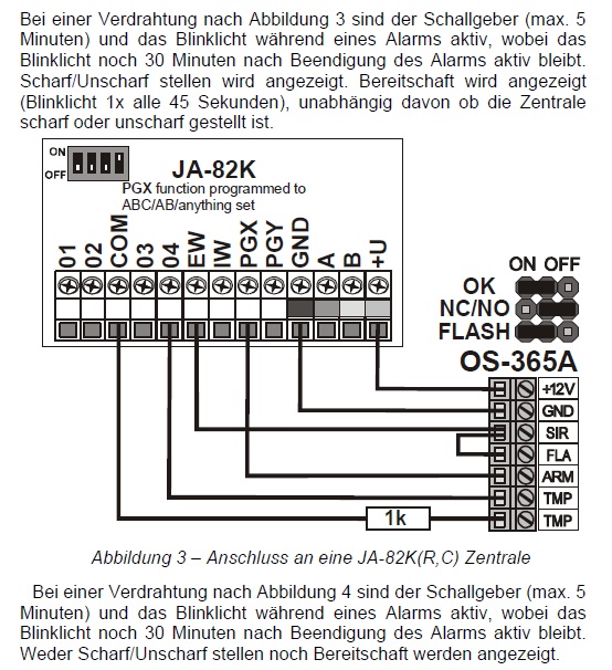

Zitat:Die OS360A ist wie im Bild ersichtlich angeschlossen. jedoch auch ohne den 1k Wiederstand, der auf dem Bild unten dargestellt ist. Ist der auch zwingend notwendig ? und soll ich den direkt über den "COM" Anschluß legen ?
Baue den bitte einmal ein. Der Widerstand gehört zum Sabotagekontakt der Sirene. Wenn du die Line 4 als Sabotageline benutzt , muss der mit rein. Sonst ist die Linie nicht richtig abgeschlossen.
Zitat:Also habe jetzt in der Zentrale einen von den Wiederständen aus der Tüte Rolleyes ( von EW/IW nach U+) angeschlossen.
Du braucht nur dort einen Widerstand anzuschließen, wo du auch die Sirene angeschlossen hast. Also von EW nach U+.
Sollte dies auch keine Abhilfe bringen Sad , musst du die Sirene einmal Solo testen. Dazu nimmst du den Anschluss der Sierene von EW weg.
Zuerst testest du die Alarmanlage. Die muss sich ohne Probleme Scharf und Unscharf schalten lassen. Auch nach einem Alarm ( diesmal halt ohne Sirenengeheul)Cool.
Wenn das OK ist, dann hälst du den Anschluss, denn du von EW abgeschraubt hast, an den GND Anschluss. Das ist der Schwarze. Nun muss die Sirene heulen und blitzen. Sobald du den Anschluss wieder von GND weg nimmst, muss die Sirene aus gehen.
Teste dies einmal und berichte.
Hallo Toxx,
Zitat:Der anschalteplan ist für die OS-365, ist die von der beschaltung gleich mit der OS-360?
Ja, die sind gleich, nur das einen hat einen Piezo und die andere einen Standard Schallgeber.
.pdf  os-360a_os-365a_en.pdf (Größe: 117,12 KB / Downloads: 1765)

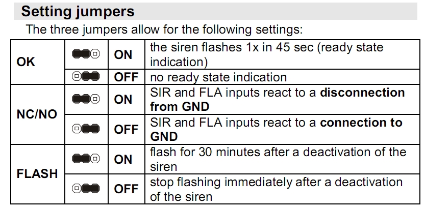

(10-09-2013 19:35)belinda schrieb:  nur wenn ich den Kontakt von EW an GND halte, dann ist sie still,
Also wenn die Sirene aus ist wenn die Verbindung nach GND da ist, dann ist die Steckbrücke NC/NO falsch gesteckt. Bitte unbedingt prüfen.
Zitat:blinkt aber noch einen Tag nach.
Duch die Brücke Flash ist geregelt, das die Blitzleuchte noch 45 Minuten lang nachleuchtet nachdem die Sirene aus ist.

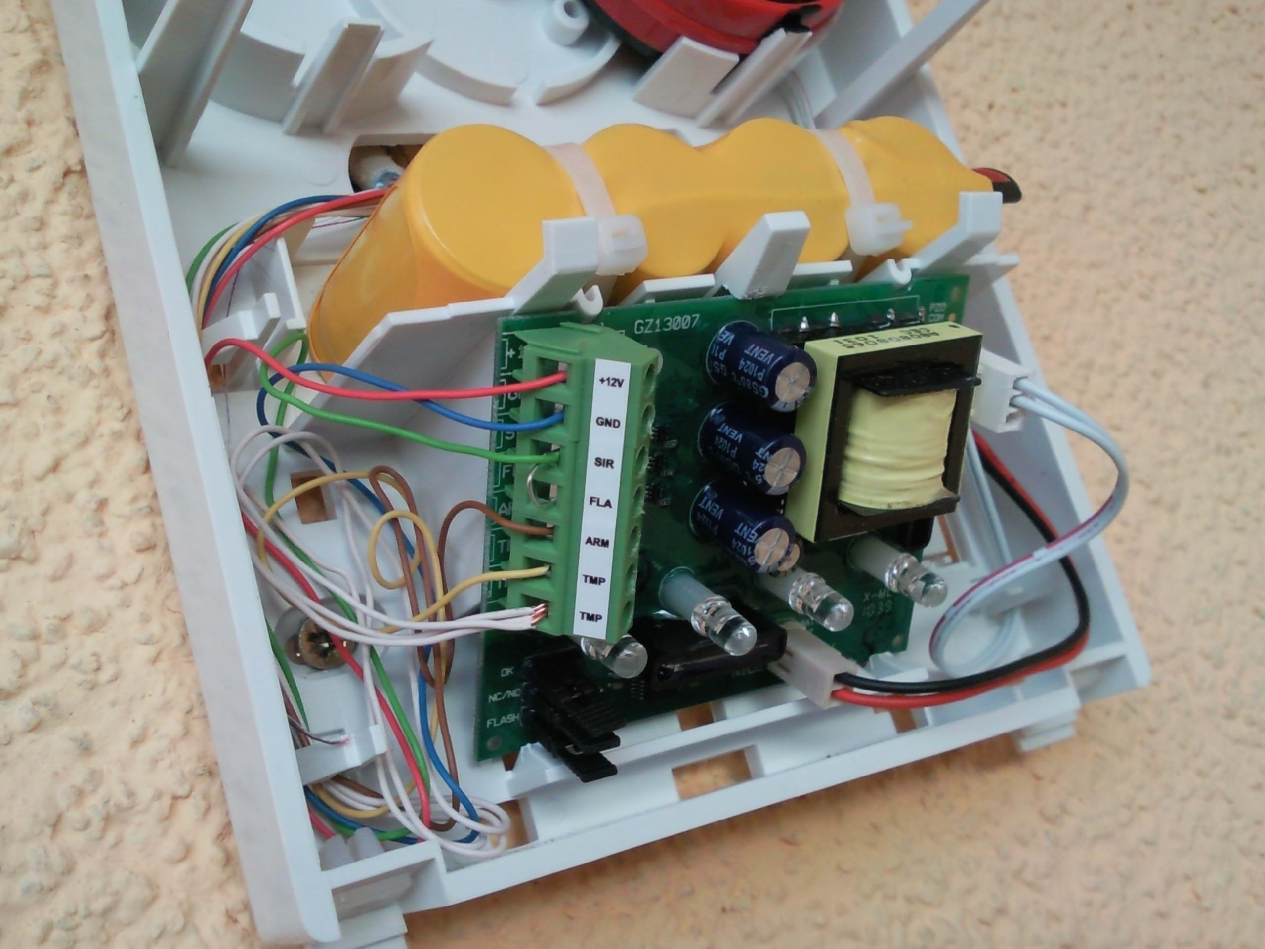

sieht wirklich so aus, kannst du das auf dem Bild erkennen, das hatte ich bei der Installation aufgenommem (Bild SNC1069-1)als ob der Jumper vorne und nicht hinten steht bei NC /NO oder ? Ich habe auch noch ein Bild der Zentrale gemacht, villeicht erkennst du da noch ein paar Ungereimtheiten, an Line 3 hängt der Wassersensor LD-12.
Danke und Gruß, Belinda
11-09-2013, 19:59
RE: OS 360A Aussensirene hört nicht auf
Das erste Bild ist ja noch OK.
Aber das zweite zeigt, dass auch eine einfache Alarmanlage doch nicht von jedem installiert werden sollte.
Vielleicht solltest Du Dir doch fachmännische Hilfe holen. Das ist ein gutgemeinter Tipp.
11-09-2013, 22:41
Hallo Belinda,
(11-09-2013 17:24)belinda schrieb:  Hallo Tim,
Ja, der mittlere Jumper steckt falsch. Der muss nach hinten gesteckt werden.

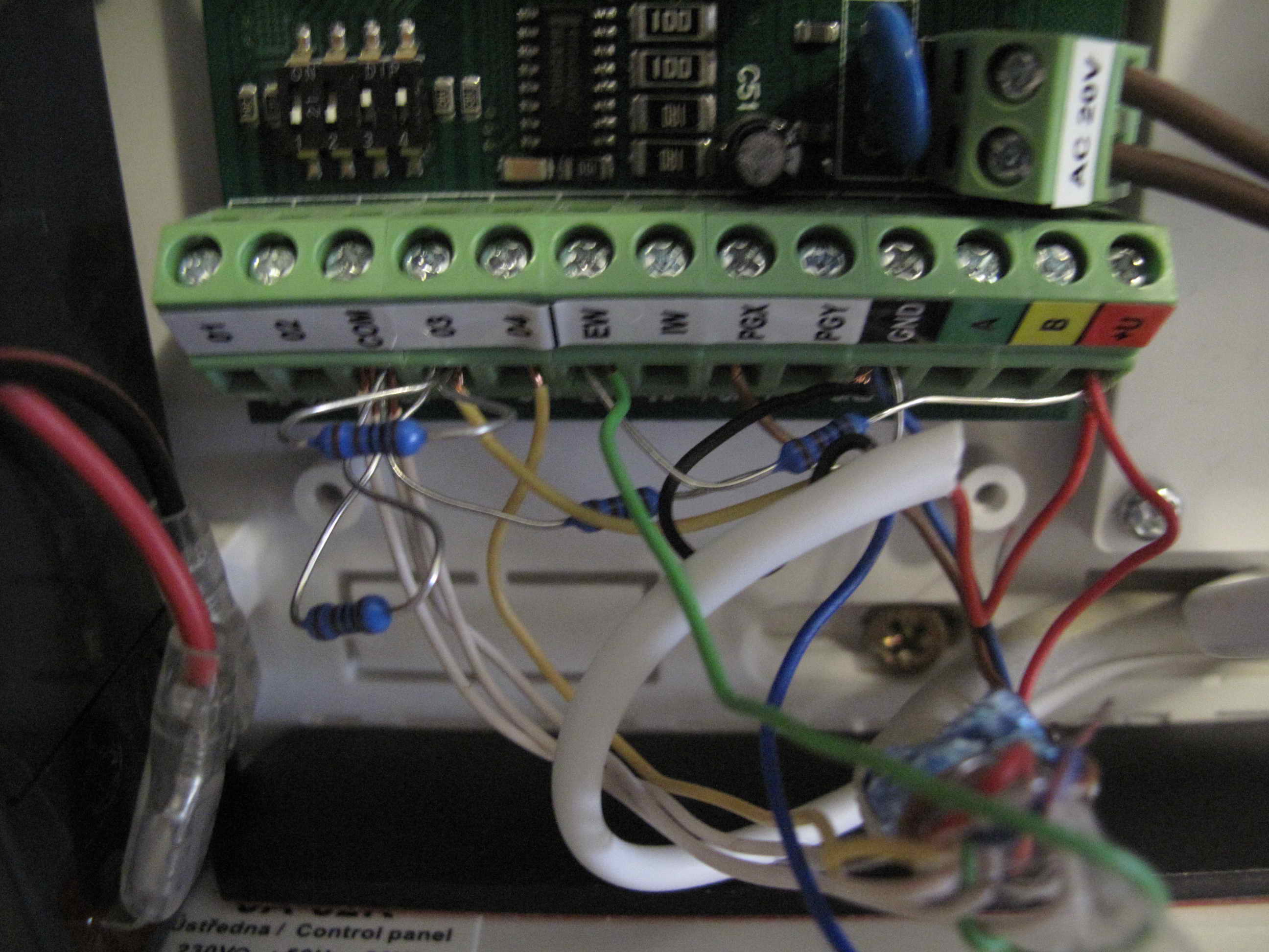

Zitat: Ich habe auch noch ein Bild der Zentrale gemacht,
Ich weiß nicht ob das so gut war Cool
Zitat:villeicht erkennst du da noch ein paar Ungereimtheiten
Wenn ich die beiden linken Widerstände sehe, dann stecken jeweils beide Anschlüße in einer Klemme. Dann kannst du sie auch komplett entfernen. Ich kann den Sinn der Widerstände nicht sehen. Wenn ich das richtig erkenne, dann sind die Überflüssig, also raus damit.
Auch der Widerstand zwischen EW und U+ kann raus. Das war ein Test, da aber der Jumper umgesteckt werden muss ist der Widerstand überflüssig, also raus damit.

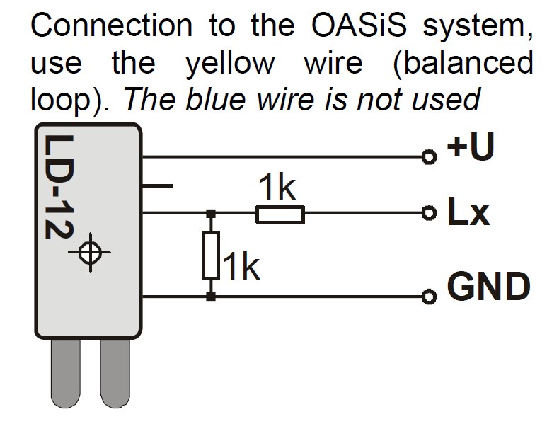

Zitat:, an Line 3 hängt der Wassersensor LD-12.
Ja, auch hier hat sich leider ein Fehler eingeschlichen.
Schau dir das Bild noch einmal an.

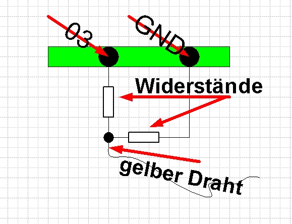

Entferne den gelben Draht und den Anschluss des Widerstandes aus der Klemme 03, aber behalte die im Sinn, den die brauchst du gleich wieder. Die andere Seite des widerstandes bleibt im Anschluss GND.
Nun nimmst du EINE Seite eines vorher entfernten Widerstandes und schraubst Ihn in Klemme 03 fest. Den gelben Draht und das freie Ende des Widerstandes der vorher in Klemme 03 steckte, verbindest du nun mit dem freien Ende des Widerstandes der JETZT in Klemme 03 Steckt.
Dann sollte das jetzt so aussehen:
Probiere das mal aus. Ansonsten kann ich mich nur denm Vorredner anschließen. Zumindestens die Verdrahtung in der Alarmzentrale ist Grenzwärtig. Du solltest auf alle Fälle die Ummantelung der Leitungen weiter entfernen und die einzelnen Drähte dann "ordentlich" in leichten Bögen zu den Klemmen führen. Das hat nicht nur optische Gründe, du findest selbst leichte Fehler in der Verdrahtung in so einem Haufen nur schwer.
Die Sirene ist doch ganz anständig verdrahtet, zumindestens so sollte die Zentrale auch aussehen.
Viel Erfolg
