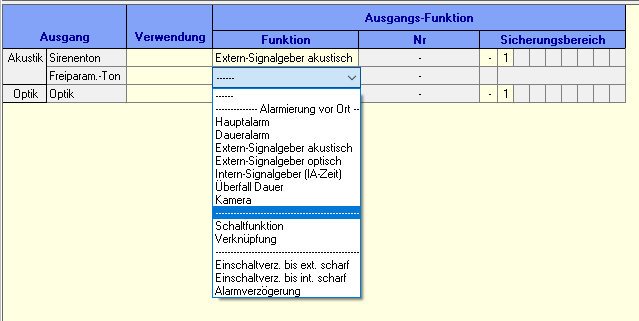

Also wäre es theoretisch möglich eine Ansage auf eine MP3 zu packen und dann in den Lautsprecher ein zu spielen?
08-12-2021, 10:01
Beitrag: #31
RE: F06 ist on
Korrekt. Und da es zwei Speicherplätze gibt, kannst du sowohl nen üblichen Sirenenton und eine Sprachansage bereithalten. Also beispielsweise den regulären Sirenenton für Hauptalarm und eine Sprachansage ala Daitem "Achtung gesicherter Bereich". Was ich aber nicht weiß, wie gut die Ansteuerung bei der Funkvariante z.B. durch einen BWM ohne Alarmauslösung möglich ist. (Bei der Drahtvariante wird das ja problemlos gehen, die wird ja sicherlich einfach über nen extra Eingang für den zweiten Speicherplatz verfügen und keine BUS-Variante werden.)
Oder bei einer Anlage, die gar keinen regulären Externalarm haben soll (z.B. in Anlehnung an VDE), könntest du den Dinger als optischen Signalgeber sowie eben mit zwei Sprachansagen nutzen (bspw. eine freundliche als Unscharfschalterinnerung am Tor und eine deutlichere wenn einer über den Zaun klettert).
