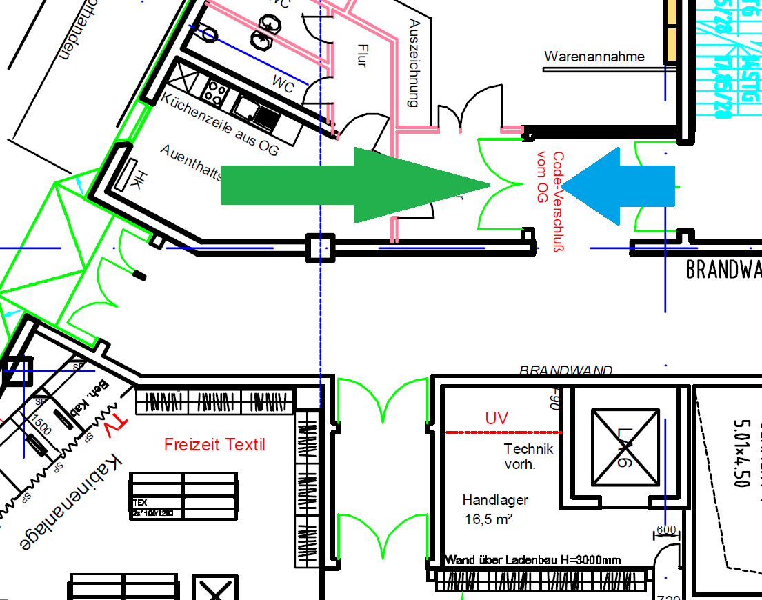

So, mal zur Vereinfachung
Grün ist die Fluchtrichtung aus dem Lager (nur Mitarbeiter) in den Servicegang und blau ist die zu sichernde Richtung (ebenfalls nur Mitarbeiter).
Der Bereich zwischen den beiden, vom grünen Pfeil aus gesehenen südlichen Wänden auf dem Plan ist der Servicegang und gehört nicht zu unserem Mietbereich. Dieser geht erst südlich der zweiten Wand wieder weiter.

Der Plan ist der Ist-Zustand, also ja, eine zweiflügelige Tür.
Da sich solche Türen in voller Breite mit einem Handgriff* öffnen lassen müssen, ist es also kein Schließblech sondern ein Treibriegelschloss, welches die vertikalen Treibriegel im Standflügel koordiniert als auch das Schloss im Gangflügel zurückdrücken kann.
Daher ist der Schlosstausch nicht gerade leicht, da die Kombination aus Treibriegel- und Einsteckschloss passen muss. Die meisten selbstverriegelnden Antipanikschlösser, zu denen auch die elektrisch kuppelbaren Schlösser gehören, haben eine Kreuz- und eine Steuerfalle. Insbesondere mit der Steuerfalle habe ich ein Problem, weil an der, für das jeweilige Schloss, richtigen Stelle das Schließblech (bzw. das Treibriegelschloss) eine Auflagefläche haben muss. Ich hab diesen Fehler einmal gemacht. Die Steuerfalle ist mit in den Riegelausschnitt gerutscht, damit lies sich die Tür nicht mehr öffnen.

Die Tür öffnet, wie man dem Bild entnehmen kann, entgegen der Fluchtrichtung.
