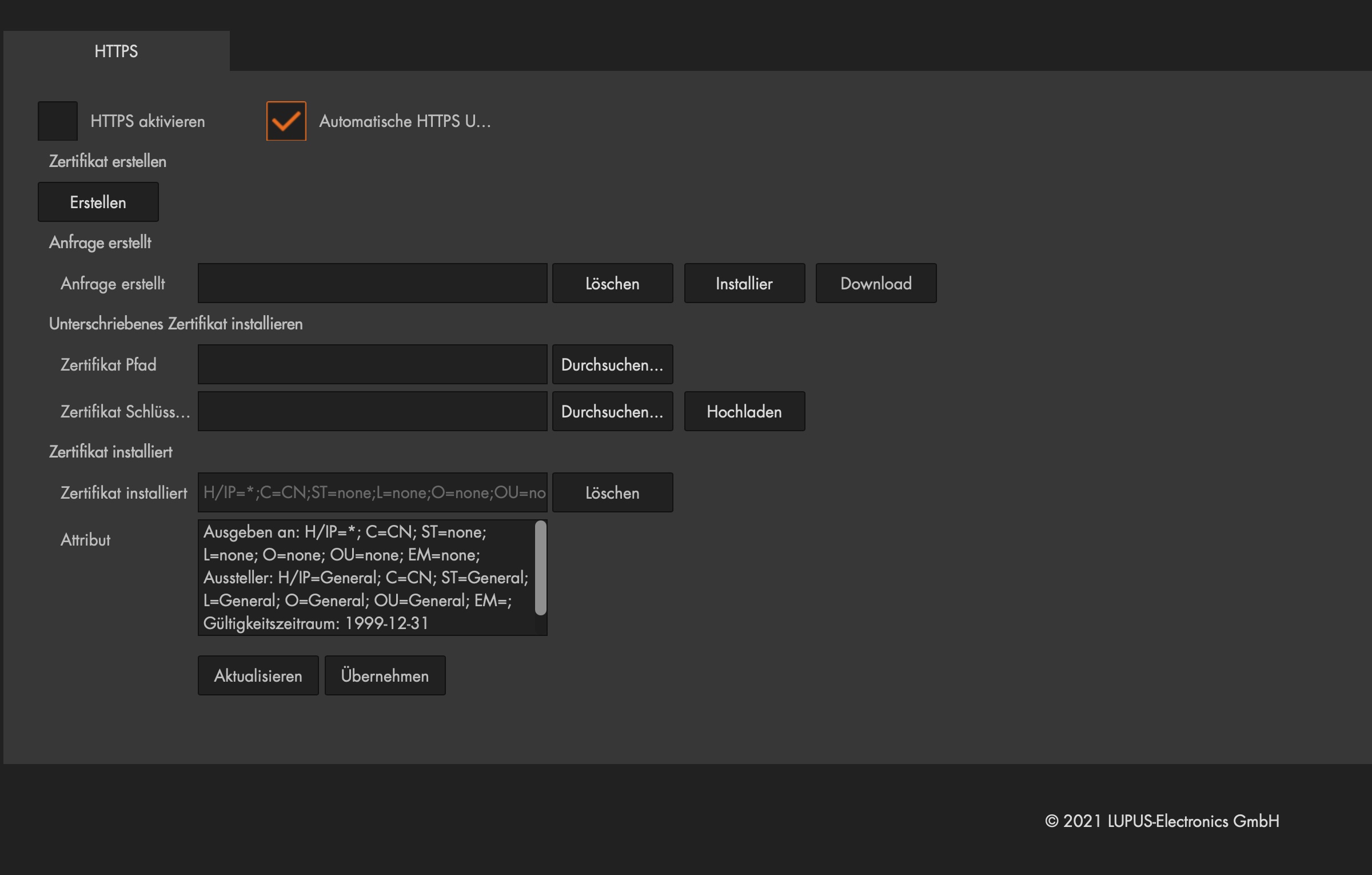

Die Lösung: seit kurzem wird die Verbindung bei der Lupus LE202 verschlüsselt, d.h. das Ganze läuft über HTTPS. Dies wird jedoch wohl noch nicht von von Synology unterstützt, weshalb ich die Kamera nicht bei der Synology Surveillance Station einbinden konnte. Das HTTPS ist standardmäßig nicht so einfach in den Einstellungen zu deaktivieren, aber auch den Trick wie man das umgehen kann, konnte man mir prompt erklären. Also: HTTPS wieder deaktiviert und das Videosignal kommt bei der Synology Surveillance Station an!

26-09-2021, 17:36
RE: Lupus LE202 an Synology Surveillance Station
ich hatte das gleiche Problem
ganz einfach deaktiviert
auf Einstellung gehen
Nertzwerk
HTTPS
Zertifikat erstellen
kamera neu starten
und dann konnte ich den haken problemlos rausnehmen
(mac os safari- falls relevant)
danach wieder neu start
dann hat Synology die Kamera sofort gefunden und verbunden
