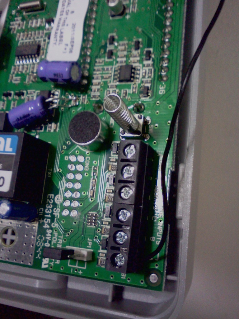

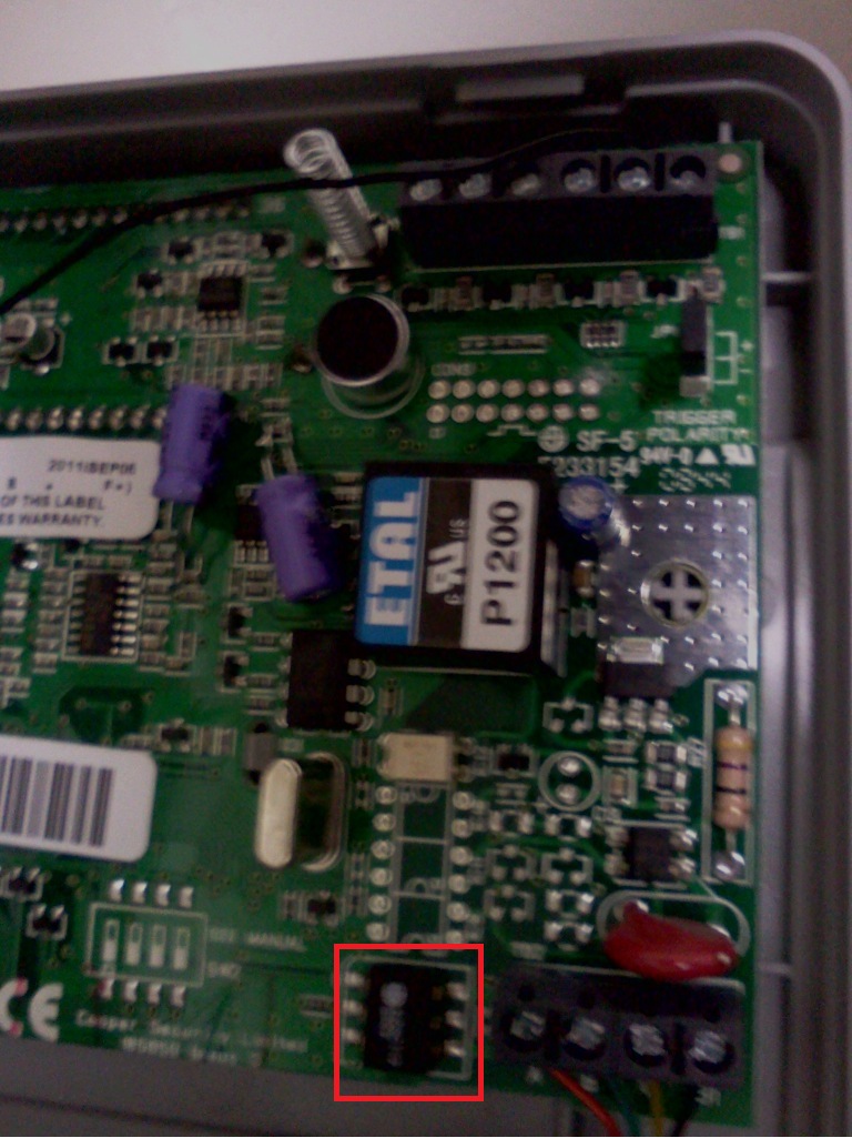

Hier die Bilder des Aufbau:
Platine der Terxon:
Terxon zum PSTN Klemmung:
Terxon Klemmung
Relais-Klemmung in der Terxon:
Relais
PSTN Platine:
PSTN Schwarz
PSTN Rot-Gelb-Weiss Klemmung
Danke Euch schonmal fürs drüberschauen.
Smile
01-08-2013, 15:38
RE: Abus Terxon - Leitung belegt
wenn du ein messgerät besitzt dann messe bitte einmal die spannung zwischen A/B und dann A1/B1 beim wählgerät.
der stecker des wählgerätes gehört in "N".

02-08-2013, 11:32
Ok mach ich, meld mich wenn getan.
Ausgehend vom Bild, PSTN Platine,
das Relais ist das schwarze direkt neben den ABA1B1 drähten, mit den 6 füsschen?
Oder das winzige links oben von dem Schwarzen?
Oder das mittelgroße über den A B A1 B1 klemmen, hinter dem roten runden?
02-08-2013, 11:37
fehlinformation, das ist der transformator . ich muss jetzt mal eines aufmachen . messe vorerst einmal die spannung.
es müsste das links neben den ab drähten sein. hab momentan leider keines da um es zu prüfen.

04-08-2013, 01:30
@Manfred : Hatte leider keinen hörer den ich da mal so einfach dranmachen konnte, ein DMM hingegen schon.
@all:
Also ich hab es mit meinem multimeter ausgemessen.
Da ich ja eh die Platine abmachen wollte für die "Klopfmethode"
A-B liegen 52 V Gleichspannung an.
A1-B1 ist tot, 0V.
Damit habt ihr wahrscheinlich vollkommen recht, das Relais klemmt.
Leider hat auch das Klopfen bei allen in Frage kommenden SMD Bauteilen um die A B A1 B1 klemmen nichts geholfen.
Das Element am nächsten trägt die Beschriftung AD6C11 0904.
Ich würde jetzt versuchen so ein Relais zu bekommen und das alte ablöten, das neue drauf.
Das Löten wäre nicht das Problem ...
Allerdings bin ich mir nicht so sicher ob es das richtige Bauteil ist.
Ist es das da wirklich?
Danke euch, jetzt steht zumindest schon fest was kaputt ist,
und vielleicht kann ich es ja ersetzen, falls ich ein ersatz smd relais bekomme.
