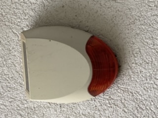

Hier ich hoffe das mit dem Bild funktioniert.
Das Teil ist das Einzige was von der Anlage hier ist. Wir wohnen halt ungeben von anderen Mehrfamilienhäusern, da wollte ich den Lärm vermeiden :/. Dsnke schonmal für eure Antworten!

Wenn dies das einzige noch vorhandene Bauteil ist, dann dürften da Akkus drin sein.
Also, wie angos schon sagte etwas Mut, die Nachbarn vorwarnen und weg damit wie ich dir oben schon beschrieben habe.
Die halbe Minute krach, werden deine Nachbarn überleben Blush

Falls eine Flex vorhanden ist, ziemlich Mittig an der weißen Oberfläche ein 15 x 15 cm großes Quadrat raus schneiden. Dann kommt ein kleines Batteriefach, welches mit vier Schrauben gesichert ist. Schrauben raus, Batterien raus und nun heult da nichts mehr.
Am Bild kann ich erkennen, dass das Solarpaneel fehlt. Da ist die Chance ganz gut, dass die auch nicht heult, wenn man sie aufschraubt.

In der Regel sind Signalgeber nicht auf Durchbohren / Aufflexen gesichert, sondern nur gegen vollständiges Abheben des Deckels - hierzu gibts i.d.R. an einem oder zwei Punkten einen Mikroschalter - und Entfernen von der Wand - hierzu gibts dann i.d.R. einen Mikroschalter an der Rückseite.

Ok gut das verstehe ich. Wenn man unter die Anlage schaut sieht es auch so aus als wäre da ein kleiner Kasten der auf der Wand aufliegt. Neben dem Hausanstrich wird auch das Dach erneuert, vielleicht hat da einer der Handwerker zufälligerweise eine Flex dabei Big Grin. Wenn man das Solarpanel abdecken würde - rein theoretisch, dann knn sich die Batterie ja nicht mehr aufladen und das Teil geht irgendwann „aus“, oder? Wobei das vermutich zu lange dauern würde. Ich bin euch allen jedenfalls unendlich dankbar für all eure Tipps. Ich mache morgen mal ein Bild von oben zwecks Solarpanel.

Das Problem dabei ist doch, dass viele (die meisten?) bidirektionalen Funksignalgeber beim Deckel abheben einen Alarm auslösen ohne, dass die Zentrale die Sabotage bestätigen muss. Eben weil die Zentrale dem Signalgeber sagt "Errichtermodus ist an", wenn der an ist.

Der Mieter wohnt in einer anderen Stadt, keine Sorge. Tagsüber blinkt unten abwechselnd links und rechts ein rotes Lämpchen. Nachts jedoch nicht.
19-04-2021, 08:24
RE: Frage zur Entfernung einer Alarmanlage
Zitat:Tagsüber blinkt unten abwechselnd links und rechts ein rotes Lämpchen. Nachts jedoch nicht.
Das spricht dafür, dass der Akku kaputt/sehr schwach ist. Kleb mal die Solarpanels ab und wenn das Ding ein, zwei Tage nicht mehr geblinkt hat, reiß es von der Wand. Dann sollte kein Alarm auslösen (trotzdem damit rechnen - vor Schreck von der Leiter fallen ist generell nicht so empfehlenswert).
