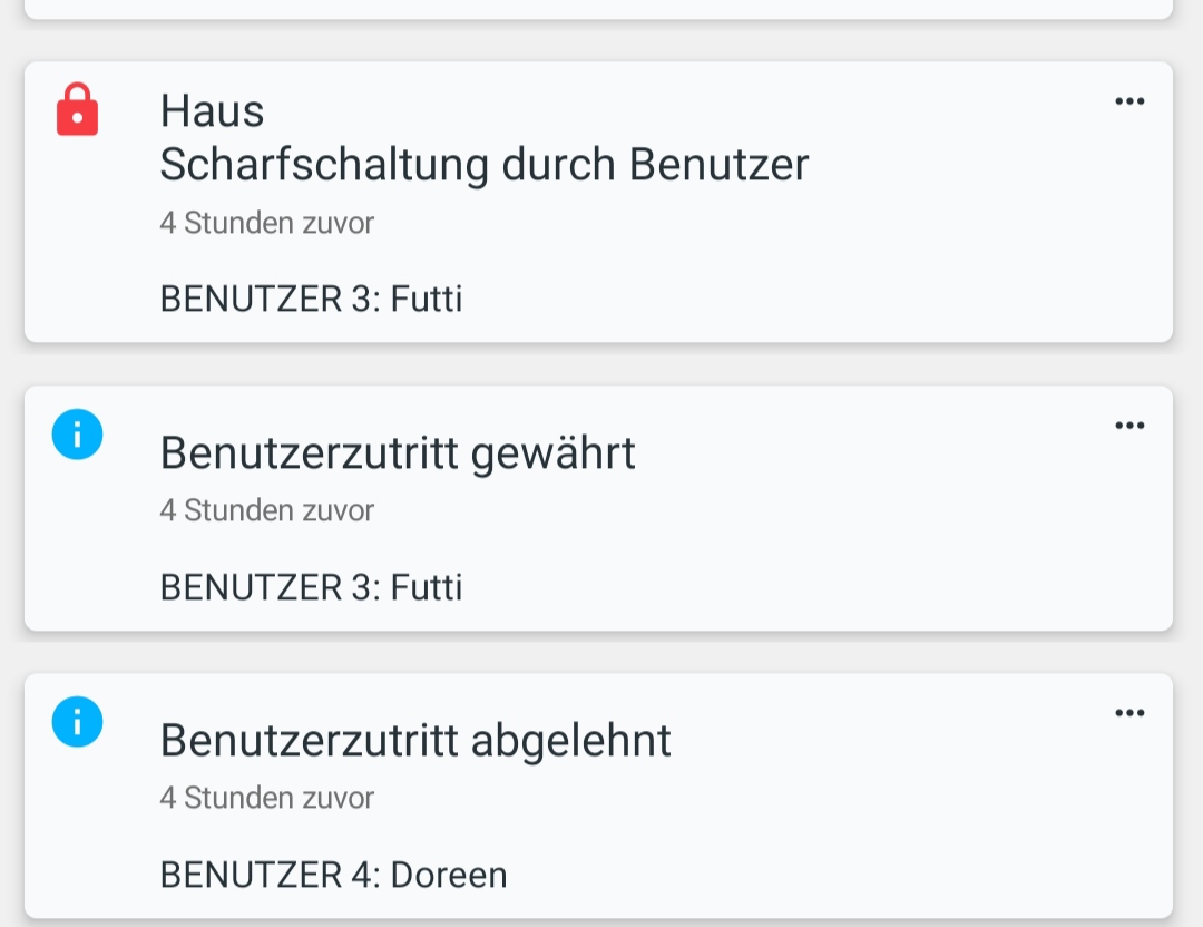

Sind Bereiche, Benutzer und Benutzergruppen richtig angelegt und zugewiesen?

Dein Fehler liegt in der fehlenden Benutzergruppe.
Die musst du anlegen, der gibts du dann die Berechtigung für Bereiche,
1 meist Errichter,
2 meist Manager
3. Bereich 1
4 Bereich 2 ... und so weiter ab 7 frei also musst du das definieren.

Habe mal den Ereignisspeicher der geschrieben wird dran gehangen. Beim ersten Eintrag unten habe ich den Chip des Benutzer 3 Futti das erste mal dran gehalten -> negativ Quittierung -> nochmal Chip davor wird erkannt und schaltet dann Bereich 1 scharf

Deshalb ist die Advance auch keine DIY Anlage.
Denke, da fehlen ein paar Haken.

ich denke ,das bei dir iwas mit Zutritt (Türgruppen) und Scharfschaltung (Benutzergruppe) durcheinander gerät. evtl. solltest Du mal die Scharfschaltung auf "3 x Karte vorhalten" umstellen . Drückst Du vor dem Scharfschalten am LCD BDT auch immer die Taste mit dem Haus ??
