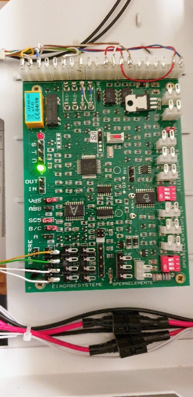

Es befindet sich aber noch ein weiteres Modul in der Anlage bei dem ich nicht weiß wofür dies da ist. Prinzipiell benötigt ich dieses nicht. Würde es aber ungern ausbauen und entsorgen falls ich es doch sinnvoll nutzen könnte.
Nach Querlesen des Forums: Das Ganze ist ein Hobby-Projekt.
Bild des Moduls anbei

Das ist eine SE255 von Seccor. Damit konnte man die Seccor-Beschläge zum Scharf- und Unscharfschalten einer EMA nutzen. Hat man so vor 20 Jahren bevorzugt eingesetzt.
Gibt es heute auch noch, wird von Abus vertrieben, ist aber nicht mehr gefragt. Heute nutzt man kontaktlose Verfahren. Für die SPC gibt es da entsprechende Bedienteile mit Leser und auch Türmodule.

Zu dem Modul gibt es ja detaillierte Unterlagen im Zusammenspiel mit ABB EMZ
Werd ich dann erstmal weglassen und vielleicht aber warscheinlich nicht später verwenden.
