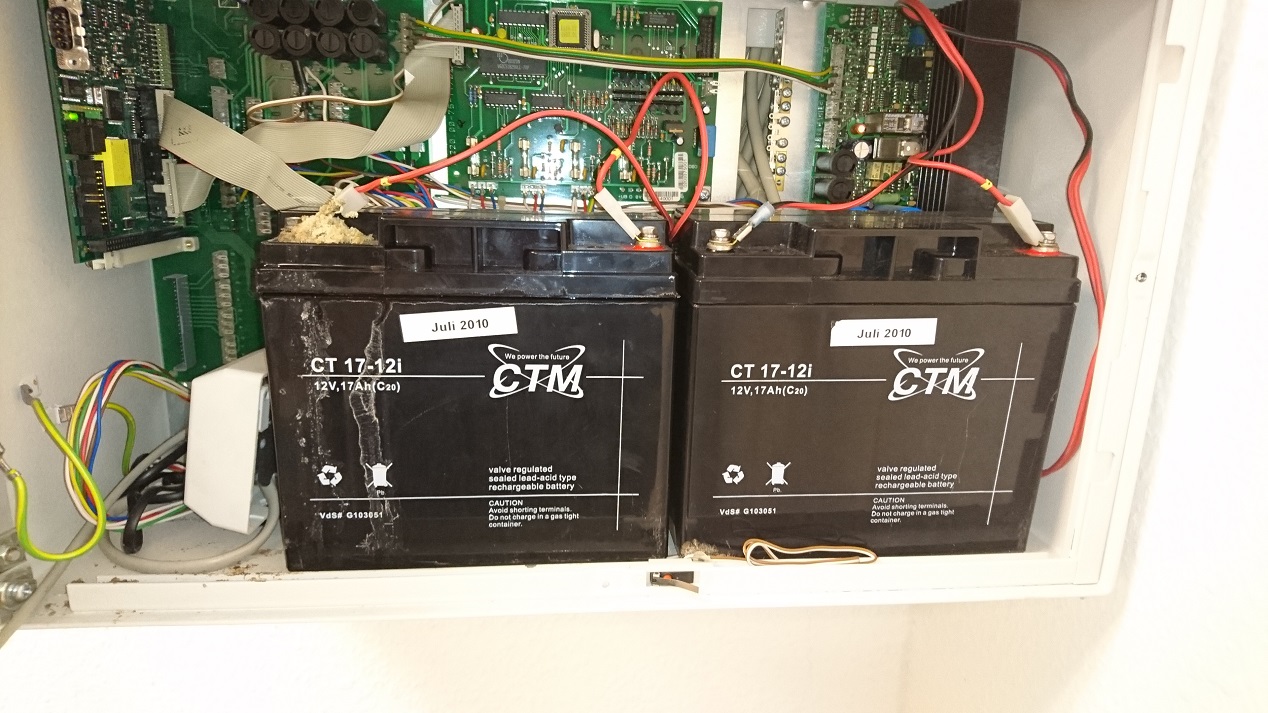

Vielen Dank für die Antwort. Ich habe erst einmal das Thema Klemmen beherzigt und bin bei der Kontrolle auf eine ganz leicht angeschmolzene Kappe an einem Minuspol der Akkus gestoßen. Der Kontakt war daher leicht verklebt. Ich habe alles gereingt und die Anlage wieder in Betrieb genommen - ohne natürlich zu wissen, warum der Kontakt am Akku angeschmolzen war. Vielleicht hat ja das schon zu einer Störung geführt, wobei ich mich wundere, dass dann die Anlage keinen Akkufehler angezeigt hat. Ich lasse sie jetzt mal ein paar Tage laufen und schaue, ob sie weiter piept.

(15-11-2020 02:57)evertech schrieb: Angeschmolzener Kontakt ist aber nicht der Standard. Noch gar nicht. Das sind immer noch die Erst-Akkus von der Installation 2013, also 7 Jahre alt. [quote='Mechaniker' pid='108939' dateline='1605443350'] Warten wir doch erst einmal ab, ob das die Ursache der Störung war. ...kann ich noch nicht Gewissheit sagen. Bisher ist sie ohne zu piepsen rund 14h gelaufen. In den letzten Tagen hätte sie in einem solchen Zeitraum schon zwei bis dreimal gepiepst. Ich würde sagen in 48h sind wir schlauer. Hab die Kontakte bisher nur sauber gemacht aber nicht gefettet. Ich würde da jetzt einfach einen Mini-Klacks Polfett von der Autobatterie nehmen, oder? |

Ist die Frage, ob der Anschluss "geschmolzen" ist oder ob es die Wechselwirkung mit entwichenem Elektrolyt ist. Ich hatte auch schon Anlagen von verschiedenen Herstellern, bei denen die Akkus über Jahre nicht gewechselt wurden und die Anschlüsse dann durch entwichenes Elektrolyt, was bei nicht geplatzten Akkus dann häufig an der Vergussstelle der Anschlussfahnen zu finden ist, beschädigt wurden.
Da die Anlagen keine Lastprüfung der Akkus machen, kann es sein, dass die Akkus für die Zentrale intakt scheinen, aber nicht mehr belastbar sind. Daher auch keine Akkustörung. Es gibt auch Anlagentypen, die bei defekten Akkus total austicken. Ich musste man für einen Bekannten als Externer ne Störung fahren, weil bei einem Kunden ohne Wartungsvertrag eine Sintony 110 Amok gelaufen ist. Innensignalgeber liefen durch, keine Bedienung der Anlage möglich und beim Öffnen der Zentrale fand man dann einen geborstenen Akku, der die Zentrale soweit runtergezogen hat, dass diese nicht mehr funktionierte. Also tausch doch einfach mal die Akkus. Die paarnzig Euros sollte man alle vier Jahre investieren. Je nach Akku (normal sind 12V 7,2Ah oder 12V 12Ah) ist ne Kiste Bier teurer. |

Genau das hab ich mir gedacht. Ein Akku gehört spätestens alle drei Jahre getauscht. Ohne nachzudenken ob der noch Kapazität hat oder nicht.
Wenn der Kontakt angeschmort war, dann war auch Wärme im Spiel und das geht bei einer Alarmanlage eigentlich nur vom Ladestrom wenn es kein loser Kontakt ist. Somit passt was nicht beim Ladevorgang und daher bleibt zu 99,9% der Akku das Problem. Was mir auch mit 7 Jahren nicht ungewöhnlich erscheint. Nicht jede Alarmanlage hat eine intelligente Ladeschaltung und wenn die so was nicht erkennt kannst den Laderegler knicken. Also je nach Anlagentype die Zentralplatine teuer tauschen. 11.Gebot: Du sollst die Alarmanlage nicht kombiniert mit einer Türverschlusseinrichtung deaktivieren. —- Fragen bitte immer ins Forum und nicht meinen Postkasten anfüllen. DANKE! |

Da kann ich mich 5624 aus Erfahrung heraus nur anschließen. Die Oxydation kommt zu 90% von undichten Stellen an den Anschlussfahnen, wo Elektrolyt ausdampft und hat anfänglich nichts mit Übergangswiderständen an den Anschlusssteckern zu tun.
Ein wenig säurefreies Polfett schadet da nicht. Ein Akkutausch nach spätestens 5 Jahren ist auf jeden Fall zu empfehlen, auch wenn der noch gut aussieht. Es nutzt keinem, wenn bei einem Stromausfall welchen der Akku 24 Std. überbrücken sollte, dieser nach 30 Minuten die Grätsche macht weil er zu alt ist. Habe das schon des öfteren gehabt, das der Akku noch wunderbar die Spannung gehalten hat zumindest gemessen im Leerlauf und nach 30 Min. Belastung mit der Zentrale bricht er zusammen. Viele Fehler sind RTFM Fehler - Read The Fucking Manual Telenot, Daitem, UTC, Hikvision AxPro, Lupus, AVS www.peteralarm.de |
