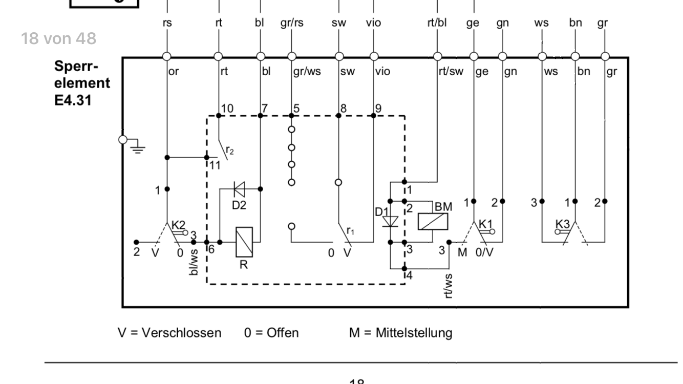

Okay, danke. Hatte Sie direkt über braun und schwarz angesteuert (+12 Gnd -12v gnd) über eine H Brücke mit Relais. Das hat ca. 100mal funktioniert, dann hat der Bolzen die Endlage überfahren und ich musste ihn durchtrennen. Vll weis jmd. hier welche Signale die beiden hallsensoren in Ruhe und Endlage ausgeben. Dann könnte man diese auswerten.

also wenn ich mir die Schaltungsunterlagen ansehe, dann behaupte ich mal, dass der jeweilige Hallgeber bei Endlage gegen Masse schaltet. Und die Steuerung muss, sobald das Signal "Endlage" kommt, sofort die Spannung abschalten, sonst fährt der Bolzen ggf. zu weit. Grüße ToWo |

Okay, kannst du mal den Link der Unterlagen teilen. Ich lese es hier anders.

Das von Dir verlinkte Anschlussbild ist von einem E4.3. Das ist ein Sperrelement von Cerberus Ristow/Siemens, welches in Tresortüren eingesetzt wird. ![]() Das ist ein Riesen-Klopper, den Du garantiert nicht an Deiner Tür einbaust. Ich habe bei Gockel nach dem SPE gesucht und dabei die Anschlusspläne von dem Modul gefunden. Und da muss man, wenn man kein SPE anschließt, die Eingänge der Hallgeber gegen Masse schalten, damit das Modul denkt das SPE ist rein-/raus gefahren. Grüße Torsten |

ich nochmal.... Du hast schon die richtige Anleitung gefunden, bist aber etwas "zu weit nach hinten" gegangen. Auf Seite 11 ist das Anschlussbild, welches ich meine. Grüße ToWo |
