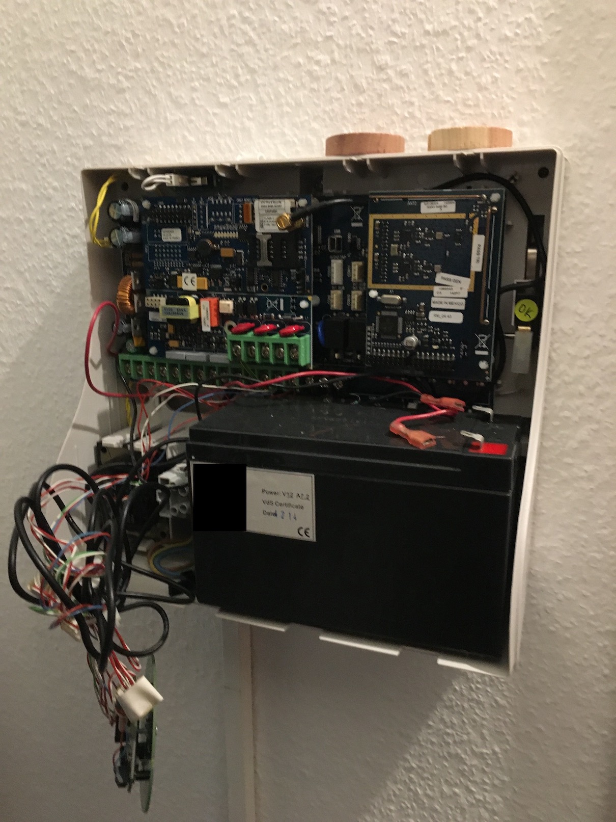

Nochmals ich. Ich habe einen großen Kasten im Haus gefunden, der zur Alarmanlage gehört. Ich habe ihn geöffnet und da sind viele Kabel Wink

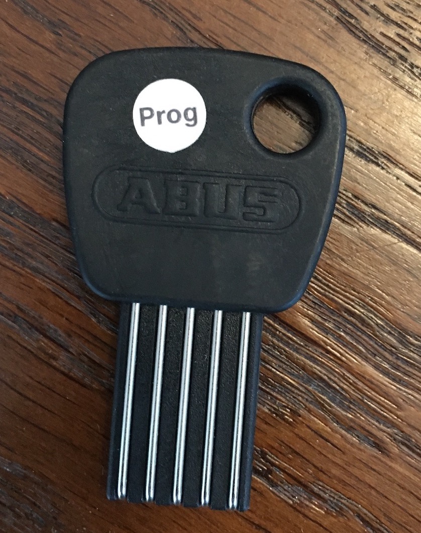

Aber ich dort habe ich auch einen magischen Schlüssel gefunden. Auf der anderen Seite des Schlüssels ist ein Code.

Der Schlüssel den du hast, steht abus drauf.

Der Schlüssel gehört zu Abus elektronischen Schließzylindern. Ist vermutlich der Programmierschlüssel, hat also mit der Einbruchmeldeanlage nichts zu tun.

Der Schlüssel gehört zu einem Türbeschlag von Abus/Seccor. Vermutlich kannst du deine Haustür mittels PIN oder Chip oder so einem Schlüssel öffnen oder auch die Anlage Scharfschalten. Das ist der Programmierschlüssel, den gut aufheben.
Deine Anlage ist aus, weil die Feinsicherung und der Akku abgezogen sind.

In deiner Anlage ist ein GSM modul ohne Simkarte verbaut.
