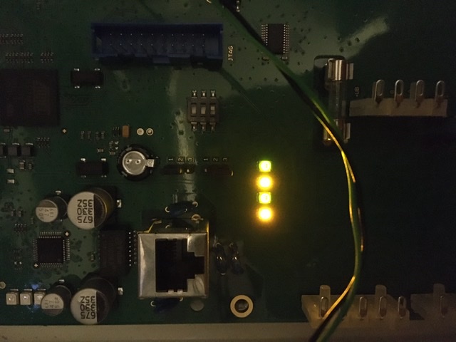

Hallo zusammen ich habe eine Basisplatine und eine dazugehörige Lizenz die ich dort aufspielen wollte. Nun habe ich die Basis Platine bei Strom und es leuchten unten links alle vier LEDs durchgehend. Also orange grün orange grün. Ich bekomme aber keine Netzwerkverbindung hin wenn ich mein Netzwerk dort rein stecke dann kann ich beobachten wie die drei LEDs oben links für die Netzwerk Anschluss immer neu starten. Ich habe es mit verschiedenen PCs und Kabel getestet . Gibt es vielleicht noch einen Trick? Die Idee über den Dip Schalter drei funktioniert nicht.

Strom weg und dann wieder drauf bringt auch nichts? Abort Taste innerhalb von zwei Sekunden auch nicht?

Ne bei Abort reagiert er garnicht auch Strom weg und zu bringt nix. Habe auch Netzteile ausgetauscht schon.

Dann riecht es mir nach einem Hardware Fehler. Ich dachte ich hätte schon alle möglichen Probleme mit MB-Secure gehabt, aber deines ist mir noch nicht bekannt. Sorry, hab momentan keine Idee was da schief laufen könnte.

Ich hatte auch schon die lustigsten Sachen. Blöd ist nur ich habe keine basis Platine grad liegen , mal morgen bei honeywell anfragen .

hast du mal deinen Netzwerkadapter auf 10Mbit fet eingestellt?
Diese Netzwerkabbrüche habe ich bei fast allen Zentralen bis jetzt gehabt. Seitdem stelle ich, wenn ich direkt an die Secure gehe schon vorsorglich meinen Netzwerkadapter auf 10mbit fest ein und schon läuft die Kiste ohne Probleme. Oder du klemmst ein Switch dazwischen.

Aber auch schon mal einen Switch dazwischen geklemmt aber es gab keine Verbesserung. Beim Spannung anlegen an die Platine bleiben halt die vier LEDs durchgehend an. Ich habe auch versucht das Zwangs-Update zu starten aber der reagiert überhaupt nicht. Er startet nicht mal über die Abort Taste neu . Laut honeywell ist die Platine defekt. Aber ich probier das mal mit den zehn M Bit.
