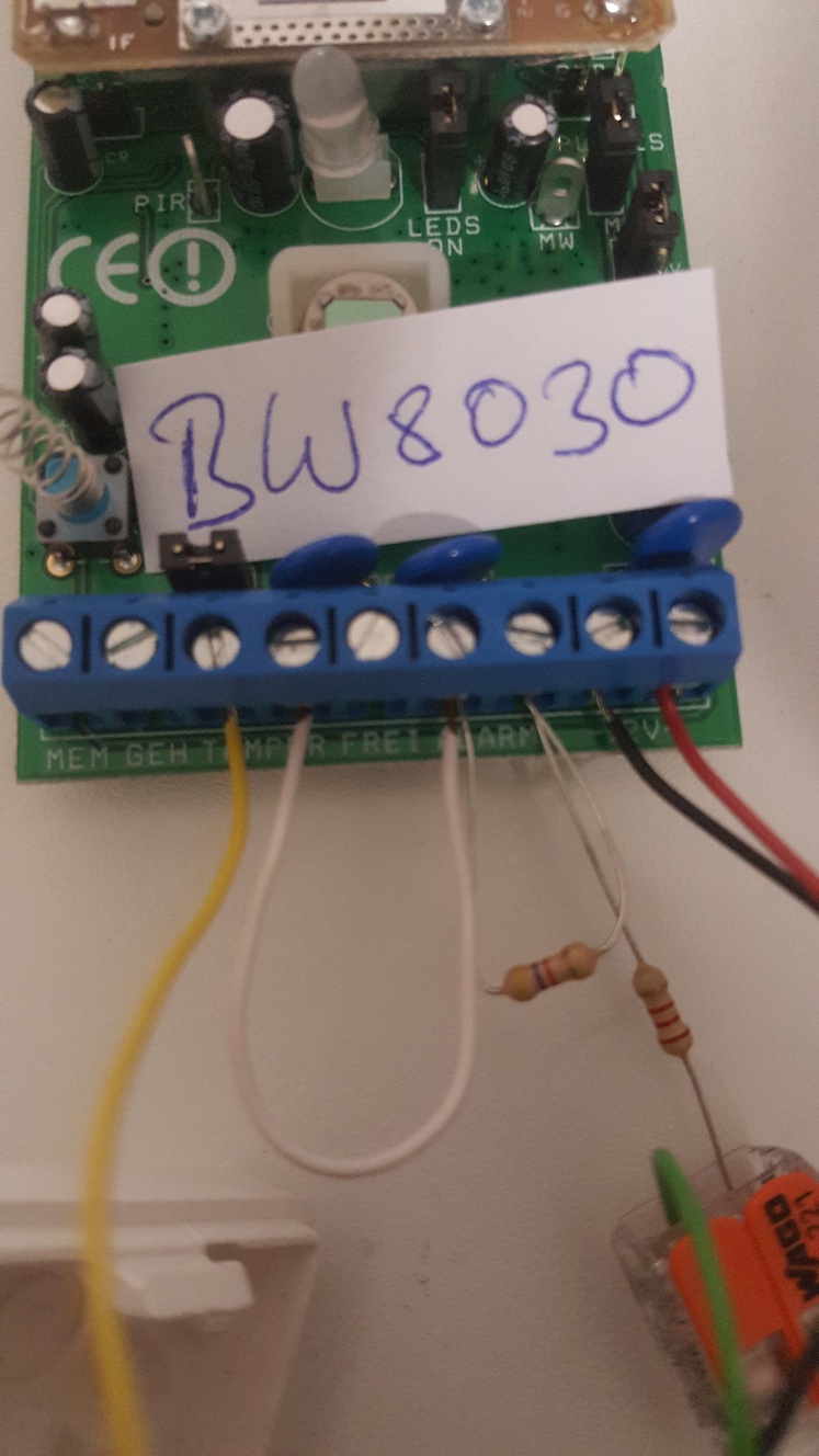

vielen Dank für die Antwort.
Leider bin ich in Elektronik nicht so gut. Die einfachen Sachen gehen, aber dieses Schaltschema verstehe ich nicht.
Habe mal 2 Bilder angehängt wie ich es angeschlossen habe,
vielleicht kannst Du mir sagen ob es so richtig ist?
Wie macht man einen Neustart der Anlage?
18-11-2018, 22:43
RE: Terxon MX und BW8030 mit Widerständen
Hallo kickpanther,
das ist so korrekt angeschlossen.

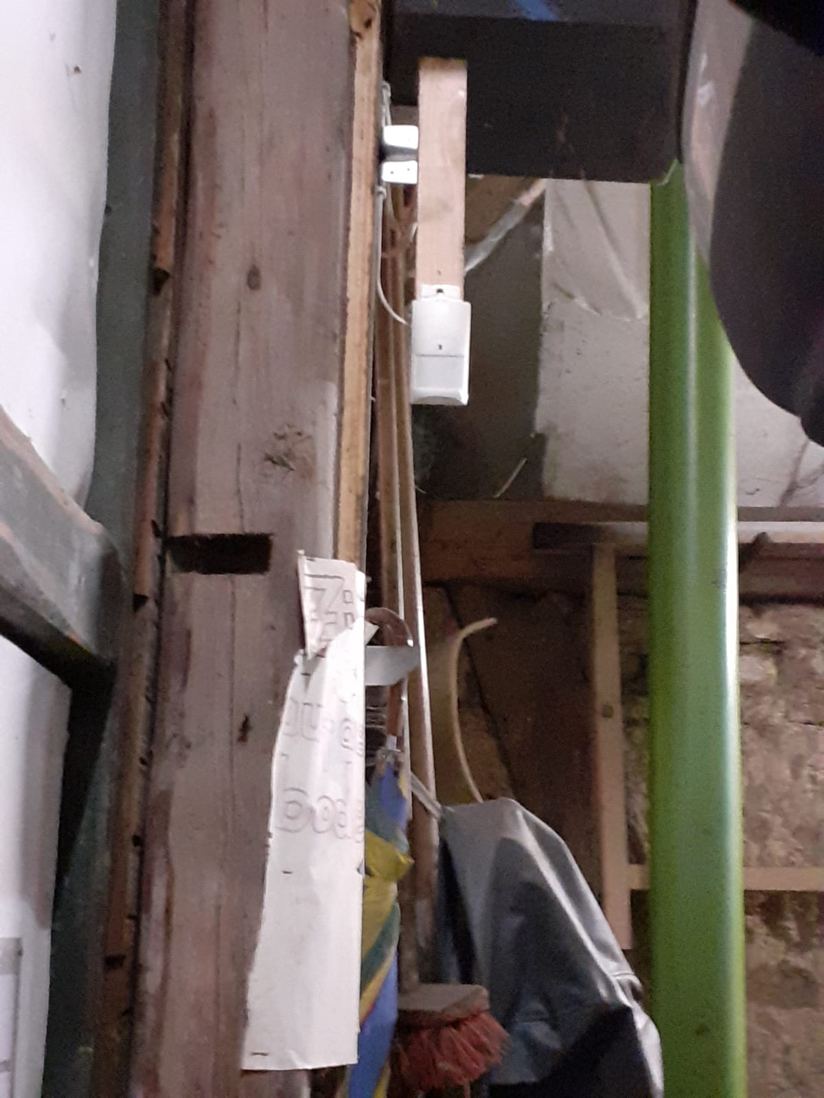

Wie stellt man am besten den Winkel vom BW8030 ein so das alles passt?
Hier aus der Sicht des Tores von innen.

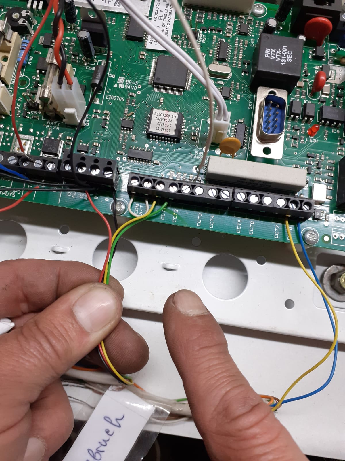

Hätte auch noch eine 2te Frage, da es 4 Räume sind gibt es auch 4 BW8030
Wie lege ich die am besten auf die Terxon auf?
Rot auf Plus
Schwarz auf Minus
Grün auf Grün siehe Bild ?
und Gelb auf CCT2 ?
Dann die anderen beiden Räume auf CCT3 und CCT4?
Vielen Dank für Ihre Hilfe.

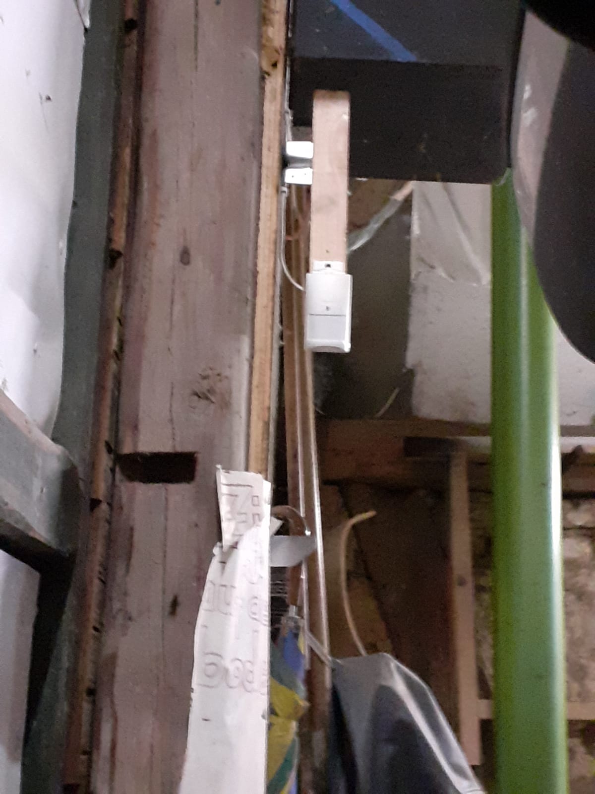

Was meinst du mit Winkel ?
Da wird nichts eingestellt.
Der Melder wird vorzugsweise in eine Innenecke montiert auf ca. 2,50m Höhe und gut ist es.
Der Erfassungsbereich beträgt horrizontal 90 Grad, so das wenn in der Innenecke montiert, der Raum auf 15 Meter Tiefe überwacht wird.
Auf deinen Fotos sieht es so aus, das du dem Melder paralel zur Wand montiert hast, das wäre falsch. Es sein denn du möchtest eine Vorhang-Überwachung realisieren. Dann wäre der 8030 aber der falsche Melder.
Zum Anschluss,
das musst du selbst entscheiden ob du alle Melder ein Reihe auf einer Linie haben möchtest oder lieber jeder einzeln. Wenn die Anlage nur aus 4 Meldern besteht, macht es natürlich Sinn jeden auf eine Linie zu legen.
Also ja, Melder zwei dann auf CCT2 usw.
Den grünen Draht des zweiten Melders klemmst du mit dem des ersten in die gleiche Klemme, den gelben dann auf CCT2.
Es nutzen immer zwei Linien eine gemeinsame Klemme.
Gruß Thomas

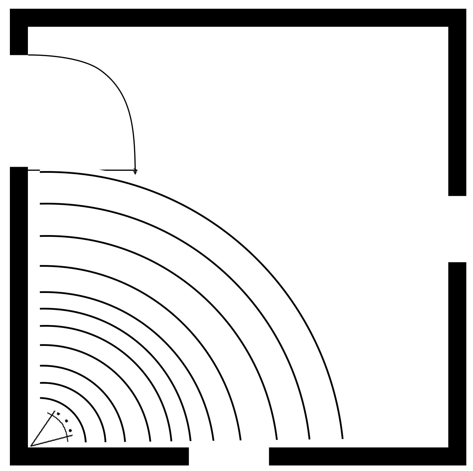

Die Bewegungsmelder sollten nach Vorgabe des Herstellers montiert werden um eine korrekte Funktion zu gewährleiten.
Wichtig ist dabei oft die korrekte Montagehöhe.
Der 8030 ist ein Bewegungsmelder der horrizontal einen Winkel von 90 Grad erfasst. Wenn dieser in einer Raumecke montiert wird, erfasst dieser den Bereich von der einen bis zur anderen Wand.
Siehe Bild:
Wenn du den Melder parallel zur Wand montierst, hast du nur einen Erfassungsberich von 45 Grad und Bereiche hinter dem Melder, die nicht erfasst werden.
Gruß Thomas

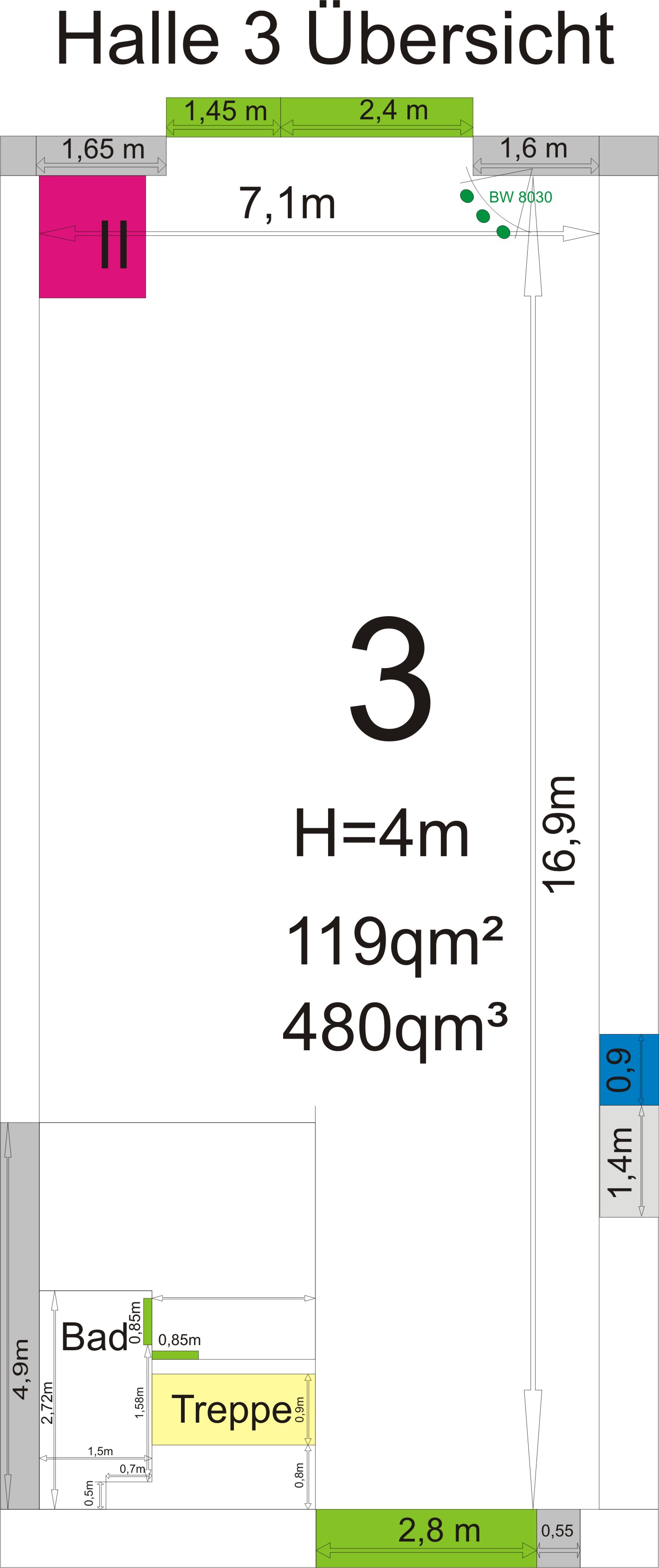

26-04-2020, 20:56
hier mal eine Skizze wo mein BW 8030 Sitz ist so wohl besser darstellbar.
Danke KickpantherWink
26-04-2020, 21:43
Wenn ich das auf deinen Fotos richtig erkannt habe ist dein Melder so ausgerichtet:
Richtig wäre es aber so:
Der rote Bereich ist der vom Melder erfasste Bereich.
Gruß Thomas
