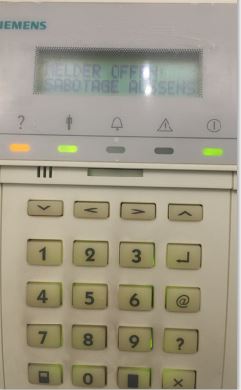

Hallo Zusammen!
Ich bin neu hier und bitte um Eure Hilfe bzs. Unterstützung. Meine Siemens Alarmanlage mit der Bedienung SAK41 hat derzeit echte Probleme. Auf einmal hat die intere Alarmsirene aktiv also geschrien. Ich kann sie stoppen, aber in den nächten Tag passiert das gleich wieder. Seit 2 Tage habe ich versucht, die Meldung MELDER OFFEN SABOTAGE AUSSEN zu löschen. Es geht leider nicht. Von daher leuchtet das Zeichen ? permanet und hat die Farbe Orange. Woran liegt das denn? Wie kann ich die Sabotage Meldung löschen? Wie kann ich die Alarmeanlage reseten, damit die Meldung MELDER OFFEN SABOTAGE AUSSEN verschwindet? Danke im Voraus. |

Die Meldung ist seltsam, denn eine Sabo zieht bei der Sintony bei korrekter Programmierung eigentlich eine rote Alarmglocke und die Meldung Techniker rufen nach sich.
Was passiert wenn das Fragezeichen gedrückt wird? Mit den Pfeiltasten kann man weitere Meldungen aufrufen. Ich tippe eher auf den Akku. Wann wurde der zuletzt gewechselt? Welche Sintony Typ ist es? Wahre Männer lesen keine Bedienungsanleitung! Erfahrung ist eine nützliche Sache. Leider macht man sie immer erst kurz nachdem man sie brauchte. (Goethe) |

(11-04-2020 00:08)funkistnichtalles schrieb: Die Meldung ist seltsam, denn eine Sabo zieht bei der Sintony bei korrekter Programmierung eigentlich eine rote Alarmglocke und die Meldung Techniker rufen nach sich.Danke für die Rückmeldung. Ja, zuerst kam eine rote Alarmglocke, dann habe ich interne AlarmSieren gelöscht, in dem ich die Taste x bestätigte. Es erscheint nur die Meldung MELDER OFFEN SABOTAGE AUSSENS, wenn das Fragezeichen gedrückt wird. Die Akku von NK1101 Übertragungsgerät habe ich schon länsgt abgeschaltet, weil das Gerät nicht mehr in Betrieb ist. Wann wurde der zuletzt gewechselt? Meinst Du hier sicher von Sintony? Wenn ja, dass wollte ich auch wissen, aber wenn ich den Sintony Kasten abschraube, dann schreit die interne Alarmsirene. Also ich habe keine Chane, den Akku von Sintony zu wechseln. Wie kann ich interne Alarmsirene abstellen, damit ich den Akku wechseln kann? Merkwürdigerweise stand heute morgen ca. um 5:00 die Meldung IN ORDNUNG, wenn ich die Frage Zeichen gedrückt habe. Dann heute ca. 10:35 die interne Alarmsirene wieder aktiv und habe ich wieder das Schreien von interne Alarmsirene mit der Taste x zum Stumm gemacht. Jetzt steht nur die Meldung MELDER OFFEN SABOTAGE AUSSENS. Von daher kann ich meine Alarmeanlage in Scharf-Stellung nicht mehr aktivieren. (10-04-2020 21:44)angos_ schrieb: Moin, Moin Angos, danke für deine Rückmeldung. Ja, der Errichercode wurde bereits geändert. Ich habe 2 PINs. Ein von normaler Benutzer und eine von dem Techniker, der mir mitgeteilt habe. Aber wenn ich die PIN von dem Techniker eingegeben habe, dann kommt nur die Meldung MELDER OFFEN SABOTAGE AUSSENS. Kannst Du die Linie lokalisieren die Sabotage ausgelöst hat? Ich versuche die Sabotage derzeit lokalisieren, leider weisse ich nicht wie? Merkwürdigerweise stand heute morgen ca. um 5:00 die Meldung IN ORDNUNG, wenn ich die Frage Zeichen gedrückt habe. Dann heute ca. 10:35 die interne Alarmsirene wieder aktiv und habe ich wieder das Schreien von interne Alarmsirene mit der Taste x zum Stumm gemacht. Jetzt steht nur die Meldung MELDER OFFEN SABOTAGE AUSSENS. Von daher kann ich meine Alarmeanlage in Scharf-Stellung nicht mehr aktivieren. Es klingt hier nach Wackelkontakt? Wie die Sabotage ausgelöst hat, ist für mich derzeit ein Rätsel. |

Wenn du die Zentrale aufmachen willst, musst du zuerst den Errichtercode eingeben, dann erscheint Sabotagealarm auslösen. Jetzt kannst du öffnen ohne dass die Innenuschi anspringt.
Dein anderes Problem wird die Aussensirene sein, hier gibt es meist 2 Kontakte, einmal den Abhebekontakt an der Wand und den Sabotagekontakt des Deckels. Hier musst du hin und beide nachbiegen oder was unterlegen. Wenn die Sonne scheint, dehnt sich das Material aus und hebt sich ab. Also Sabo. Abends und nachts wirds kalt und der Kram zieht sich wieder zusammen. Das Spiel wird sich wiederholen: ![]() Wahre Männer lesen keine Bedienungsanleitung! Erfahrung ist eine nützliche Sache. Leider macht man sie immer erst kurz nachdem man sie brauchte. (Goethe) |

leider ist das Foto nicht unbedingt scharf, aber so wie ich das lese, steht da "Aussens" vielleicht auch "Aussensi" und könnte vielleicht auch Abreisskontakt bzw. ein Abhebelkontakt der Aussensirene sein. ![]() Vielleicht reicht das Display zur Anzeige der kompletten Störung nicht aus bzw. man kann weiter blättern. Jedenfalls ist "Aussens" -zumindest mir - nicht geläufig. ![]() Nur eine Vermutung, weil - wie hier bereits geschildert - es rot und nicht orange angezeigt werden sollte. |

(11-04-2020 11:05)Hoahong schrieb: Aber wenn ich die PIN von dem Techniker eingegeben habe, dann kommt nur die Meldung MELDER OFFEN SABOTAGE AUSSENS. Steht doch im Klartext im Bedienteil: MELDER OFFEN SABOTAGE AUSSENSirene Die Sintony ist keine DIY Anlage, da solltest du einen Errichter kommen lassen. Ansonsten wird es schon so sein, wie funkistnichtalles beschrieben hat. Viele Fehler sind RTFM Fehler - Read The Fucking Manual Telenot, Daitem, UTC, Hikvision AxPro, Lupus, AVS www.peteralarm.de |
