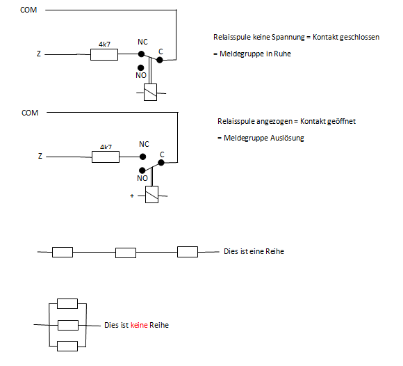

Sorry, aber da muss ich doch mal fragen, was eine Reihe ist weist du?
Hier nochmal Bildlich. Wenn du es dann nicht verstehst, weis ich auch nicht mehr....
Klar, eine Überfallinie ist eine 24 Std. Linie, sie führt in der Regel zu einem stillen Alarm, das bedeutet es werden keine Signalgeber, weder optisch noch akustisch aktiviert, nur im Hintergrund eine entsprechende Meldung an den Wachdienst abgesetzt. Der Überfallalarm muss durch Unscharf schalten zurückgesetzt werden.

Super, vielen Dank. Bilder sagen mehr als 1000 Worte

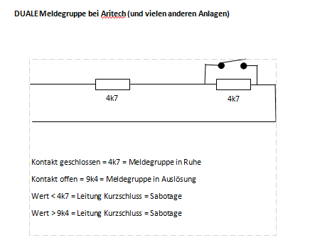

Hier mal die kurze Erklärung, was DUAL EOL bedeutet:
(weitere Fragen bitte im Forum stellen)
Kleine Korrektur, wollte es nicht nochmal zeichnen:
Wert > 9k4 = Leitung unterbrochen = Sabotage

Danke, das ist eine sehr anschauliche Darstellung.

Schließe sie wie in den von mir gezeigten Beispielen ganz einfach als EOL Meldelinie an. Meldgruppe in Ruhe, am Eingang der Aritech liegen 4k7 an. Meldegruppe ausgelöst, der Eingang der Aritech ist offen.
Nicht mehr und nicht weniger brauchst du.
Wenn deine Aritech global als DEOL konfiguriert wurde, (global ist bei Aritech Anlagen eigentlich standard) dann so anschließen wie in meiner letzten Zeichnung, Meldegruppe in Ruhe, am Eingang liegen 4k7 an. Meldegruppe ausgelöst, am Eingang müssen 9k4 anliegen. Alles andere wird die Zentrale als Sabotage auswerten.
