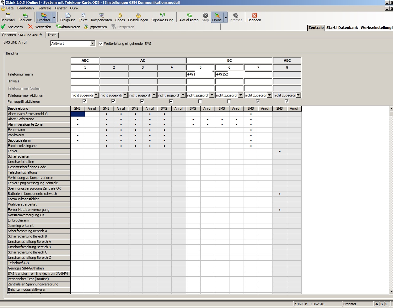

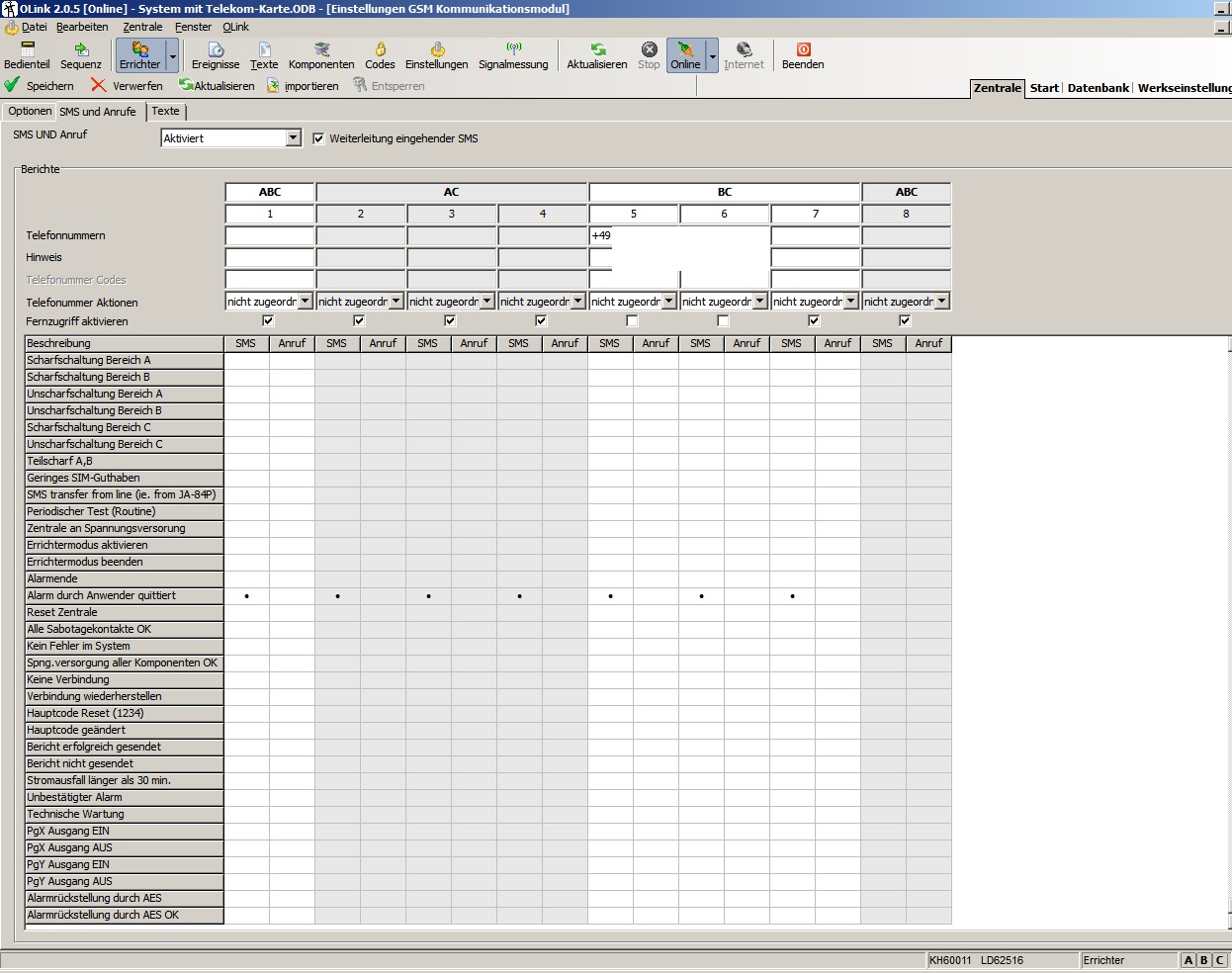

Hallo habe heute zwei Probealarme gestartet damit auf den Mobilfunkvertrag auch mal ein paar Kosten auflaufen, nicht dass der Vertrag wegen Nichtnutzung gekündigt wird.
Davor hatte ich die Funksirenen (IW + EW) deaktiviert.
Ferner die drahtgebundene Innensirene, welche über die PGY-Funktion angesteuert wird (Alarm A=PG ein) deaktiviert (PGY Ein/Aus).
Nach dem Auslösen des (stillen) Alarmes erfolgte aber zu meiner Überraschung keine SMS-Alarmbenachrichtigung und auch kein Anruf, obwohl auf dem Bedienteil der Alarm angezeigt wurde !?
Als ich dann den Alarm durch Coderkarte beendet habe kam die SMS "Alarm durch Anwender beendet"! (Ist so auch gwünscht damit der Sohn einen evtl. Fehlalarm erkennt)
Also der Alarm wird nicht gesendet aber die Beendigung des Alarmes schon.
Dies verstehe ich überhaupt nicht ....
Nach dieser Verunsicherung habe ich dann nach Aktivierung der Sirenen einen kurzen, lauten Alarm provoziert.
Jetzt kam die Alarm-SMS sofort und die SMS Alarm durch Anwender beendet kurz darauf.
Gibt es für dieses Verhalten (keine Alarm-SMS) bei deaktivierten Sirenen eine Erklärung?
Anbei meine GSM- Einstellungen zur Beurteilung.
Herzlichen Dank für Eure Hilfe
Rm23
21-04-2017, 21:29
Beitrag: #38
RE: Indexa 8000, Fragen zur Installation
meine Vermutung wäre Du hast einen Melder ausgelöst der dem Bereich A zugeordnet ist.
Da du aber nur eine SMS bekommst, wenn in B oder C etwas auslöst, nur da hast du Nummern eingetragen, bekommst du halt auch keine SMS.
Bei deinem zweiten Test, hast du wahrscheinlich einen anderen Melder benutzt um den Alarm auszulösen.

Alle stillen Alarme wurden über die Eingangstür (Bedienteil mit verdrahtem Türkontakmelder) ausgelöst.
+ Keine Alarm-SMS
+ Aber eine SMS "Alarm durch Anwender beendet" kommt
(Wieso kommt dann diese SMS?)
Der laute Alarm wurde über den Bewegungsmelder (C zugeordnet) ausgelöst.
+ Alarm-SMS kommt
+ SMS "Alarm durch Anwender beendet" kommt.
D.h. an Deinen Vermutungen ist wohl etwas drann.
Nochmals kurz meine Anlagenziele.
Habe ein geteiltes System. Abgesichert werden soll ein 1 Fam.-Haus mit zwei Ausgangstüren.
Vorgesehen sind zwei Überwachungsarten:
1. Teilscharf zur Anwesenheitsabsicherung (über Aussenhaut), mittels den 14 Fenster- bzw. Tür-Öffnungsmeldern. Bei Einbruchalaram soll hier lediglich die Innensirene ansprechen. Keine Alarmmeldung über GSM.
2. Vollscharf zur Abwesenheitsabsicherung, hier sollen zusätzlich zu 1. die Bewegungsmelder, die Aussensirene und wohl eine Sprachnachrichtweiterleitungt über das GSM-Modul zum Einsatz kommen.
Habe daher alle Komponenten A zugeordnet bis auf die Bewegungsfühler und die Aussensirene, siehe Anlage.
Ich ging bisher davon aus dass bei diesem geteilten System bei ABC-Alarmierung auch die A-Komponenten eingeschlossen sind bezüglich Sirenen und Alarmbenachrichtigung.
Wenn dies für die Alarmbenachrichtigung nicht zutrifft muß ich beim GSM-Modul statt BC wohl ABC rein setzen.
Dann kann meine Vorstellung das bei Anwesenheitabsicherung keine Alarmierungmeldung rausgeht wohl nicht realisiert werden?
Herzlichen Dank für Deine Hilfe.
