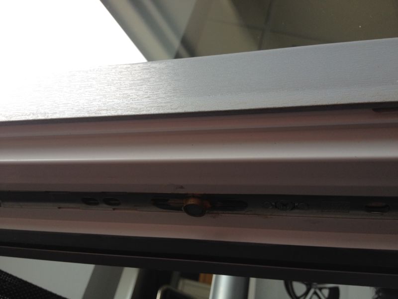

Nun kann ich endlich sagen, welche Fenster verrückt spielen. Und ich bin überrascht! Mindestens 11 von 14 Fenstern lösen sporadisch unberechtigt aus!
Wie vorher schon geschrieben, meistens wenn die Sonne genau vor der Front steht.
Nun ist die Frage warum...
Einen Verdrahtungsfehler kann ich ausschließen.
Eine Beschädigung der Anschlussleitung bei mind. 11 Fenstern halte ich auch unwahrscheinlich.
Produktionsfehler der Kontakte ist auch unwahrscheinlich...

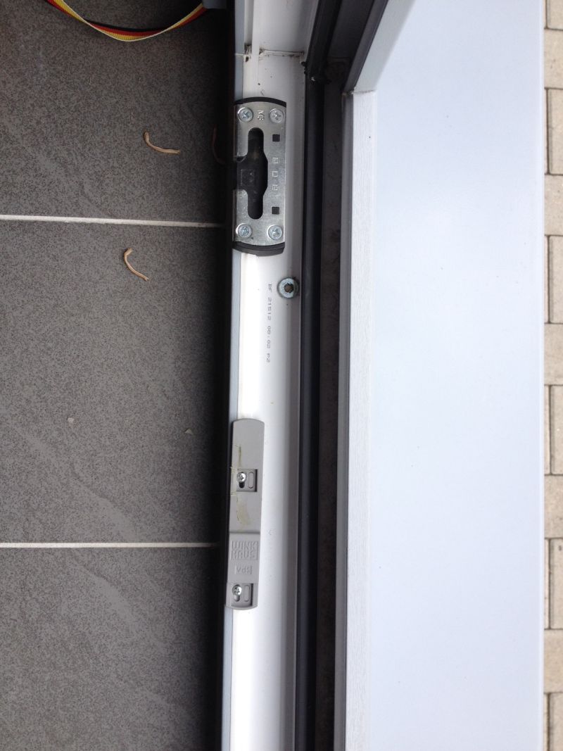

Es muss sich irgendwie um einen Einbaufehler handeln... Ich habe mir mal die Stellung der Magnetkontakte markiert. Das passt eigentlich alles... Mir ist nur aufgefallen, dass die Magnete auf den Kontakten schleifen. Siehe Fotos. Ist das richtig so, oder kann dass das Problem sein?
Es sind die ws bk 06 Kontakte verbaut. Die Kippkontakte werden nicht benutzt.
Habt ihr eine Idee? Ich habe paralell zu Winkhaus kontakt aufgenommen. Will mich halt vorher informieren, bevor ich mit dem Fensterbauer ins Gebet gehe.

bist du im Besitz einer Installationsanleitung für die Winkhaus-Kontakte, aus der die max. Abstände zwischen Kontakt und Magnet hervorgehen? Wenn ja, bitte hier einmal posten, denn die Winkhaus-Seite gibt da leider nicht viel her... http://www.winkhaus.com/de-de/start/fens...ot-control
Auch meine Vermutung geht eher dahin, dass die Kontakte falsch platziert wurden, so dass die Reed-Kontakte bei geschlossenen Fenstern nur immer noch 'gerade so' im angezogenen Zustand verbleiben. Dann kann ein gewisses 'Arbeiten' der Fensterelemente, wenn die Sonne ums Eck kommt (auch wenn es Kunststofffenster sind), schon völlig ausreichen, damit der 'Kontakt' zwischen Winkhaus-Kontakt und Magnet abreißt und du unfreiwillig einen schönen 'Sirenen-Funktionstest' machst... Dass die Magnete auf den Kontakten schleifen, ist nur noch ein weiteres Indiz dafür, dass da nicht wirklich sauber gearbeitet wurde. Angry
