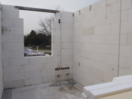

klar, die Aufbauversion mit Reedkontakten ist auch nicht meins, der Fensterbauer hat mir angeboten, die Kontakte in die Rahmen einzubauen, also nicht in Sicht, kostet allerdings 1000,00 Euro.
warum 0,8 er Querschnitt? k.A.
es war aber kein Problem die restlichen Adern in den Meldern zu verstecken.
Die Fenster habe ich nicht einzeln, sondern im Ring verlegt, wie auch Rauchmelder und Bewegungsmelder, sprich pro Gruppe habe ich immer zwei Kabel. Sicher ist sicher.
Sauber dokumentiert ist noch nichts, aber kommt noch. Heute habe ich alles sauber verlegt, neu angeschlossen und überflüssige Adern auf die LSA Leiste aufgelegt.
Externer Lautsprecher wurde auch in Betrieb genommen. Laut Bedienungsanleitung sollte ein 16 Ohm LS angeschlossen werden, ich hab´s einen mit 20 Ohm. Funktioniert auch! sehr laut,
sogar erschrekend laut.
Was meinst du mit Verteilern für Fensterkontakte? Ich habe wie man´s auf dem Bild sieht bei jedem Fenster eine Schalterdose installiert (zweite drunter war für den Motoranschluß), in der ich Reedkontakte mit 2x2x0,8 verbunden habe, und so habe alle Fenster durch. Vom lezten wieder zur Zenrale, wer weiß was kommt Shy
Dann Putzdeckel ohne Pins drauf, den Rest erledigt der Putzer, die Dose ist für immer weg.
Das mit den Bilder finde ich nicht so schlimm, alle Nutzer sehen nur das was jeder Besucher bei mir im Haus oder von draußen durch die Fenster auch sehen würde. Außerdem sind paar böse Überraschungen vorgesehen, falls jemand ohne Erlaubnis rein will.
