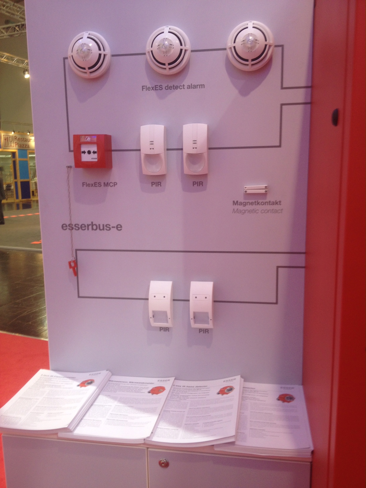

(26-11-2015 08:52)Zetfas1000 schrieb:
(26-11-2015 00:02)esserfreak schrieb:  und nein soweit ich weiß gibt es auch pir melder von esser xD
Wartet es nur ab ich werde noch was draus zaubern hehe
Das wird nix. Die PIR gehören zur Einbruchmeldeserie von esser, das wäre das System 5008.
Ungekehrt geht es, Du kannst Brandmelder der Serie 9000 oder 9100 auf den BUS der 5008 schalten. Lightbulb
Basteln musste nicht mal, hat Esser schon gezeigt das es aktuell geht.
Zumindest an einer Flex es.
Kennerfrage:
Wo entstand das Foto?
Big Grin
