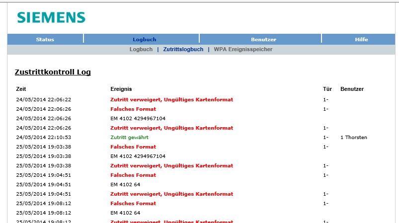

ich habe an meiner Anlage "Siemens SPC 4320" ein so genanntes 2 Tür Erweiterungsmodul "SPCA210". Dazu besitze ich den Kartenleser ARS6311-RX von Siemens. Nachdem ich das Erweiterungsmodul über den interenen BUS an die Zentrale angeschlossen habe, wurde dieser auch sofort erkannt. Auch der Kartenleser wird erkannt und funktioniert halbwegs. Jetzt zum Problem: Ich habe die Anlage gebraucht erworben, so dass die ganzen Komponenten aus einer Hand kommen und auch schon in Betrieb waren. Leider schaffe ich es nicht mit den mitgelieferten Transpondern die Anlage z.B. unscharf zu schalten. Laut Herstellerangaben sollten Transponder die das EM4102 Format unterstützen erkannt werden. Da auf den mitgelieferten RFIDS leider nur Werbung und die Kennung drauf ist, hatte ich mir auch noch neue bestellt gehabt. Nun bekomme ich aber egal mit welchen Transpondern ich benutze folgende Meldung: Falsches Format 1 25/05/2014 19:13:13 EM 4102 4294967104 25/05/2014 19:13:13 Austritt verweigert, Ungültiges Kartenformat Ich dachte schon ich hätte den Leser vielleicht falsch angeschlossen, aber das einzige was sich ändert wenn ich die zwei Kommunikationsleitungen an den Türkontroller vertausche ist die ausgespuckte Nummer. Und zwar wie folgt: Falsches Format 1- 25/05/2014 19:11:07 EM 4102 64 25/05/2014 19:11:07 Zutritt verweigert, Ungültiges Kartenformat Vielleicht kennt sich ja jemand mit diesem Fehler aus. Ich habe auch als Anhang mal ein Paar Bilder der Fehlermeldungen und Konfigurationseinstellungen gemacht. |
