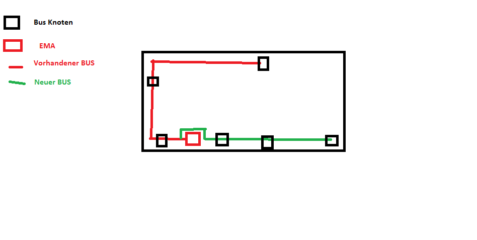

Jetzt noch zum Bus. Das die Busteilnehmer Paralell geschaltet werden, ist mir klar. Laut den Skizzen in den Honeywell Anleitungen ist aber eine Lineare Struktur vorhanden. Keine Baumstruktur. Ich gehe bisher von der EMA im Uhrzeigersind ums Gebäude. Für die letzten Knoten muss ich aber in die andere Richtung. Gebäudetechnisch kann ich im Uhrzeigersin nicht weiter. Darum müsste ich den kompletten Weg zurrück um dann von der EMA aus gegen den Uhrzeigersind zu gehen. Oder darf ich einfach von der EMA aus in beide Richtungen gehen? Im KFZ-Bereich wird dies so gemacht. Hauptsache paralell, abzweige ohne Ende... Im Anhang mal eine Zeichnung zum Besseren Verständnis.
