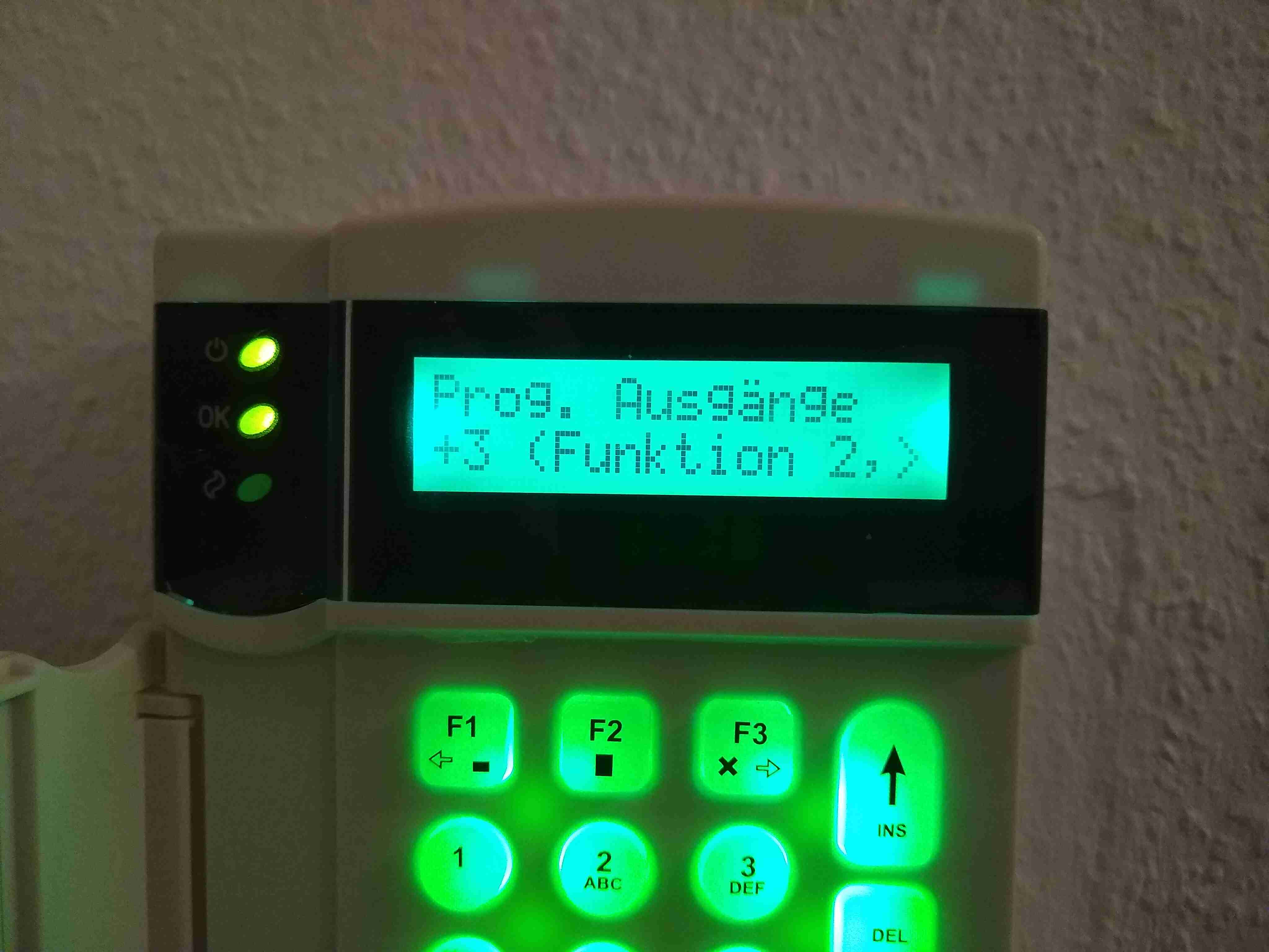

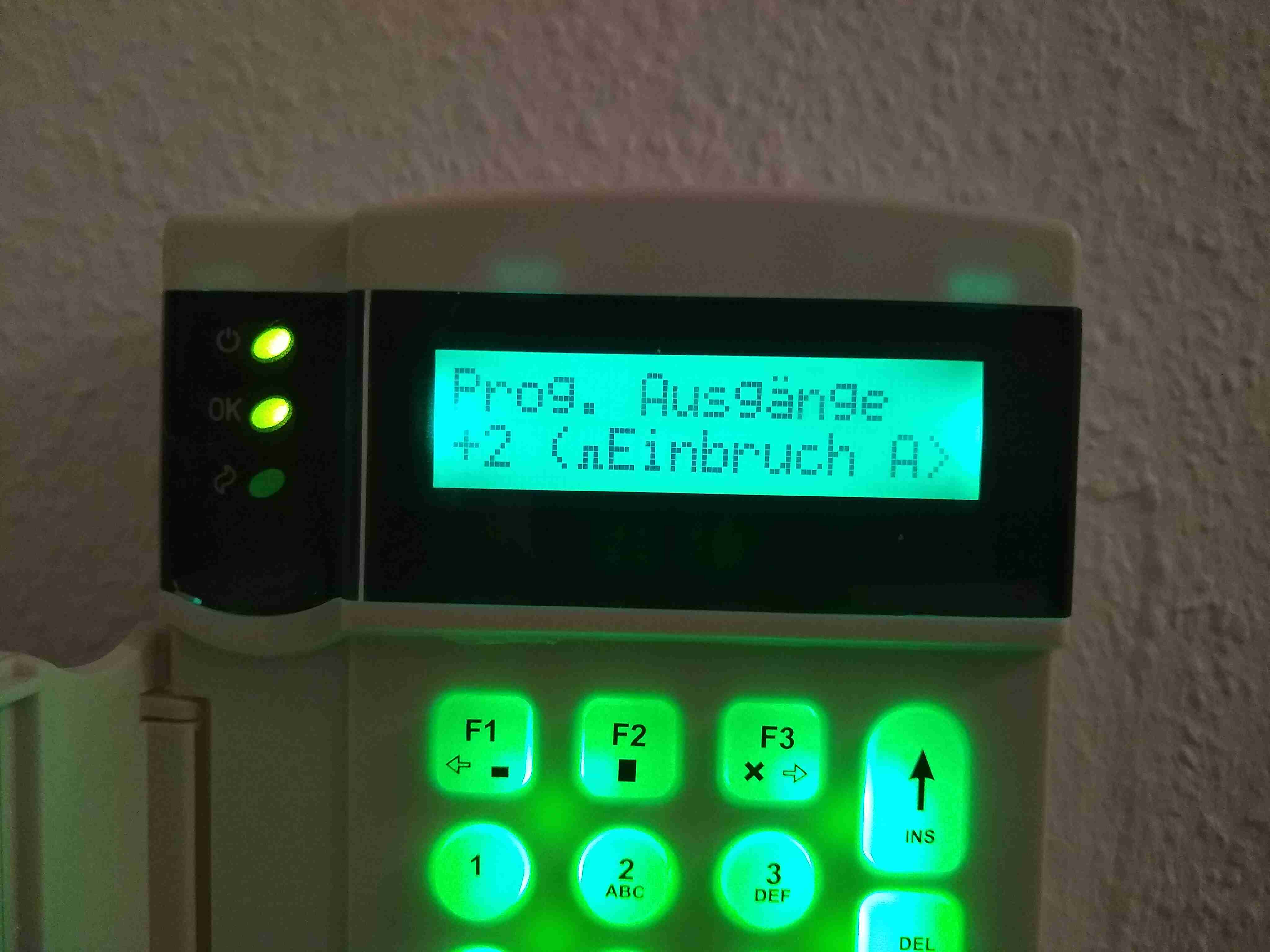

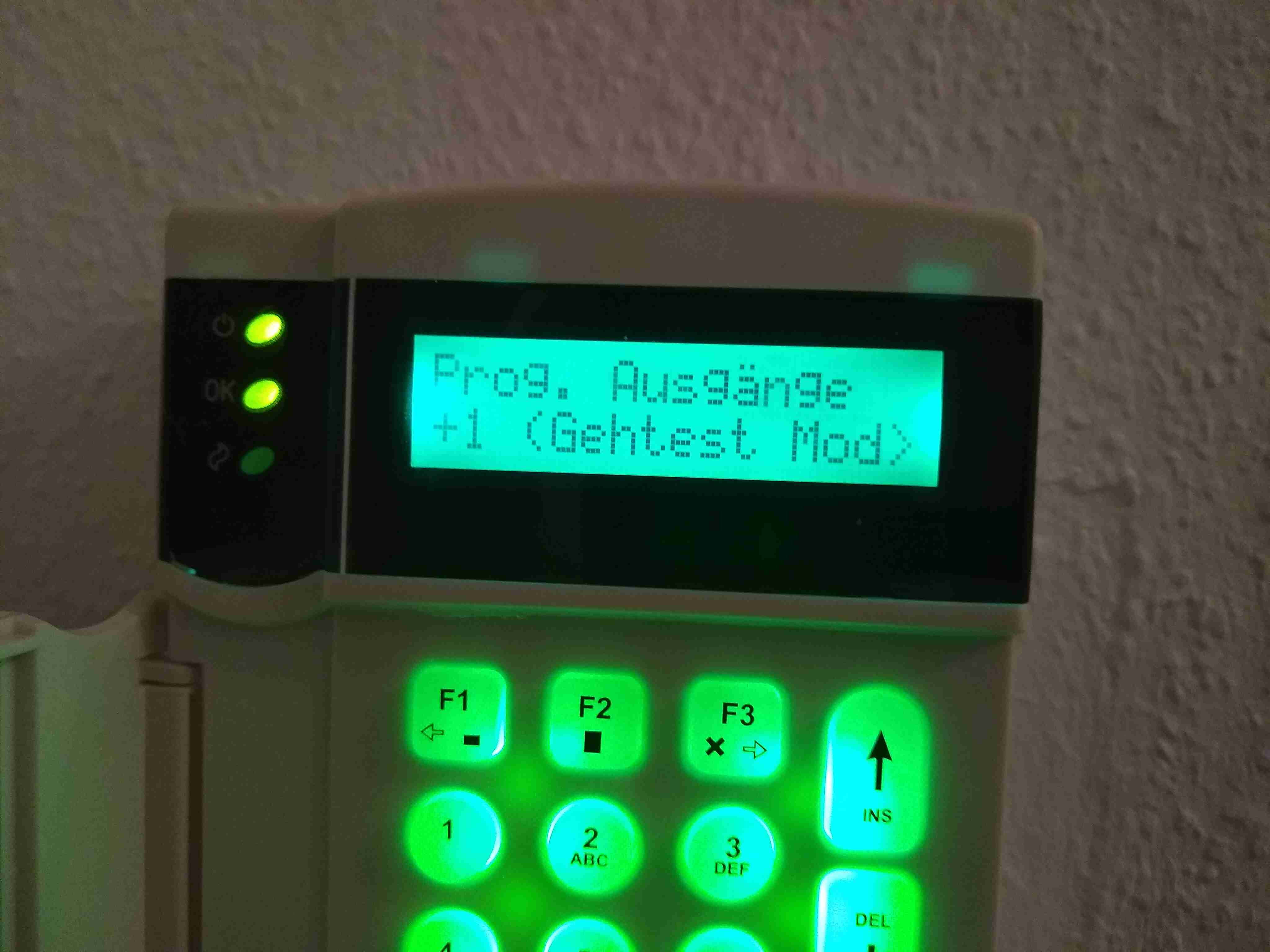

Die Anlage läuft seit ca. 14 Jahren völlig ohne Probleme, die Displays sind auch alle noch perfekt.
Errichter-Code habe ich, ich habe die Ausgänge abgefragt.
Ausgang 1 ist Gehtest, Ausgang 2 ist Einbruch Alarm (was auch immer das genau bedeutet), Ausgänge 3 und 4 sind identisch, soweit ich sehe, da steht H-Sender.
Hilft das schon weiter? Ich denke mal, auf den Gehtest könnte man schonmal verzichten, das kann man ja bei Bedarf wahrscheinlich auch kurzfristig wieder umändern.
