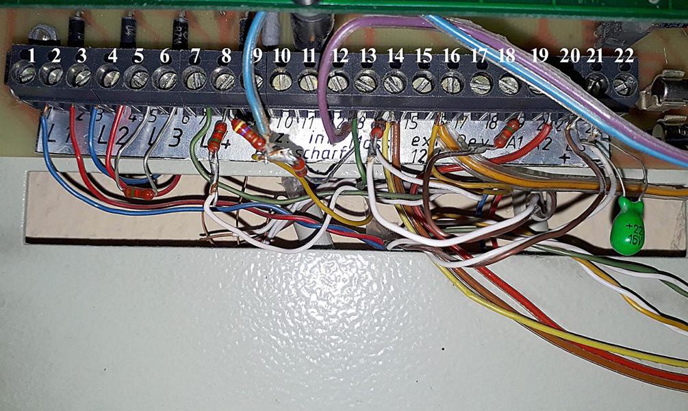

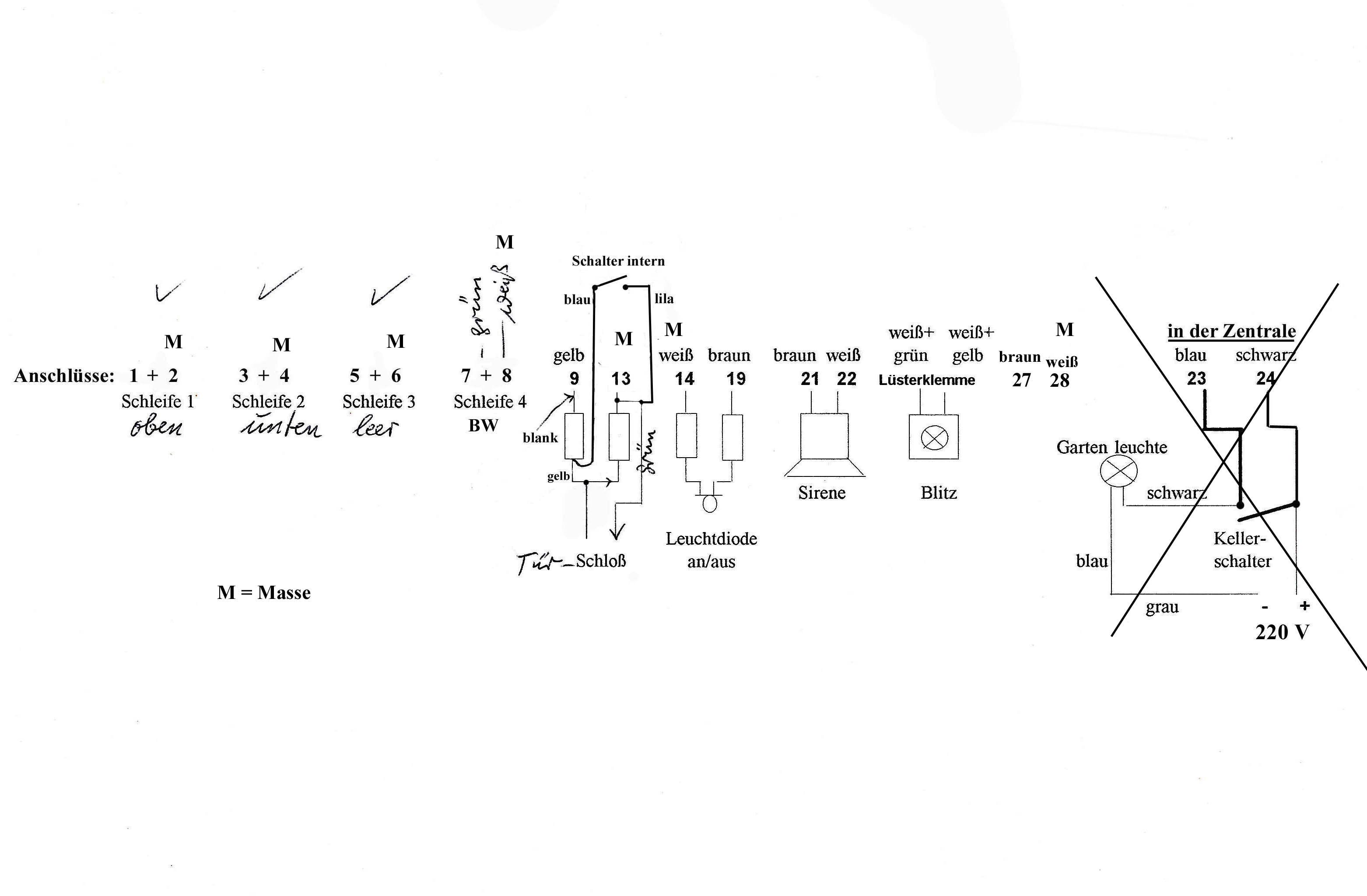

es tut mir Leid, dass Ihr alle miteinander über meine Trägheit verärgert seid – ich bitte um Entschuldigung. Eure Vorwürfe sind hart, aber nicht in allen Fällen gerechtfertigt. Ich kann erst einmal sagen, dass ich alle Eure Hinweise bei bestem Wissen bearbeitet habe:
Sicherungen geprüft, Akku geprüft (erst 4 Jahre alt – wurde immer nach ca. 8 Jahren ausgetauscht, heute gemessen 12,63 V, mit einem Autolämpchen geprüft, Verkabelung nie verändert und trotzdem brennt die Sicherung immer wieder durch.), Martinas Anleitung und die aller Mithelfer systematisch durchgeführt – leider kein Erfolg. Ich will aber auch nicht ausschließen, dass mein Intelligenzquotient für diese Aufgabe noch zu wünschen übrig lässt.
Was den BWM anbetrifft, der in der Hausanlage nur eine untergeordnete rolle spielt, auf den ich auch gut verzichten kann, habe ich abgeklemmt – auch kein Erfolg. Trotzdem würde ich mir einen Neuen kaufen, wenn es dafür einen Verkäufer gibt. Meine bisherigen Bemühungen immer negativ – Jeder will nur eine neue Anlage für nicht unter ca. 2.500,- € verkaufen. Muss das sein? Natürlich müssen Leistung und Ersatzteile bezahlt werden, aber gleich eine neue Anlage?
Obwohl ich vermute, dass Ihr von mir den Eindruck habt, ich betrachte eure Mitarbeit nur für einen Zeitvertreib, weshalb Ihr auch meinen Vorgang abgeschlossen habt, schicke ich der Vollständigkeit halber noch einige Bilder.
mfg
