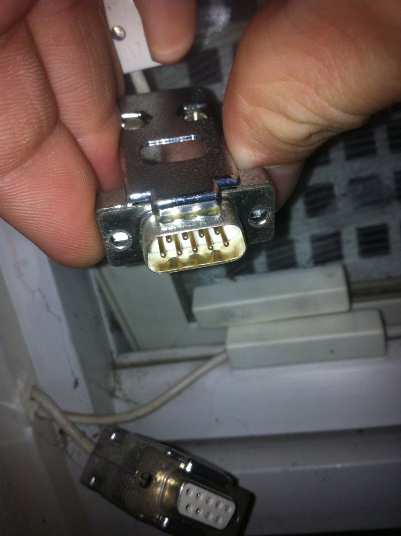

Anbei mal ein Foto, wie das jetzt der Fall ist. Ich muss dann ja an den Lötverteiler und dort gucken, welche Kabel zum Glasbruchmelder gehören und welche zu den Reedkontakten oder wie die Dinger heißen, diese Öffnungsmagnete... oder? |
21-02-2013, 23:29
RE: Glasbruchsensoren
Das mit dem Stecker ist ja abenteuerlich...
Alle meine Beiträge schreibe ich nach bestem Wissen und Gewissen, aber ohne Gewähr. Kein Support über Email oder Private Nachricht! |
21-02-2013, 23:32
(21-02-2013 23:29)rukoolla schrieb: Das mit dem Stecker ist ja abenteuerlich... Jaa warte dazu nochmal ein Bild!Ist auch nur im Keller so gemacht worden... |

(21-02-2013 23:32)piet1010 schrieb: Ohh, danke für diese Einblicke ![]() Also so eine Konstruktion habe ich wirklich noch nie gesehen... (21-02-2013 23:17)piet1010 schrieb: ... Glasbruchmelder gehören und welche zu den Reedkontakten oder wie die Dinger heißen, diese Öffnungsmagnete... Das auf dem ersten Bild ist ein Stößelkontakt. Die Kellerfenster sind mit Magnetkontakten ausgerüstet. |

(22-02-2013 19:38)Alarmstrippe schrieb:(21-02-2013 23:32)piet1010 schrieb: Ja stimmt, ich meinte eigentlich was anderes... Siehe Bild
