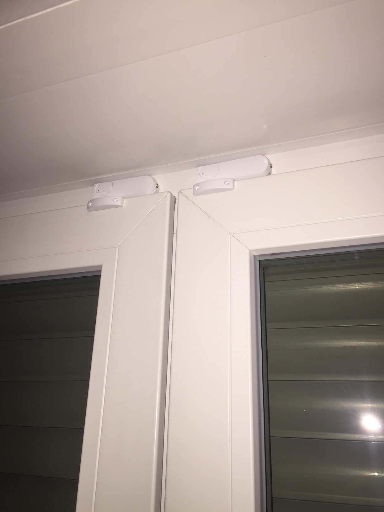

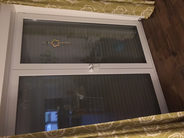

Hallo Jens und auch Hallo an die anderen :-)
Erstmal vielen Dank für die Tipps. Ich habe mir schon so etwas gedacht, sprich um die Kippstellung sowie Überwachung eines Fensters zu erreichen, dass ich dafür 2 Melder brauche. Aus Kostengründen würde ich davon erstmal eher Abstand nehmen, vielleicht mal später.
Damit ich es richtig verstehe, ist die Empfehlung die Melder oben am Fenster bzw. Rahmen anzubringen.
Ich habe mal 2 Beispielbilder angehangen. Unsere "Doppelfenster" haben alle in der Mitte keinen Rahmen (Stulp). D.h. wo wäre hier die Beste Position?
Ich würde bei den Doppelfenstern oben auf den linken Flügel den Melder und auf den rechten Flügen den Magneten setzen.
Bei den Einzelfenster dann, so wie du es beschrieben hast Jens, auf der Griffseite oben.
Sorry, für die vielen Fragen. Da ich vorhabe die Kontakte festzubohren, möchte ich die optimale Position haben und bin für jeden Tipp und Ratschlag dankbar.
14-10-2016, 14:45
RE: Verständnisproblem - Fensterkontakte
Hallo Michael,
bei Stulpfenstern hast Du es ja ganz einfach, da der eine Flügel sich nur öffnen lässt, wenn der andere bereits offen ist.
Den Melder kannst Du auf den Teil schrauben der erst aufgeht wenn der Andere bereits auf ist, den Magneten auf den anderen Flügel.
Bevor Du bohrst, es spricht nichts dagegen bei nicht aktivierter Außensirene die Melder erstmal mit doppelseitigem Klebeband anzubringen und die Funktion zu testen. Achte bitte darauf das der Magnet auch bei Temperaturschwankungen immer noch nah genug am Melder ist. Wenn Du das Fenster einige Male öffnen und schließen konntest und alle Veränderungen korrekt angezeigt wurden, steht der echten Montage nichts mehr im Weg.
Gruß Jens

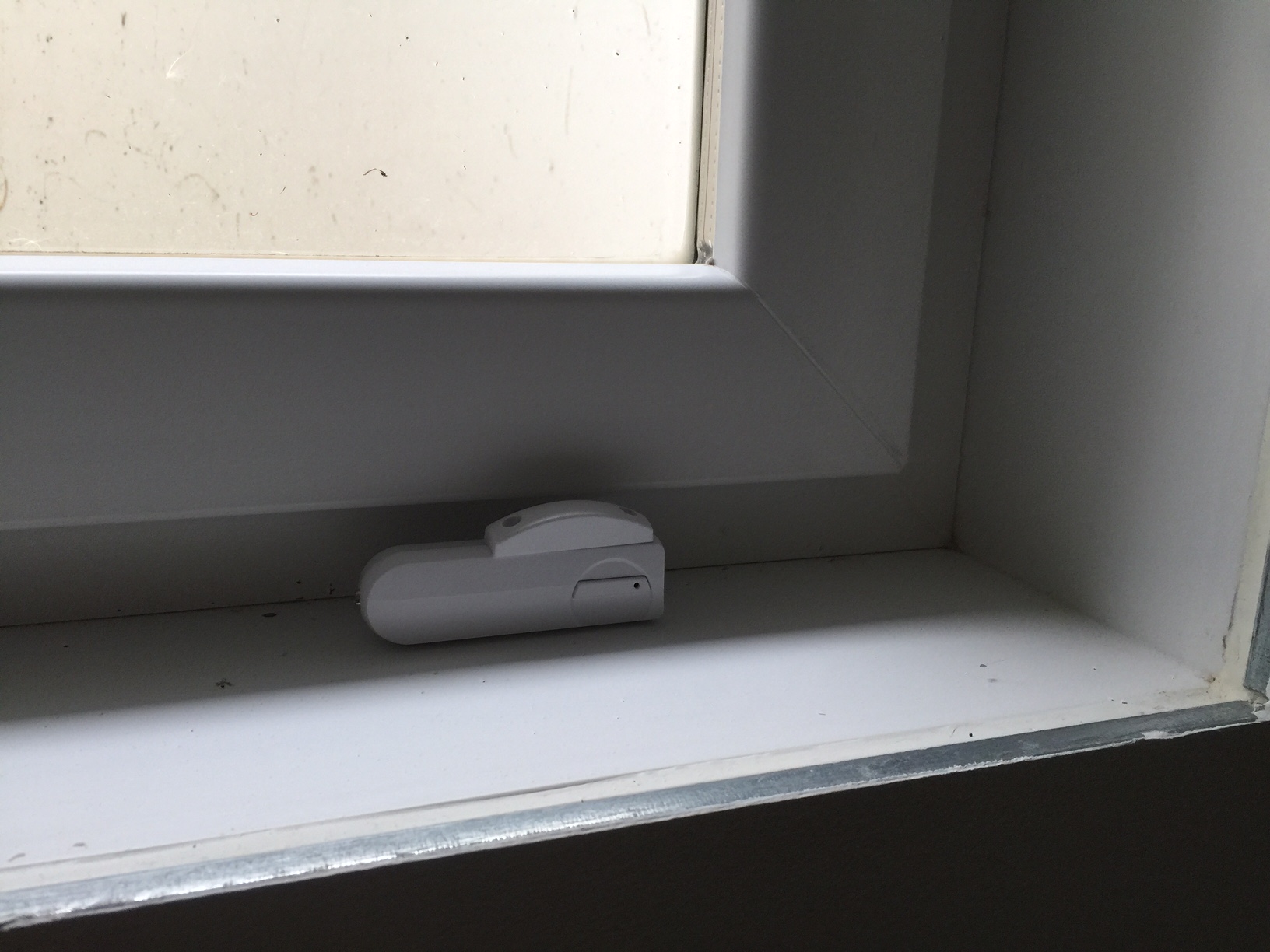

06-11-2016, 16:30
Hallo, ich habe auch Probleme mit der Montage weil mein Fensters so tief ist wie der Sensor und wenn ich den Magnetkontakt auf das Fenster schraube, würde es nicht fluchten.
1. Frage: Ist es auch möglich den Türkontakt seitlich gegen den Fensterflügel zu schrauben, sodass er quasi um 90 Grad gedreht ist? Den Platz hätte ich am Rahmen.
2. Frage: Ist es möglich horizontal, statt vertikal zu montieren?
Ich möchte also gerne oben horizontal auf der Olivenseite montieren, siehe Foto.
Danke vorweg und Gruß
06-11-2016, 18:28
(06-11-2016 16:30)Dinowolff schrieb:  Hallo, ich habe auch Probleme mit der Montage weil mein Fensters so tief ist wie der Sensor und wenn ich den Magnetkontakt auf das Fenster schraube, würde es nicht fluchten.
Also ich bin kein Experte aber ich denke das sollte kein Problem darstellen.
Normalerweise sind das nur Reed Kontakte (zwei sehr dünne dicht beieinanderliegende Metallplättchen die in einem Vakuum Röhrchen liegen und durch den Magneten zusammengezogen werden).
Ich habe vier davon bei meinen Velux Fenstern (Dachflächenfenstern) quer verbaut da es anderst nicht möglich war (Ungarische Bauweise in meinem Ferienhaus Rolleyes )und das funktioniert einwandfrei. Eventuell denkbar wäre ein Qualitäts Verlust der Sendeleistung den ich aber nicht feststellen konnte.
06-11-2016, 18:44
Ja, das geht alles, ich habe selbst beide Montagearten so verbaut, weil auch bei mir der Platz nicht immer so reichte. Dem Magneten ist völlig egal, in welcher Lage er sich befindet, den kann man ggf. auch auf den Kopf stellen.

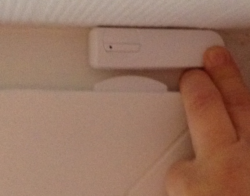

17-11-2016, 14:17
Je mehr man verschraubt und je intensiver man sich mit den Dingen beschäftigt, desto mehr Fragen kommen auf :-)
Wie sieht es eigentlich mit den Meldern aus, wenn ein Fenster hoch- bzw. ausgehebelt wird?
In meinem Beispielfoto seht Ihr die Positionen der Melder.
Die Magnete sind geklebt, die Sender verschraubt. Wenn nun das Fenster hoch gestemmt wird, würde der Sender vermutlich abbrechen und zerstört werden - zumindest die Rückseite.
Kann in so einem Fall der Alarm noch ausgelöst werden ?
Viele Grüße,
Michael
17-11-2016, 22:13
Hallo, also ich frage mal ganz naiv, warum hier in Deinem Fall nicht ein Melder gereicht hätte. Der Abstand der offensichtlich beiden Fensterflügel ist gering, also den Melder auf den einen Flügel geschraubt und den Magneten auf den anderen, von mir aus auch geklebt. Dann gäbe es auch das Hochhebelproblem nicht. Apropos, Pilzkopfverriegelungen sollten es schon sein.
