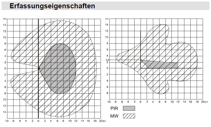

Hierzu eine Zwischenfrage meinerseits da ich ja auch gerade mit der Planung beschäftigt bin. Smile
Würde das Falschalarm-Problem durch den Einsatz von JA-80W (sorry, ich weiss nicht wie die bei der baugleichen 8000 heissen) umgangen oder gemildert werden?

Zitat:Würde das Falschalarm-Problem durch den Einsatz von JA-80W (sorry, ich weiss nicht wie die bei der baugleichen 8000 heissen) umgangen oder gemildert werden?
Grundsätzlich ja. Aber der Mikrowellendetektor in dem Melder wirkt auch nach hinten. Klingt komisch, aber schau dir die Abbildung an.
Plaziere den Melder so, das er mit der Mikrowelle nicht nach draussen schauen kann. Also immer an die Innenwand montieren.
