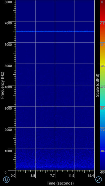

Bei mir das (vermutlich) gleiche Geräusch. 6,5 kHz Dauerton. Hab ich schon an Lupus Electronics geschrieben, sogar mit Signalaufzeichnung, aber keine Antwort bekommen.

Hab euch hier mal meine Messung hochgeladen. In diesem Spektrogramm sieht man den Dauerton bei 6500 Hz.
Je nachdem, wie man sich zu Anlage dreht, kann man das in 6 m Entfernung noch wahrnehmen und wenn man sich zu sehr drauf konzentriert, dann stört es schon etwas.
