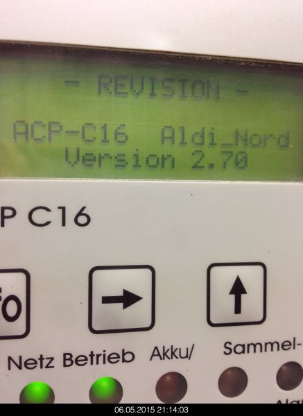

Hallo und guten Abend an die vielen Experten hier Cool
Weil sich in unserer Feierabend-Bastelwerkstatt nun doch diverses Werkzeug angesammelt hat und auch öfter mal ein Motorrad hier wohnt, hab ich mir so gedacht- stopfst doch mal eine Alarmanlage hier rein. Hatte bei der letzten Objektsanierung etliche Bewegungsmelder (Alarmcom IR250t,IR160) und mehrere Fensterkontakte demontiert, und dann bei Ebay diese ACP C16 mit Aussensignalgerät geordert. Schlüsselschalter SS90 ist auch unterwegs.
Dank im Netz befindlicher Anleitung und technische Beschreibung, konnte ich mir auch schon ein bischen Grundwissen anlesen Smile

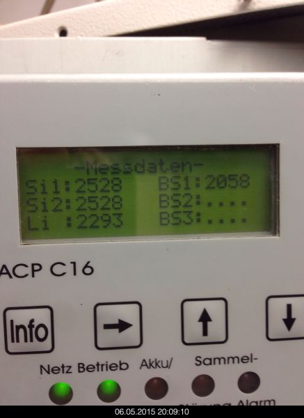

Zwei Linien hab ich schon dran, testhalber jeweils ein Melder in Reihe mit Türkontakt inkl. 12KOhm.
Lässt sich aber ums verrecken nicht scharfschalten, zeigt mir Akku/Netz Störung. Ich habe einen Alarmcom-Akku mit 27Ah angeschlossen und an die zweite Akkuleitung eine kleine Autobatterie. (Hatte nix anderes) Ist das Teil so schlau das es die originalen Akkus haben will? kann man die Akkustörung umgehen?
Dann wüsste ich gerne, wie ich diese Linientexte ändern kann, da finde ich keinen Menüpunkt Huh Da stehen nämlich nur Hieroglyphen drin.
Kanns sein, das die Akku/Netzstörung mit der Pufferbatterie der Uhrzeit zusammenhängt? Die müsste ich auch noch ersetzen, ist mausetot.
Ich lese öfter was von Errichterunterlagen und -codes, ist das der Pincode für die "Anlagenspezifischen Funktionen"? Den hab ich ja, gibts da noch was tiefergehendes?
Oder vielleicht PC Schnittstelle zum ändern der Texte?
Ok, das sind schon viele Fragen... Vielleicht kennt sich ja noch wer aus mit so einer uralten Kiste.
Besten Dank im voraus für ein paar hilfreiche Tips LightbulbShy
LG Thorsten

Nochmals, du wirst mit dem Teil nicht glücklich, da du nicht weisst, wie sie vorher parametriert war.
Die Anlage hatte VdS C mit allen relevanten Problemen. Die Blockschlossplatine war immer ein besonderes Problem. Die Störungen werden auch von nicht vorhandenen Widerstandswerten kommen.
Beide Akkuplätze sind voll überwacht und brauchen somit gleiche und annähernd identische Werte von der Akkukapazität. Min 7,2 Ah x 2. Wenn die Widerstandswerte nicht passen gibts Mecker, also Störung. Sabo war auch immer in besonderes Problem.
Besorge für die Sintony ein gebrauchtes SAK 41 (mit Display), dann wirds auch was mit der Nachbarin.
APC habe ich noch im Elektroschrottlager, steht seit ca 8 Jahren. Nie mehr angefasst.
Jeder Betreiber wollte nach den Dingern was , was funktioniert und keinen Ärger mehr macht.
