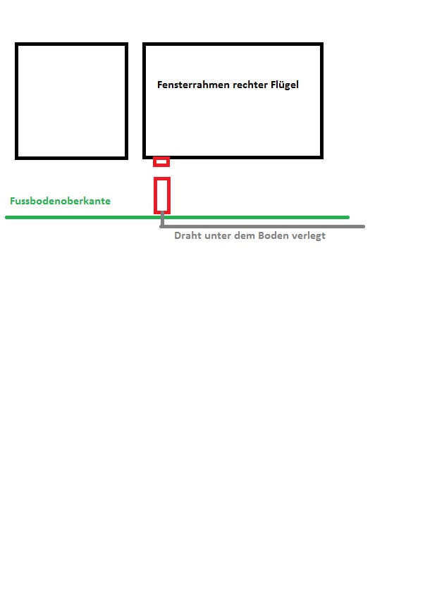

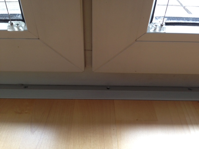

Möchte ein paar zusätzliche Drahtmelder anbringen z.B. an der Terrassentür – siehe Skizze und erstes Bild – denke ich kann den Kontakt schön von unten her anbringen. Und da sind schon die ersten Fragen.

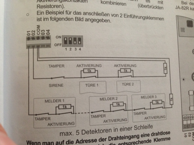

Bei allen vier kann ich KEINE Reihenschaltung machen, da die ins Gehäuse eingeschweißt sind – richtig?. Die möchte ich machen, da neben der Tür auch noch 2 Fenster kommen. Im schlimmsten Fall würd ich dann von der Zentrale weg 3 Kabel legen müssen.

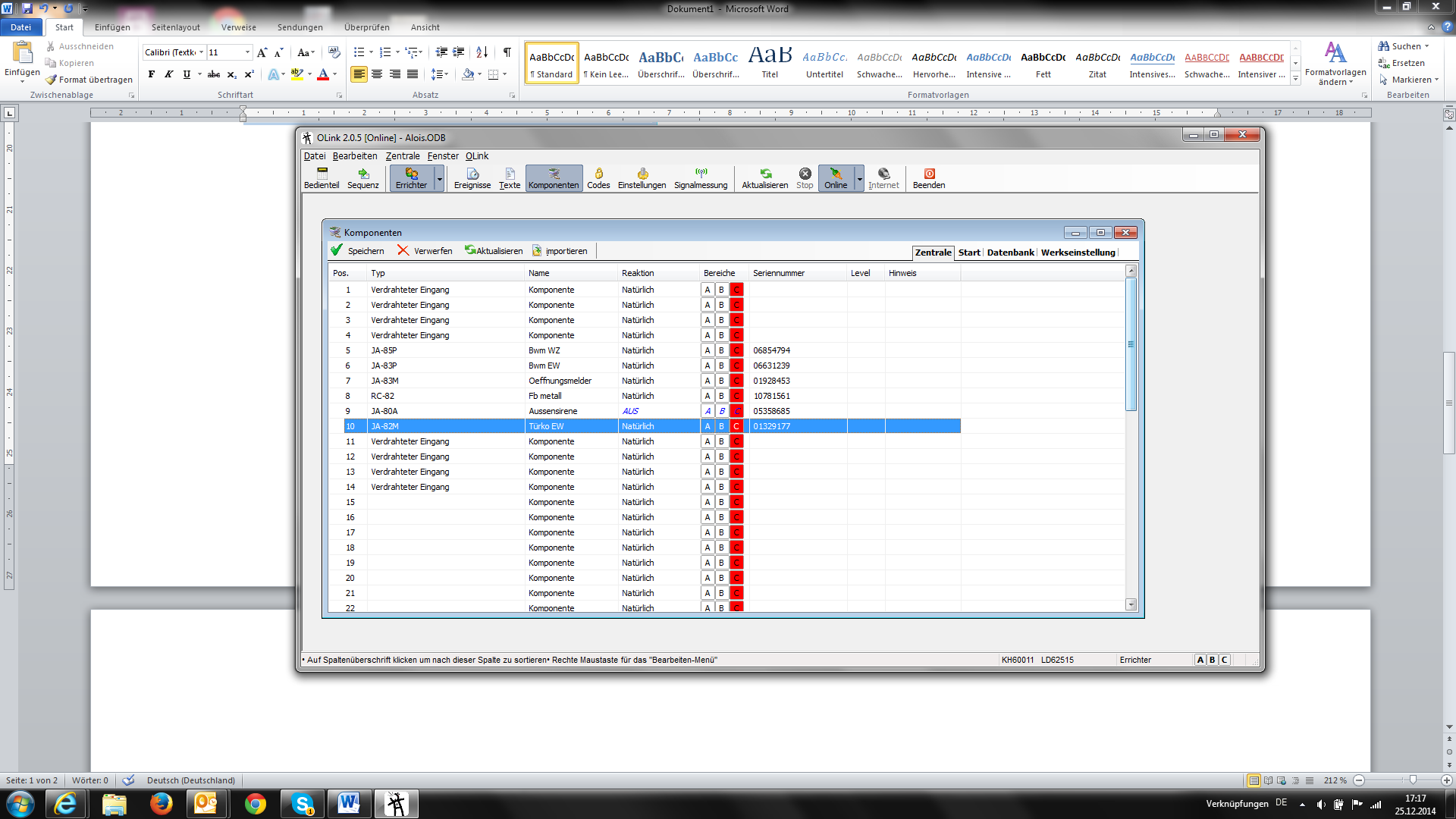

Ach ja, noch ne ganz andere Frage. Ich hab auch die Funk-Außensirene dran. WIe kann ich die Drahtmelder, wenn ich diese Installiert habe testen, ohne das die Außensirene ständig angeht - kann ich die irgendwie per Software abschalten? Die Batterie möchte ich nicht raus nehmen......

(25-12-2014 14:37)balu schrieb:  Möchte ein paar zusätzliche Drahtmelder anbringen z.B. an der Terrassentür – siehe Skizze und erstes Bild – denke ich kann den Kontakt schön von unten her anbringen.
Von unten kann man zumindest das Kabel unter der Abdeckschiene verdecken. Erscheint mir angenehm und würde ich vermutlich ähnlich lösen. Der Vor-/Nachteil ist, dass Du die Türe kippen kannst, ohne dass der Melder auslöst. Man streitet sich, ob das gewollt ist, oder nicht. Eine EMA soll nur scharf gemacht werden können, wenn alle Türen zu sind. Aber manch einer möchte eben die Türe gekippt lassen, was klar ein Sicherheitsrisiko darstellt und bei Wind (zu- und wieder aufschlagen) auch zu einem Fehlalarm führt.

Den SA-211 halte ich nur für dann geeignet, wenn Du ihn IN den Rahmen einsetzt. Der Magnet kommt dann auf den Flügel. Also nicht aufgeschraubt. Vorteil wäre dann, dass man den Melder bei geschlossener Türe überhaupt nicht sieht. Big Grin Wäre mein Favorit! Musst halt bissle begabt sein mit bohren, so dass sich Kabeldurchlass und die große Bohrung für den Melder treffen. Und einmalig eine Fummelei, bis alles drin ist.
(25-12-2014 14:37)balu schrieb:  Bei allen vier kann ich KEINE Reihenschaltung machen, da die ins Gehäuse eingeschweißt sind – richtig?
Falsch. Du schaltest die Melder nicht am Melder selbst zusammen, sondern in einer Klemmdose in der Wand (hast Du bei nachträglicher Montage wohl nicht) oder eben am Ende des Kabels, sprich in der Zentrale.
Maximal kannst Du immer 5 Melder in einer Schleife zusammenfassen - das passende Bild hast Du ja bereits rausgesucht und hochgeladen.

(25-12-2014 14:37)balu schrieb:  Noch was zu Verdrahtung: muss denn bei den Drahtmeldern immer ein 1K-Widerstand eingelötet werden?
Mach es wie in der Anleitung (Dein Upload) und Du wirst keine Probleme haben. Die Anlage misst den Widerstand in der Schleife. Ab bestimmten Werten erkennt sie Sabotage und Alarm.
(25-12-2014 14:37)balu schrieb:  Ach ja, noch ne ganz andere Frage. Ich hab auch die Funk-Außensirene dran. WIe kann ich die Drahtmelder, wenn ich diese Installiert habe testen, ohne das die Außensirene ständig angeht - kann ich die irgendwie per Software abschalten? Die Batterie möchte ich nicht raus nehmen......
Lösche die Seriennummer und setzte sie übergangsweise in das Hinweisfeld. Somit hat Deine Anlage keine Sirene mehr.
Natürlich nicht vergessen, dies nach dem Test wieder rückgängig zu machen Exclamation

Klemmdose:
was ist das denn? Geht man denn nicht von einem Melder zum anderen??
Wenn ich das mit der Sabotage nicht brauche (versteh ich eh nicht, was damit gemeint ist :-) ), kann ich dann auf den Widerstand verzichten?

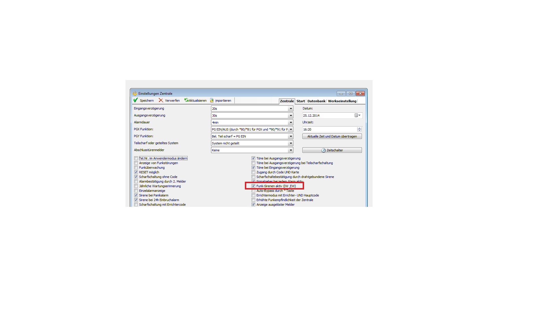

brauch ich wirklich nur die Seriennummer löschen?? Hab gerade auch was in der Olink -Software gefunden. Da kann man bei Komonenten die Reaktion auf aus stellen. Oder was ich noch gefunden hab : in den Einstellungen kann man die Sirenen ausschalten? Oder versteh ich beides falsch?
Hast Du Dir schon mal überlegt, wo Du dann die beiden Enden zusammenbringst. Mit einer Lüsterklemme am Rahmen Confused Das wäre nicht meine erste Wahl! In Neubauten hat man daher eine Unterputz-Dose, da kommen eben die Kabel zusammen und werden - wie bei einer 230V-Elektroverkabelung - zusammengeführt.
Zitat:Wenn ich das mit der Sabotage nicht brauche (versteh ich eh nicht, was damit gemeint ist :-) ), kann ich dann auf den Widerstand verzichten?
Sabotage = Die Anlage bemerkt, dass sich jmd. an den Meldern zu schaffen gemacht hat. Bei einem Bewegungsmelder oder der Zentrale bedeutet dies, dass jmd. den Deckel abgenommen hat.
Bei den Magnetkontakten ist dies m.E. zu vernachlässigen. Hier würde ich ausschließlich die Kontakt in Reihe schalten, die Widerstände aber wie in der Anleitung beschrieben einlöten/einklemmen/schrauben.
Die Widerstände sind nicht nur für die Sabotage, sondern auch für den Alarmfall. Du kannst demnach nicht darauf verzichten.
Das ist keine große Sache, scheint Dir aber doch größere Probleme zu bereiten. Ggf. hast Du jmd. der sich elektrisch etwas auskennt? Will Dir nicht zu nahe treten, aber auch nicht unbedingt bei 0 anfangen, was Elektronik betrifft. Angel
Aussensirene deaktivieren:
Die Seriennummer ist in 2 Sekunden entfernt und in dem Hinweisfeld eingefügt. Speichern und fertig. Einfacher geht´s nicht.
Könnte durchaus sein, dass die "Reaktion aus" das gleiche bewirkt, müsste ich aber auch testen.
Das Häkchen sagt aus, ob das Sirenensignal auch per Funk herausgegeben wird. Hast Du eine verdrahtete Sirene, musst Du diese soweit ich weiß übergangsweise abklemmen. Sirenen sind in der Installation so ziemlich der letzte Schritt, Du willst ja nicht, dass bei dem Test der Komponenten jedes Mal die Glocke angeht Big Grin
