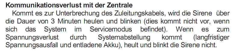

Ok, Verdoppelungsakku ist mal wieder einer der typischen Übersetzungsfehler von Jablotron.
Ist natürlich der Pufferakku.
Wird die Leitung gekappt läßt er die Sirene automatisch losheulen.
Hier der entsprechende Ausschnitt aus der Anleitung.

RE: JA-151A Funksirene für den Aussenbereich
Ah, vielen Dank...
Verdoppelungsakku ist aber auch ein richtig missverständlicher Begriff!
Also, dann muss man ja in jedem Fall ein Kabel legen (230v oder Bus) - und ich dachte die FUNKvariante wäre komplett DRAHTLOS
