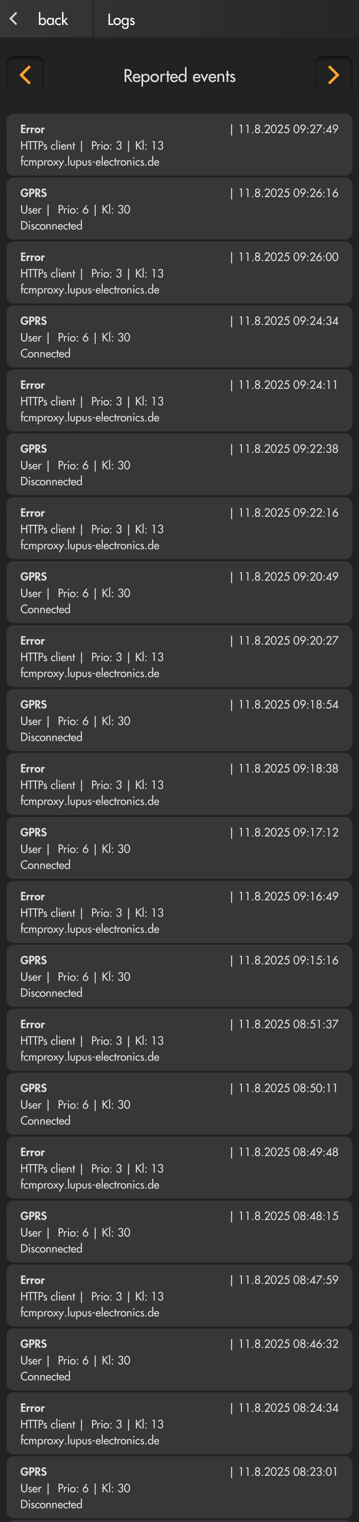

Anbei noch ein Screenshot vom Ende des Errors zur Info (rot - Error, grün - Success).
It's nice to be important, but it's more important to be NICE! Cool

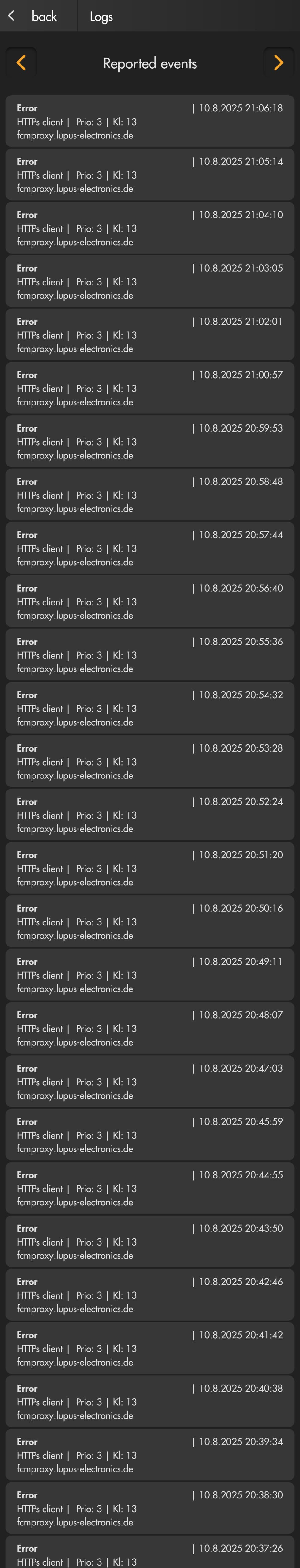

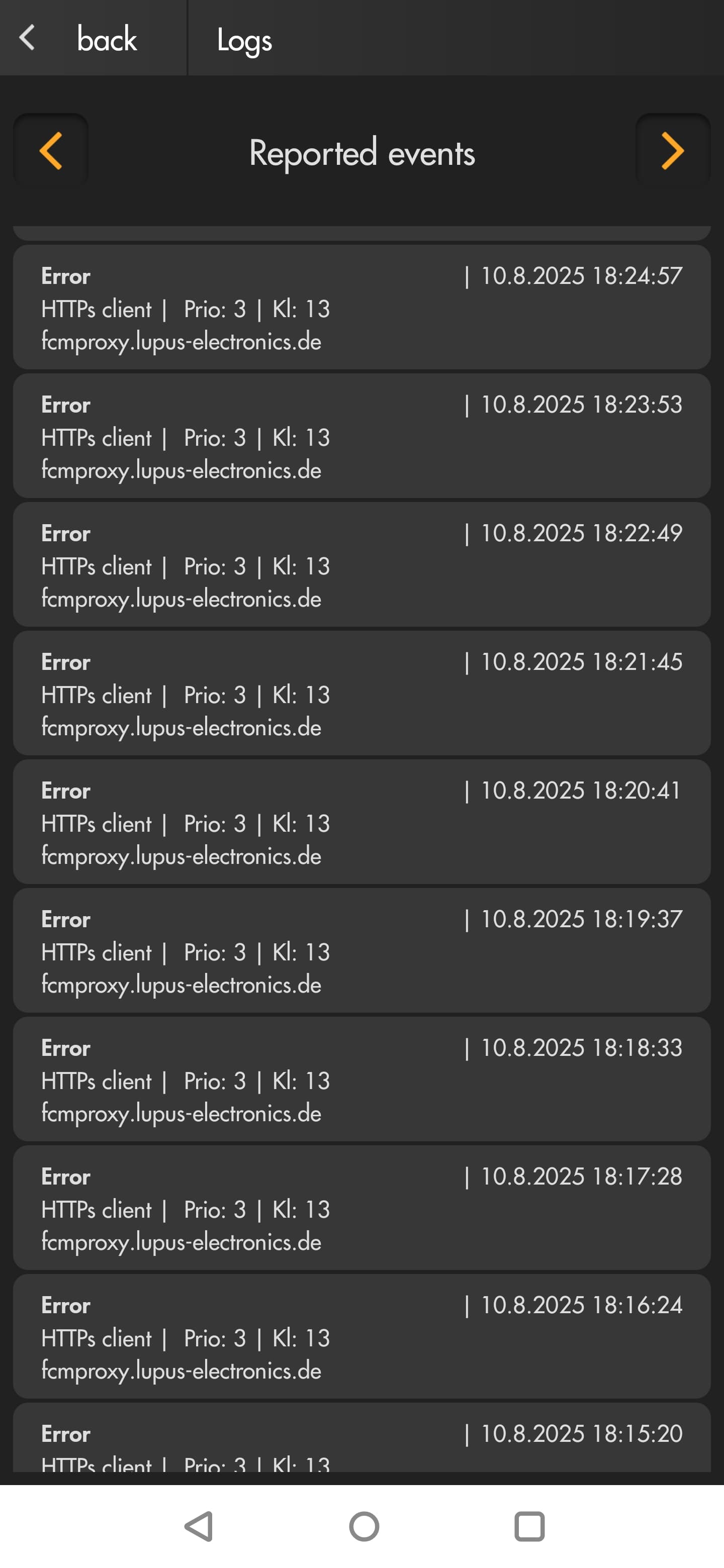

Leider ist dieses Wochenende wiederum derselbe Fehler zu vermelden - Serverausfall > "fcmproxy.lupus-electronics.de ERROR" - Kontaktierung schlägt fehl, Anfrage im Minutentakt, eine meiner Anlagen startet in Dauerschleife alle paar Minuten neu, sofern die SIM nicht entfernt wird, alle anderen stecken den Fehler "besser weg" (ohne Neustart in Schleife) - inzwischen ist ja bekannt was zu tun ist.
Der Fehler zeigt sich im Fehlen ALLER Push-Nachrichten und wird womöglich (hoffentlich) am Montag Vormittag seitens LUPUS behoben werden. Wie gesagt - selbiges Szenario wie zuletzt. Vielleicht haben die Server neuerdings auch Wochenende... Dodgy

Seit 09:30Uhr läuft's wieder - Ende Error mit 09:28Uhr, erste Push bei mir mit 09:50Uhr.
Kurzer Nachtrag zur verrückt spielenden SIM:
Bei den XT2+ welche beim fcmproxy-Error KEINEN Neustart in Dauerschleife auslösen klappt auch der SMS-Versand und die Verbindungsanfrage GPRS einwandfrei.

Immer Fehler 13 HTTPs Client fcmproxy.lupus-electronics.de
