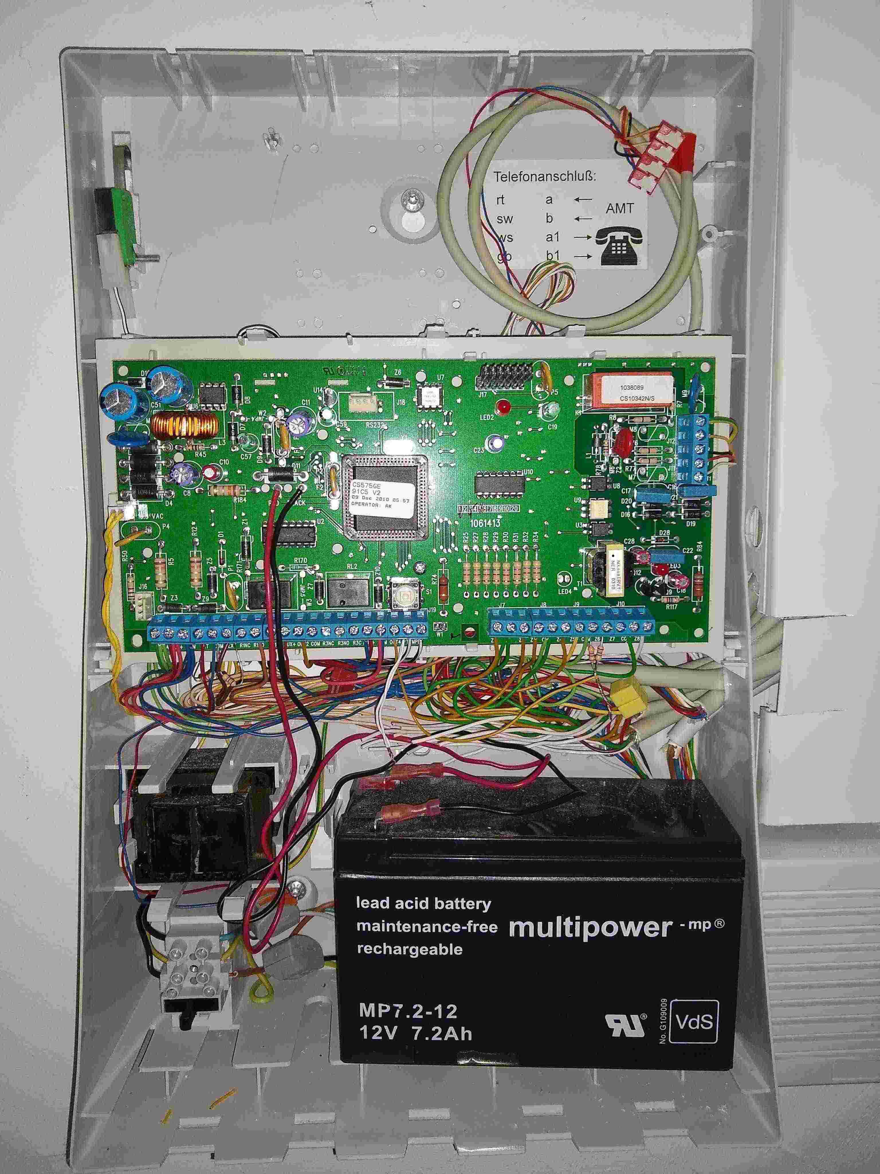

Ich habe mal ein Bild der Zentrale angehängt. Da steht auch CS575 drauf. Die Zentrale hat 8 Zonen und 4 programmierbare Ausgänge.
An der Zentrale sind an den Zonen 1-5 verkabelte Bewegungsmelder angeschlossen, an Zone 8 Sabotage Außensignalgeber und Zone 9 (die physisch aber anscheinen keinen Anschluß hat) ist der Funkbewegungsmelder.
Dann hängen noch drei LCD-Bedienteile (wohl CS5500) dran, eine Außen- und eine Innensirene und ein RFID-Leser. Die Verkabelung in der Zentrale ist leider nicht beschriftet.
Die grundlegende Verkabelung des Konnected Moduls könnte ich wahrscheinlich schaffen, aber ich komme mit der Anschluß- und Programmiertechnik der alten Zentrale über das Bedienteil nicht klar, obwohl ich eine Installations- und Bedienungsanleitung als PDF habe.
Die Zone 7 ist frei (anscheinend auch die Zone 6, aber da sind Widerstände zwischen Z6 und COM angeschlossen, keine Ahnung wofür), da könnte man den Schlüsselschalter programmieren. Und dann benötige ich anscheinend noch zwei programmierbare Ausgänge, einen für die Statusmeldung scharf/unscharf und einen für die Meldung, daß Alarm ausgelöst wurde. Zumindest der Out4 ist anscheinend noch frei, da ist zwar ein organgefarbenes Kabel angeschlossen, das endet aber offen (auf dem Foto in der Nähe der Widerstände an Z6). Was für ein Kabel an Out2 angeschlossen ist, weiß ich leider noch nicht. Evt. geht das zu dem Telefonanschluß rechts oben, der sowieso nicht verwendet wird. Zur Not könnte ich das Kabel vielleicht einfach mal abklemmen. Wenn dann noch alles wie vorher funktioniert, kann man ja den Out2 auch für das Konnected Modul verwenden. Kann man das im Bedienteil evtl. abfragen, wie der Out2 verwendet wird?

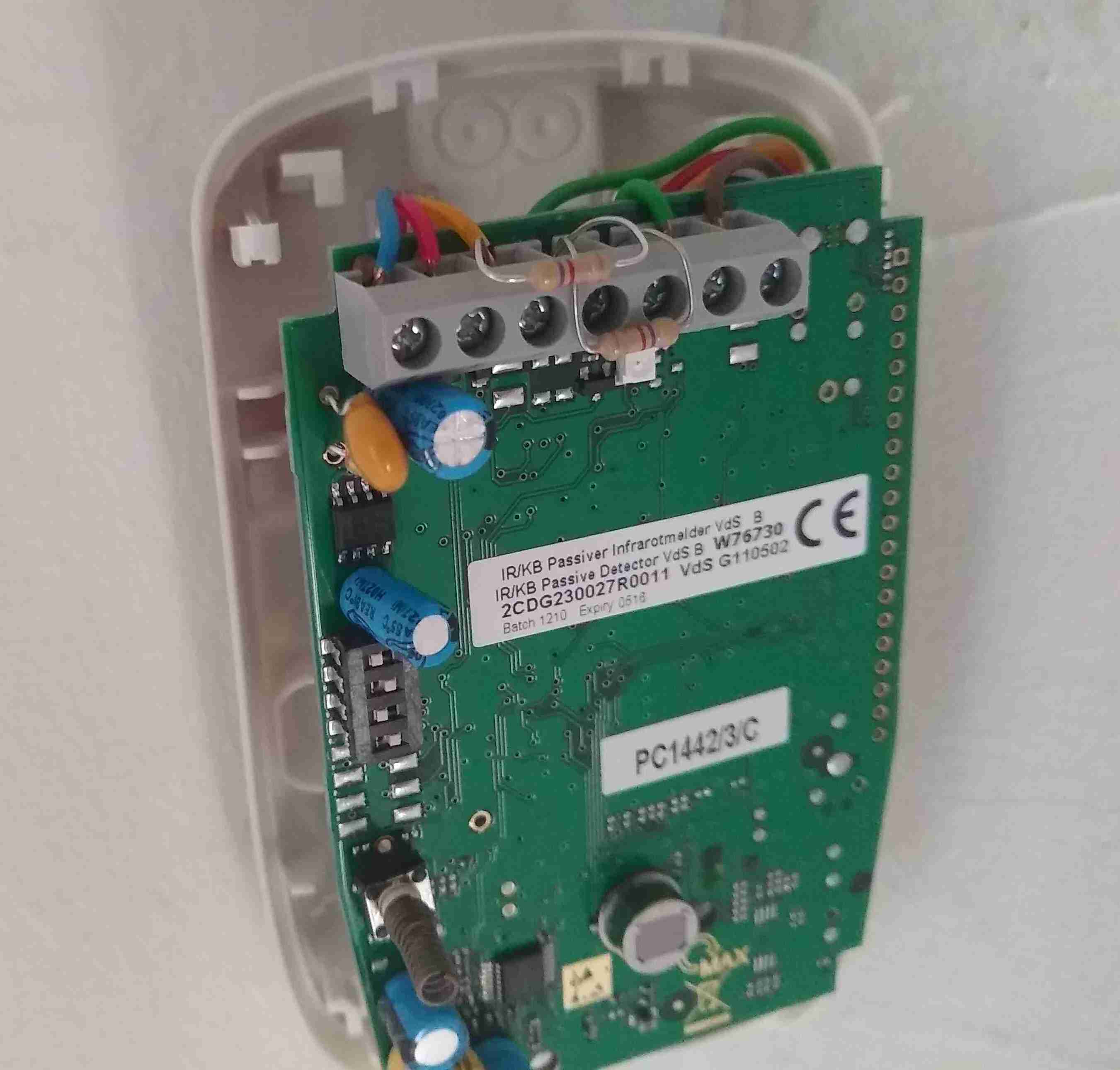

(19-01-2025 12:13)Meaparvitas schrieb:  Die Zone 7 ist frei (anscheinend auch die Zone 6, aber da sind Widerstände zwischen Z6 und COM angeschlossen, keine Ahnung wofür),
Alles was ungenutzt ist, hat ab Werk schon einen 4,7 kOhm Widerstand dran.
Bei Zone 7 hat den wohl irgendwer entfernt.

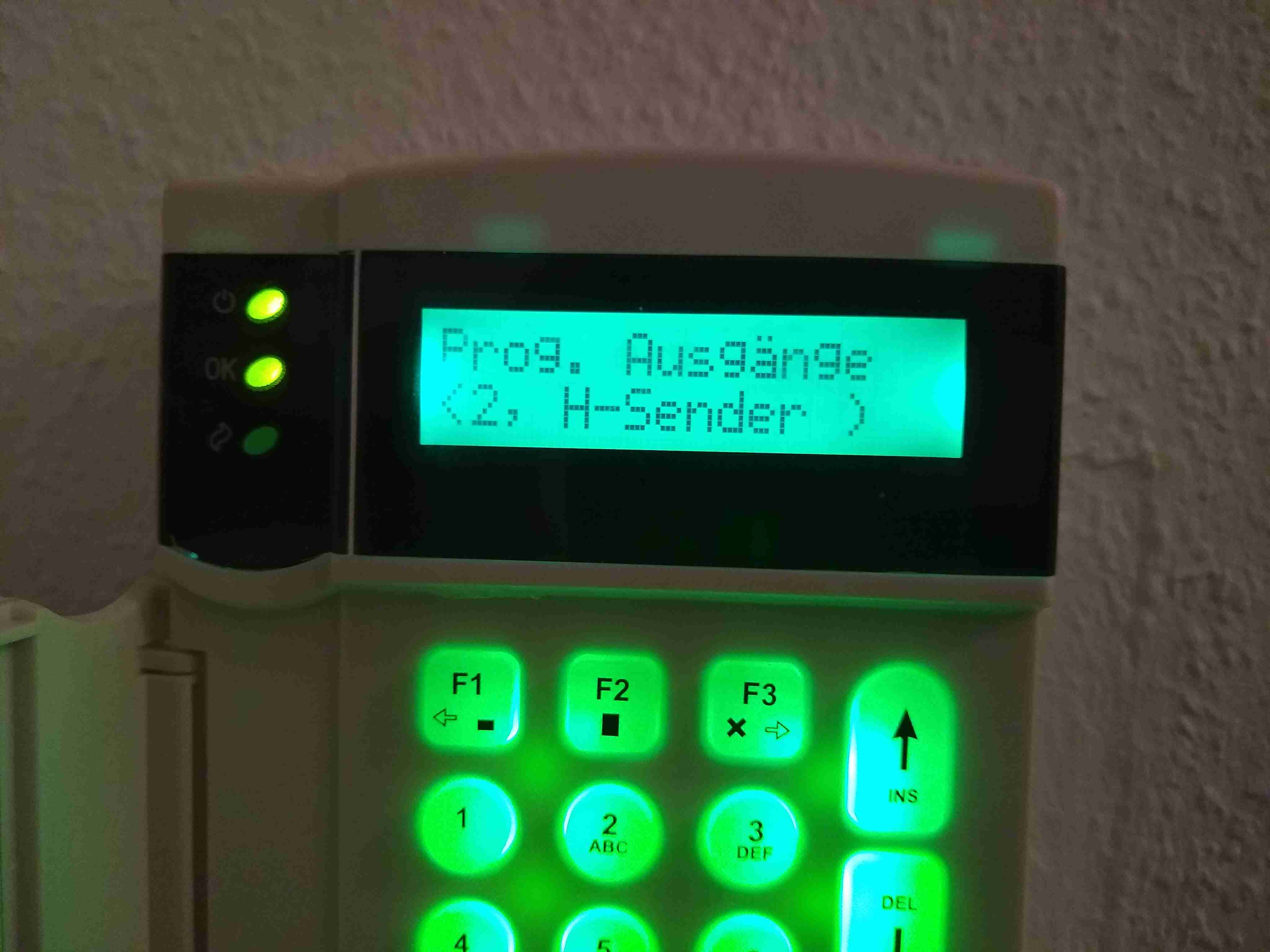

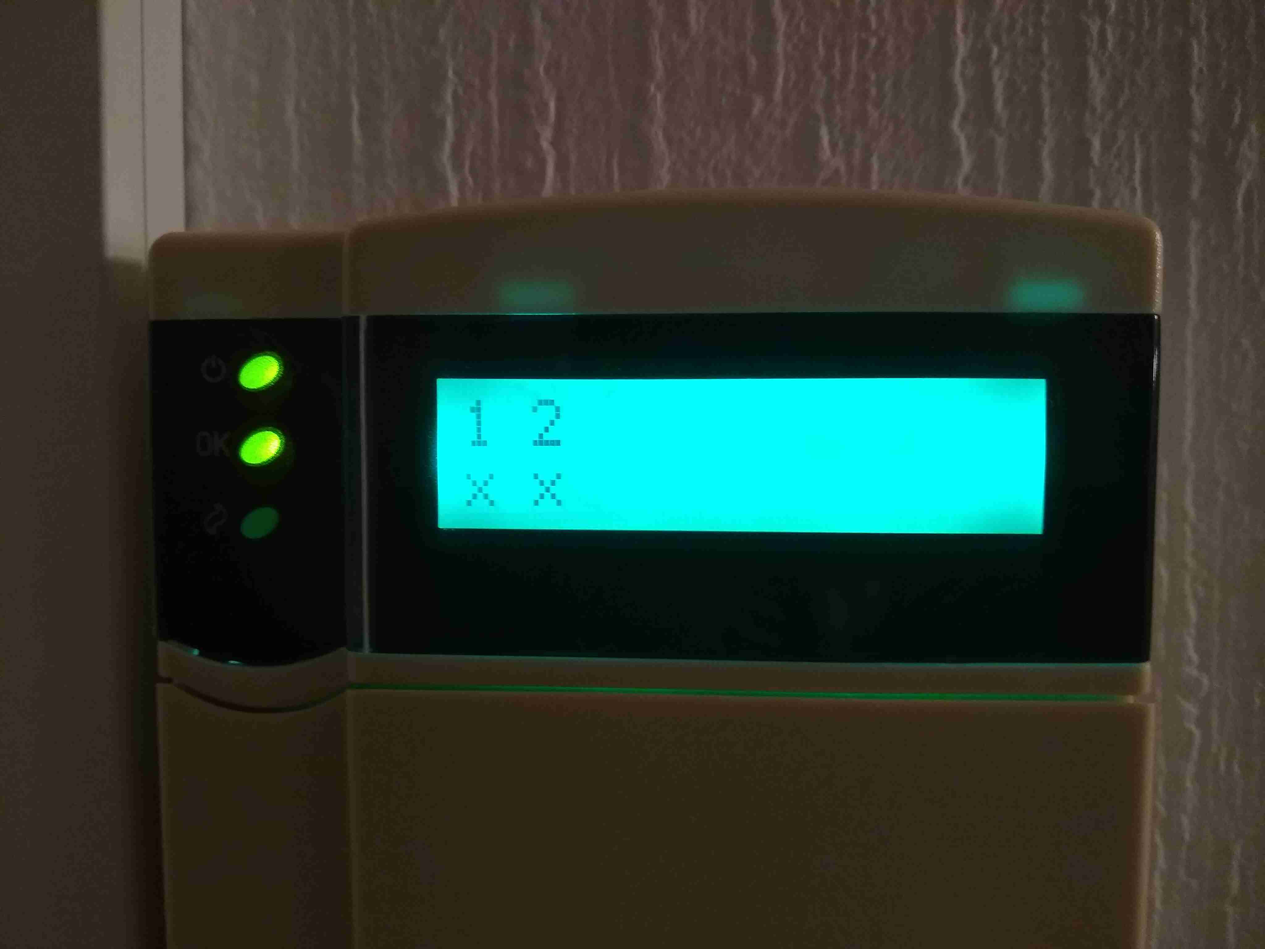

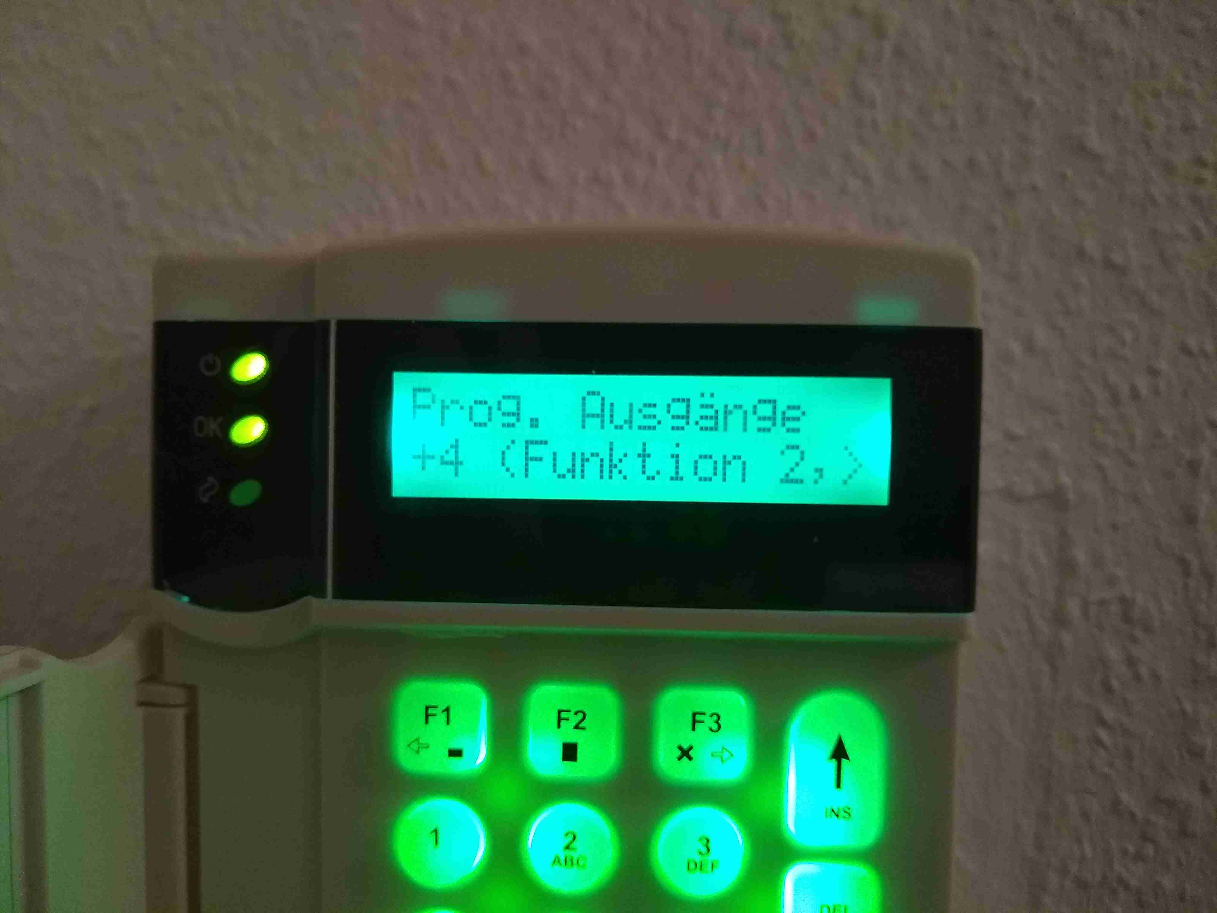

Errichter-Code habe ich, ich habe die Ausgänge abgefragt.
Ausgang 1 ist Gehtest, Ausgang 2 ist Einbruch Alarm (was auch immer das genau bedeutet), Ausgänge 3 und 4 sind identisch, soweit ich sehe, da steht H-Sender.
Hilft das schon weiter? Ich denke mal, auf den Gehtest könnte man schonmal verzichten, das kann man ja bei Bedarf wahrscheinlich auch kurzfristig wieder umändern.
Ich kann wahrscheinlich erst morgen Abend wieder antworten.
Vielen Dank im Voraus.
LG Alex
19-01-2025, 23:44
RE: Brauche Hilfe bei Programmierung von CS575
Na, das sieht doch gut aus. Wenn Du schon so weit gekommen bist, dann sollte der Rest auch nicht unmöglich sein.
Der Ausgang 1 (Gehtest) dürfte wahrscheinlich mit den Bewegungsmeldern verbunden sein. Die haben eine LED, die meistens aus ist. Wenn man an der Zentrale den Gehtest-Modus aktiviert, dann wird diese Leitung genutzt, um die LED zu aktivieren. Wenn Du dann durchs Haus rennst, zeigen Dir die Melder, ob sie dich gerade gesehen haben.
Ausgangs 2 ("Einbruch A", es gibt nämlich auch noch einen "Einbruch B") wird immer dann angesteuert, wenn der Alarm bei einem Einbruch losgeht und wird dann zurückgesetzt, wenn die Anlage entschärft wird.
Ausgang 3 und 4 reagieren auf die zwei zusätzlichen Tasten an den Handsendern.
Mit diesen Informationen kommst Du vielleicht schon mal weiter bei der Forschung, wo die Kabel hingehen.

Gerade nochmal Deine Forschung oben nachgelesen. Eigentlich hast Du's ja schon:
Ausgang 3 ist als Umschalt-Relais herausgeführt: Das sind die Klemmen R3NO R3NC R3C . Die sind frei.
Ausgang 4 ist ja ebenfalls frei.
Mit den beiden kannst Du dich also nach Belieben austoben. Die Liste aller möglichen Ausgangsfunktionen findest Du in Kapitel "8.3 Anhang 3: Ausgangsereignisse".
Und als Eingänge kannst Du Zone 6 oder 7 für's Scharf/Unscharf-Schalten nehmen.

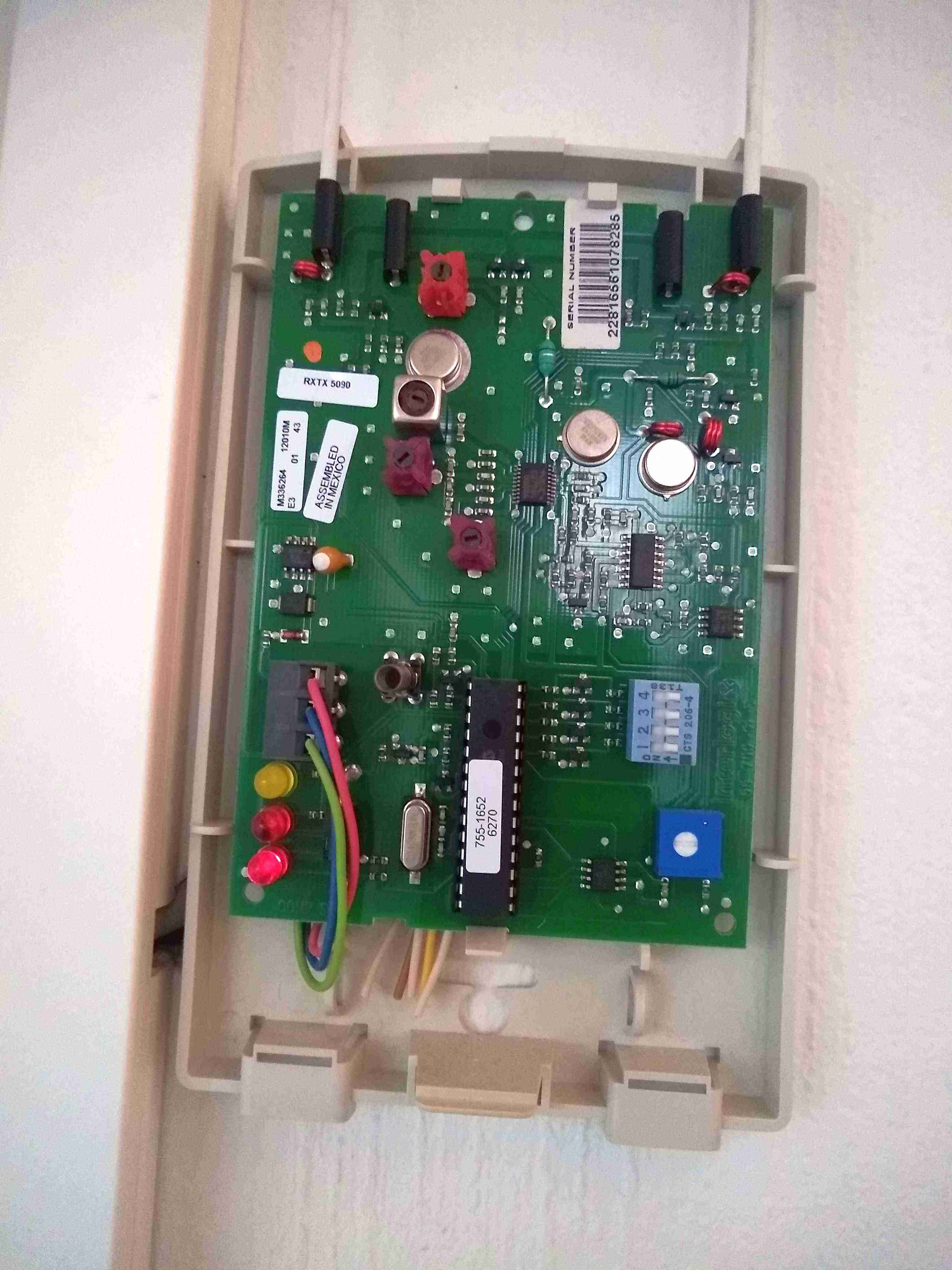

Es sind als Sensoren Bewegungsmelder auf zwei Etagen verbaut. Die verkabelten Melder sind alle auf der Etage 1, der Funkmelder ist auf der Etage 2.
Die Bewegungsmelder sind so verkabelt:
Es sind zwei Bereiche für die zwei Etagen eingerichtet, die auf den Displays der Keypads auch angezeigt werden.
Es gibt zwei Benutzercodes. Der eine Code schaltet nur die Etage 1 scharf und unscharf, bei dem anderen Code kann/muß man auf dem Keypad auswählen, welche Etage man schalten will.
Der RFID-Leser schaltet beide Etagen.
Der Funkhandsender ist wie folgt programmiert: Die Schloßtasten schalten die Etage 2 scharf bzw. unscharf, die Stern-Taste schaltet die Etage 1 zwischen scharf und unscharf um.
Wie das alles programmiert wird, daß es so funktioniert, weiß ich leider auch nicht.
Der RF-Empfänger blinkt sowohl kurz gelb, wenn der Funkbewegungsmelder ausgelöst wird als auch beim Betätigen von Tasten am Funkhandsender.

Ich habe nochmal nachgesehen, also das Kabel vom OUT4 endet nicht offen, sondern ist an der rot markierten Stelle mit den Widerständen verbunden.
Was das bedeutet, weiß ich leider auch nicht.
Und das Kabel vom OUT2 gehört zu dem Kabelstrang, den ich mit dem anderen Kreis markiert habe. Die mehradrigen Kabel verschwinden alle in der Wand, ich habe keine Ahnung, wie ich feststellen soll, wozu der Strang gehört.
Ich habe halt auch etwas Bedenken, diese ganzen Käbelchen auseinanderzuziehen, um den Überblick zu verbessern. Am Ende löst sich irgendwo eine Verbindung, und die alte Anlage funktioniert vielleicht nicht mehr richtig.

Auf dem Ausgang liegt die Handsendertaste *, die schaltet dann über den Eingang Z7 den einen Bereich, wie du beschrieben hast. Ein Drahtmakro sozusagen.
20-01-2025, 16:16
Google: "csx75 programming pdf" Angel
20-01-2025, 16:23
Ok, danke, aber die Widerstände, mit denen das Kabel von OUT4 verbunden ist, liegen ja an Z6 und COM. Wenn ich im Errichter-Menü die Meldegruppe 6 aufrufe (das entspricht doch Z6, oder?), steht da aber FREI, genau wie bei Meldegruppe 7.
Bei Meldegruppe 9 steht der Funkbewegungsmelder und bei Meldegruppe 10 der Funkhandsender.
Wenn ich die Alarmanlage über das Konnected-Board in Home Assistant eingebunden habe, brauche ich den Handsender eigentlich nicht mehr, dann kann ich ja mit jedem beliebigen Schalter oder auch mit dem Smartphone die Anlage scharf und unscharf schalten, wenn auch nicht mit getrennten Bereichen. Das müßte ich ja aber über die Bedienteile trotzdem noch können.
Dann bräuchte ich den OUT4 ja nicht mehr für den Funkhandsender.
Habe den Punkt 8.3 in dem englischen Handbuch gefunden, also müßte ich da die beiden events "Any Alarm" für die Alarmbenachrichtigung nehmen und welches dann für den Scharfschaltungsstatus?
LG Alex
Kann den letzten Beitrag leider nicht mehr bearbeiten, ich habe noch ein englisches Installationshandbuch, das nennt sich LDC/LED installatin guide, document version 2.4, July 2003, da gibt es die locations 59 bis 62 für die auxiliary outputs.
Und da steht bei data 22 das event "disarmed state", also das was ich bräuchte. Diesen Sonst bräuchte ich ja zwei weitere outputs, einen für den Status scharf und einen für unscharf, oder? Dieses event gibt es in dem anderen Handbuch gar nicht. Da steht bei 22 "disarmed".

Noch ein paar Worte zum Handbuch und der Programmierung. Damit lichtet sich der Jungel vielleicht ein wenig.
Die Parametrierung der Zentrale ist intern nix anderes, als eine lange Liste von 8 Bit Zahlen. Die Einträge dieser Liste nennen sich "Funktionen" und sind ebenfalls einfach durchnummeriert von 1 bis 255. Jede dieser Funktionen hat nun eine Bedeutung, wie z.B. "Dauer der Sirenenaktivierung" und da steht dann eine Zahl drin, wie z.b. 180. Damit wird dann die Sirene für 180 Sekunden eingeschaltet. Und so weiter. Es gibt aber auch Funktionen, in denen eine Zahl von Ein/Aus, bzw. Ja/Nein Einstellungen zusammengefasst sind. Da hat dann jedes Bit seine Bedeutung und jeweils 8 Bit sind zu einem Byte zusammengefasst. So wie es in der Computertechnik eben üblich ist.
Du kannst nun die Zentrale mit den älteren einfachen LCD- oder LED-Bedienteilen programmieren, indem Du anhand von Zahlencodes die Funktionen alle mit Werte füllst. Das ist eine sehr kryptische Vorgehensweise, bei der man sich anhand der Tabellen im Handbuch durchhangelt.
Später kam dann das CS5500 Menü-Bedienteil dazu. Dabei haben die alles, was die Zentrale kann, in eine neu erfundene Menüstruktur gegossen. Das ist das Bedienteil, das Du hast.
Man kann die Zentrale vollständig und uneingeschränkt auf jedem der beiden Wege programmieren.
Aber:
Arrow Die Funktionsliste und die Menüstruktur sind komplett unterschiedlich. Einstellungen, die beim einen direkt zusammengefasst sind, weil sie zusammen gehören, können bei anderen komplett chaotisch in der Struktur verteilt sein.
Arrow Die beiden Anleitungen sind komplett unterschiedlich übersetzt. Ein und dieselbe Einstellung kann in der LCD/LED-Anleitung einen ganz anderen Namen haben als in der Menü/5500-Anleitung.
Arrow Manche extrem wichtige Informationen findest Du nur in einer der beiden Anleitungen. In der anderen fehlen sie evtl. komplett. Du musst also immer in beiden Anleitungen nachschauen. Und da sie beide total chaotisch sortiert sind, musst Du sie auch immer komplett von vorne bis hinten überprüfen. Am besten macht man das mit der Volltextsuche im pdf-Reader. Aber auch das ist schwierig, weil Du dich nie darauf verlassen kannst, mit welchen Begriffen das übersetzt wurde, was Du gerade suchst.
Arrow Hatte ich schonmal erwähnt, das Aritech-Anleitungen eine Katastrophe sind?
(20-01-2025 16:23)Meaparvitas schrieb:  Ok, danke, aber die Widerstände, mit denen das Kabel von OUT4 verbunden ist, liegen ja an Z6 und COM. Wenn ich im Errichter-Menü die Meldegruppe 6 aufrufe (das entspricht doch Z6, oder?), steht da aber FREI, genau wie bei Meldegruppe 7.
Das wird nur der Anzeige-Text sein, den da irgendjemand reingeschrieben hat.
Die Programmierung kennt gar keine "unbelegten" Meldegruppen (Zonen). Sie ist immer mit einer Funktion belegt. Wenn man sie nicht nutzen will, muss der besagte Widerstand dran.
Du kannst mal den Draht von Out4 abmachen und mit Masse/0V kurzschließen. Da müsstest Du sofort zusehen können, wie Du den Bereich scharf/unscharf schaltest.
(20-01-2025 16:23)Meaparvitas schrieb:  Im Grunde braucht man ja aber nur ein einen Zustand abzufragen, oder? Die Zustände scharf und unscharf schließen sich ja gegenseitig aus.
Korrekt. Das wird deswegen unterschieden, weil es tatsächlich 3 Zustände gibt: extern-scharf, inter-scharf, unscharf.

Es gibt ja bei den Menüs und Untermenüs z. B. auch noch Auswahloptionen, die aus meiner Sicht nicht richtig dokumentiert sind, ich weiß also im Grunde gar nicht, was ich da eigentlich mache. Teilweise kann man sich noch zusammenreimen, was es heißen soll, teilweise auch nicht.
Da gibt es bei den programmierbaren Ausgängen z. B. das Attribut "Halten". Bedeutet das bei NEIN so etwas wie eine Tasterfunktion und bei JA so etwas wie eine Schalterfunktion?

Also, ich habe es geschafft, daß die Schloßtaste der Funkfernbedienung jetzt beide Bereiche umfaßt. Somit wäre der out4 dann grundsätzlich anderweitig verwendbar.
LG Alex

(20-01-2025 18:17)Meaparvitas schrieb:  Da gibt es bei den programmierbaren Ausgängen z. B. das Attribut "Halten". Bedeutet das bei NEIN so etwas wie eine Tasterfunktion und bei JA so etwas wie eine Schalterfunktion?
Programmieranleitung mit 5500
Halten : Eine Option in den Menüs Zentrale>Ausgänge, ... die einen Ausgang nach Auslösung bis zur Codeeingabe aktiv hält.
Das Pendant dazu in der Installationsanleitung mit LCD
Funktion 58, Bit 2: Ein: Ausgang statisch schaltend; Aus: Ausgang zeitgesteuert über Timer.
Beispiel:
Der Ausgang ist auf "Einbruch A" parametriert. Er wird also in dem Moment aktiv, wenn der Einbruchalarm ausgelöst wird.
Halten, bzw. Funktion 58, Bit 2 = Nein Arrow Der Ausgang bleibt für x Sekunden/Minuten aktiv. x wird in Funktion 59 Segment 2 programmiert.
Halten, bzw. Funktion 58, Bit 2 = Ja Arrow Der Ausgang bleibt so lange aktiv, bis der Bereich unscharf geschaltet wird.

Ich habe eben leider den ersten Rückschlag kassiert.
Als ich prüfen wollte, ob ich die richtige Sicherung ermittelt habe, an der die Anlage hängt, wofür ich natürlich auch den Akku abklemmen mußte, waren nach dem Wiedereinschalten die Texte der Bedienteile weg und auch die Bezeichnung der Meldegruppen. Was sonst noch alles weg ist, konnte ich noch nicht feststellen.
Daß man das Datum und die Uhrzeit neu einstellen muß, war mir klar, aber daß solche Sachen gelöscht sind, leider nicht. Ich weiß jetzt auch nicht, ob da bei den Meldegruppen außer den Namen sonst noch Einstellungen verloren gegangen sind. Wie kann man denn die aktuellen Einstellungen prüfen? In manchen Menüs ist ein Stern-Symbol vor der ausgewählten Einstellung, aber bei Meldegruppen-Typ z. B. nicht.
Wenigstens sind die Codes noch da und die programmierten Ausgänge.
Dazu habe ich weiter festgestellt, daß das Kabel an out2 in denselben Kabelstrang führt wie das Kabel an EXT. Ich gehe daher davon aus, daß beides an die externe Sirene geht.
Vielleicht hängt das damit zusammen, daß die Zone 8 Sabotagealarm Außensirene ist (war?) und dann ein Alarm über den out2 ausgelöst wird. Kann das sein?
Danke und LG
