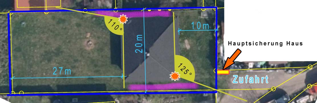

ich bin auf der Suche nach der richtigen Wahl mein Grundstück mit Kameras zu auszurüsten.
Als Erstes, damit man sich eine Übersicht verschaffen kann, möchte ich hier eine kleine Erklärung beifügen. Und zwar sieht man auf dem Foto das Grundstück mit der Einfahrt. Die dunkelblaue Linie ist der Zaun mit Grundstücksgrenze, und die Einfahrt bleibt öffentlich zugänglich.
In Richtung des Gartens habe ich mir vorgestellt, eine Kamera zu verwenden, die circa 110 Grad Weitwinkel aufnimmt. Für den vorderen Bereich in der Einfahrt habe ich mir überlegt, eine 125-Grad-Weitwinkelkamera zu verwenden, weil dort die Hausecke weiter vom Zaun entfernt ist.
Im Gartenbereich haben wir 27 m Länge und 20 m Breite, im Einfahrtbereich haben wir eine Länge von nur zehn Metern. Die Breite des Grundstücks beträgt 20 m.
Der lila markierte Bereich hat zurzeit keine Kameraüberwachung. Dort, wo die orangenen Sterne angebracht sind, sollen die Kameras installiert werden.
In der Zufahrt befindet sich ein Hauptstromkasten, über den der gesamte Strom zum Haus führt. Mein Gedanke ist nun, dass, wenn jemand kommen würde und diesen öffentlich zugänglichen Stromkasten öffnet und einfach den Sicherungsschalter umlegt, das ganze Haus keinen Strom mehr hat, somit auch das WLAN und die Stromzufuhr zu den Kameras. Alles wäre ausgeschaltet.
Nun habe ich mir Gedanken gemacht, eine Kamera zu verwenden, die mit Solarbetrieb und Akkus funktioniert und die Daten per 3G/4G-Netz versenden kann.
Im Netz bin ich auf die Reolink Go Ultra gestossen. Die hat wie Solarbetrieb so auch 3G/4G Übertragung.
Was sind eure Meinungen.

Besten Dank für die Infos... Aber die Abdeckung aufm Grundstück kann man so machen? oder
28-08-2024, 15:52
RE: Kameras richtige Auswahl / richtige Position.
Das kann man so machen, aber Du solltest wissen, dass eine Erkennung der Person bei Nacht (also ein Gesicht erkennen) mit dieser Kamera nur möglich ist, wenn diese 4 bis 5m vor der Kamera steht. Mehr ist nicht drin. Dazu kommt bei diesem Modell, dass die intelligente Bewegungserfassung nur dann zuverlässig funktioniert, wenn sich die Person leicht vertikal zur Linse bewegt. Kommt jemand direkt von vorne auf die Linse zu meldet die i.d.R. auch, aber nicht zuverlässig.
Wenn ich Dir was wollte, würde ich beide Kameras außer Gefecht setzen, ohne dass Du davon das geringste mit bekommst (die Kamera auch nicht). Ich weiß ja nicht was Du erreichen willst. Ist das eher ein "nice to have" oder soll das auch funktionieren?

Bevor ich mich da auf die Suche mache, müsste ich Deine finanzielle Schmerzgrenze kennen. Liegt diese bei diesem Projekt bei ein paar hundert Euro, erspare ich uns beiden die Zeit.
28-08-2024, 23:00
(28-08-2024 22:05)ssb-security schrieb:  Bevor ich mich da auf die Suche mache, müsste ich Deine finanzielle Schmerzgrenze kennen. Liegt diese bei diesem Projekt bei ein paar hundert Euro, erspare ich uns beiden die Zeit.
Besten Dank für deine Nachfrage. Das ist auch ein massgebendes Thema. Zumindest ist das ein vernümpftiger Beitrag deiner seits und nicht dieses genörgele vom anderen.
Nun, was soll ich sagen. Wie schon gejammert wurde das ich anscheinend kein DIY Nerd sein sollte, habe ich in elektrik und netzwerk die nötige Ahnung. Aber mit der Materie Sicherheitskameras habe ich mich noch nie befasst. Ein Umdenken wurde mir ja schon gegeben, das mit einem PoE System und USV statt Solar und 4G.
Ich habe mich mal etwas umgeschaut im Netz, stosse immer wieder auf die Webseite von Reolink. Naja, dort werden so Komplettsets um die 1000 Euro geworben. Aber da ja anscheinend Reolink eine hier nicht so belibte Marke ist, kann ich es nicht genau beurteilen... weil ich mich mit dieser Materie ja noch NIE beschäftigt habe. Ich weiss zwar das es auch systeme um die 25000.- Euro gibt, aber ich habe ja kein Einkaufszentrum.

Da gibt es nur wenige Modelle von Dahua, die einer Gesichtserkennung (Biometrisch) hin bekommen, auch wenn es in der Leistungsbeschreibung bei einigen vermerkt ist. Da ich nicht daran glaube, dass Du von der Reolink gleich auf eine X-Serie gegangen bist, erwarte von dieser Eigenschaft nicht all zu viel.
Der nächste Punkt ist die Nachtsicht. Es gibt Kameras, da steht 30m Nachtsicht und die kommen nur auf 5, während andere bis zu 15m hin bekommen. Dori 9m entspricht i.d.R. 4 bis 5m, usw.
In diesem Forum kann Dir niemand eine intelligentere Antwort auf Deine Fragen stellen, da die Verhältnisse vor Ort nicht bekannt sind. Was nützt es Dir, wenn ich nun alle Kameras aufzähle, die in dem jeweils spezifischen Fall gute Dienste leisten?
Was glaubst Du, warum Dahua oder Hik hunderte Modelle mit augenscheinlich ähnlichen Werten anbieten. Das machen die ja nicht, um uns zu beschäftigen. Jede einzelne Kamera hat seine Daseinsberechtigung und jetzt muss man nur noch heraus finden, welche für das eigene Umfeld die richtige ist.
