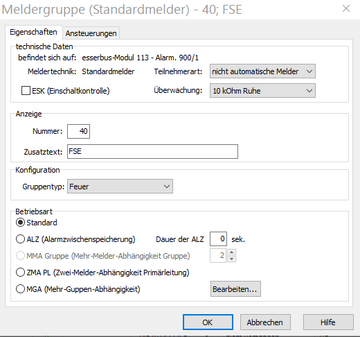

Packe hier auch direkt mal die Softwareeinstellung rein, vielleicht hilft es ja weiter.

Hast du die Umschaltung 10k/1k mal gemessen, sind die Widerstände ok? Probeweise die anderen Eingänge auch mit 10k abschließen... Eventuell wurde ein Eingang vertauscht? Hat der Koppler seine Betriebsspannung? Der ist nicht über den Bus versorgt.

Ansonsten Rechtsklick im Tools auf den Koppler und Serviceanzeige oder Testen wählen. Da kannst du dir den aktuellen Zustand der Eingänge ansehen.
