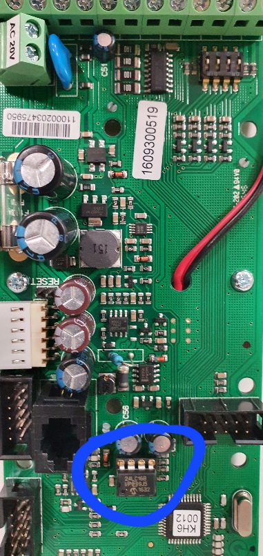

ich habe ja noch eine ältere JA-82K EMA (inkl. JA-82Y GSM und JA-82R Funk) mit genau 50 Meldern, Signalgebern, Bedienteilen und Handsendern aus dem letzten Haus hier herumliegen, die ich nun aus gegebenem Anlass gerne wieder reaktivieren würde (es ist kein Umstieg auf die JA-100 vorgesehen).
Schon vor meinem Umzug gab es auf drei der 50 Funk-Speicherplätze aber immer wieder Probleme, d.h. gespeicherte Komponenten wurden vergessen oder immer wieder mit Murks überschrieben. Bevor ich das System nun ggf auch auf Distanz wieder alleine werkeln lasse, will ich diesen Fehler beheben.
Wo genau sitzt also der Speicher für die Komponenten? In der Zentrale oder in dem Funkmodul JA-82R? Ich will dabei nicht den Speicher selbst ersetzen, sondern einfach das ganze betroffene Modul, also entweder die Zentrale selbst oder eben das aufgepfropfte Funkmodul.

Oooooh, grooooßartig! Vielen Dank dir, @Daniel J und @smith007. Die "EEprom"-Suche im Forum war gleich erfolgreich, es ist ein 24LC16B-I/P, für ein paar Cent, der direkt auf der Hauptplatine sitzt. Wer auch danach sucht:
- Hier dir Threads
https://www.alarmforum.de/showthread.php...ght=Eeprom
- Und wenn die upload Funktion funktioniert, sieht man hier blau umrandet den problematischen Kamerad:

Kurze Rückmeldung: Der Ersatzchip funktioniert natürlich einwandfrei, sitzt sogar auf einem guten Sockel mit gedrehten Füßen. Als ob man damit gerechnet hätte, dass mal Ersatz nötig sein könnte. Die Zentrale habe ich trotzdem gegen eine nagelneue getauscht, die alte liegt jetzt als Backup im Regal.
