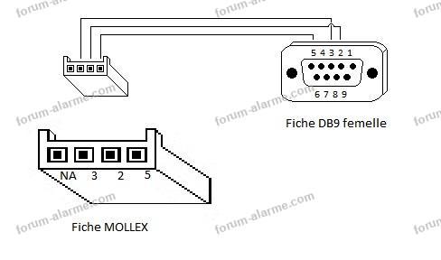

die Tippeltour am Bedienteil müsste ja auch gehen? Ob man heute noch Software und Adapter bekommt? Wenn ja kann man die Anlage komplett auslesen und dann die Parametrierung anpassen?
Im Augenblick noch mehr Fragen wie Antworten. Aber schon mal Danke.
... Kabel scheint passiv lt Bild?

RE: ATS 2104 + 1110 neue Transponder für ZK anmelden
... das mit dem Kabel kann jemand bestätigen? 45 € für 10 Minuten löten + 2,50 Material - das scheint etwas überteuert... Ansonsten habe ich hier einen ganzen Koffer aus meiner aktiveren Zeit;-)
Ich kann dir ja mal ein Programmierkabel leihweise überlassen.
Ob da noch irgendeine "intelligenz" versteckt ist, kann ich aus der Hüfte nicht erklären.

Hoffe nur, du hast die Codes, sonst sehe ich schwarz. Die 2104 ist mit der Titan Software eigenwillig, aber nicht schwer zu programmieren. Aber es geht zwar auch über das BT, ist jedoch nicht einfach. Neuen Benutzer Anlegen, Berechtigungen zuweisen dann Transponder zuweisen. Würde ich mit der Software machen. In dem Programmierkabel ist auch noch ein wenig Elektronik versteckt. Ist bei der Master auch nicht so, das du einfach das Programmierkabel verbindest, du musst die PC Verbindung auch am BT freigeben.
