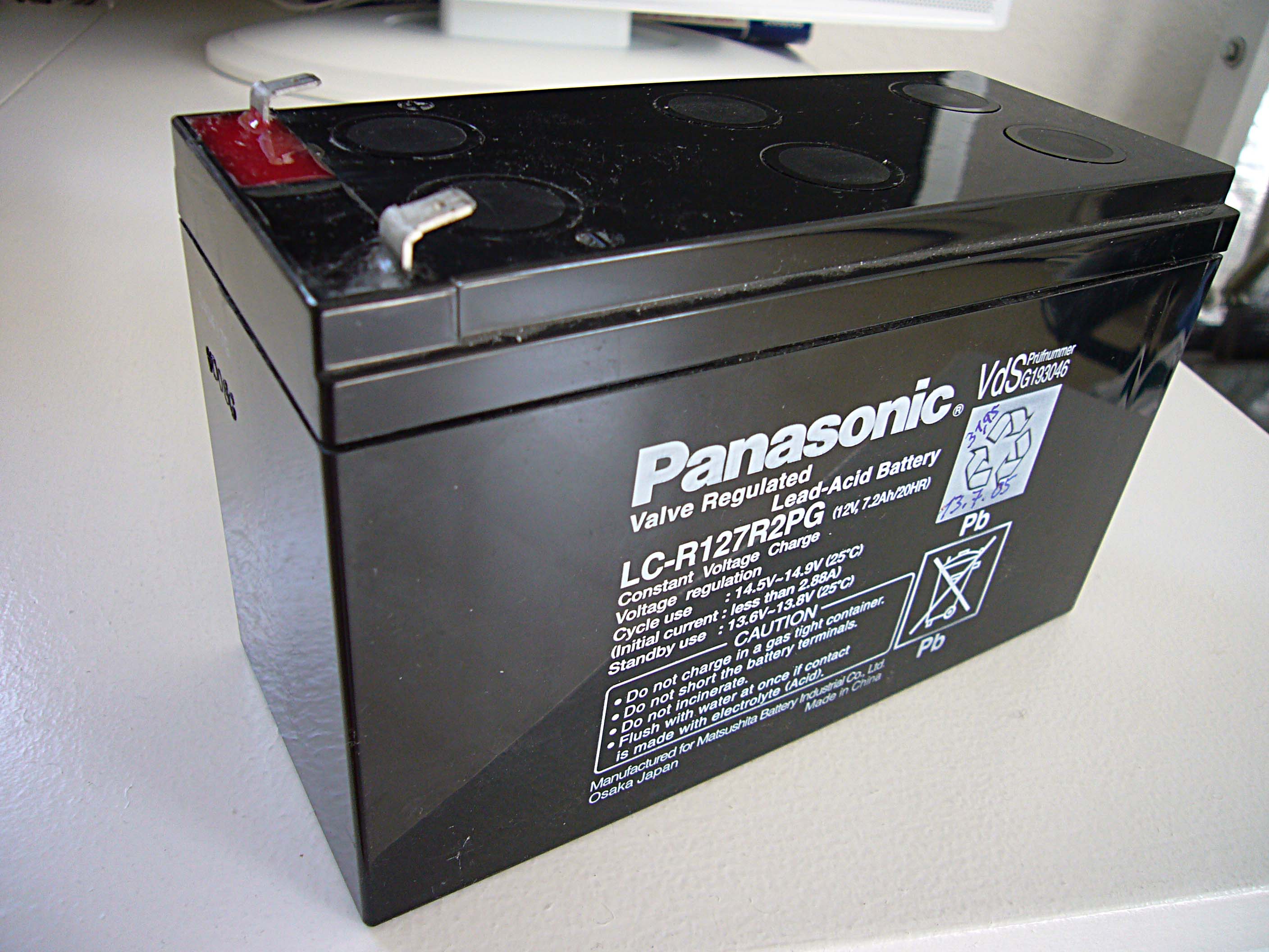

Mal die Spannung an den Anschlussleitungen zum Akku messen, sollte nicht mehr wie 13,7V sein. Auch möglich das der Akku defekt ist und bei Anschluss von Ladespannung deshalb zu viel Strom zieht. Wie megagramm schon sagte, den mal mit einer KfZ Leuchte prüfen, kann ruhig Halogen 55W sein. Das muss erschaffen.

Das der letzte Huh (notierte) Akkutausch fand 1994 statt. Das kann ich fast nicht glauben. Selbst wenn ein Tausch bei der letzten Wartung (siehe Notiz) 2017 geschah, wäre jetzt ein Tausch fällig, nicht nur um eine mögliche Fehlerquelle auszuschließen.

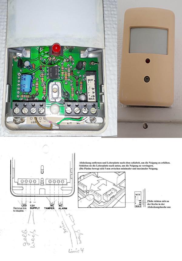

hattest Du schon mal ein Bild von dem Bewegungsmelder gepostet? Da findet sich doch ganz sicher etwas. Da wird sich professionell keiner dran vergreifen. Der steht dann ja sofort in Regress wen dann etwas ausfällt. Aber meine EMA ist auch seeeehr alt und funktioniert wie am ersten Tag. Da noch analoge neutrale Melder verbaut sind ist es auch kein Problem die Dinger mal zu tauschen. Bei den aktuellen Temperaturen geraten die Dinger, weil es letztlich meist Wärmedifferentialmelder sind, auch an ihre Grenzen. Da wäre z.B. auch ein Dualmelder besser.

Wenn er weiss, dass es der BWM ist, einfach einen anderen mit 12v Versorgungsspannung und Relaiskontakt nehmen. Die anderen aufmachen, ob da noch ein Widerstand verbaut wurde.

Einen analog verdrahteten BWM durch einen neuen analog verdrahteten BWM auszutauschen ist auch bei einer uralten Anlage normalerweise keine all zu hohe Kunst, solange wirklich der BWM defekt ist und nicht die Verkabelung oder der Anschlusspunkt der Meldelinie an der Zentrale. Ist aber halt weniger Gewinn als ne Neuinstallation und Sicherheitstechnik ist jetzt auch keine Branche, die wenig Arbeit hätte.
Wo ist denn der Standort der Anlage angesiedelt (PLZ-Bereich)? Grundsätzlich wäre ich bereit mich der Sache anzunehmen, zeitlich lässt sich das sicherlich auch einrichten, die hohe Kunst sind alte analoge Anlagen zum Glück ja nicht* - aber je nach Standort würden sich die Anfahrtskosten halt nicht rentieren und es wäre auch schwieriger zeitlich einzurichten. Kannst dich auch gerne direkt per PN oder E-Mail melden, alternativ kannst auch mal öffentlich den PLZ-Bereich nennen.
Es kommt halt drauf an ist: Ist wirklich der BWM kaputt, dann kostet das nen neuen BWM + bisschen Kleinzeug als Material und sollte problemlos mit ner Stunde Arbeit gemacht sein. Sollte halt mehr kaputt sein, ist das im Voraus unmöglich zu sagen, wie lange Fehleranalyse dauert und was dann die Problemlösung wäre.

Analoge Bewegungsmelder gibt es immer noch Exclamation 2 Adern für die Spannungsversorgung (die 12 V wurden ja im Zusammenhang mit dem Akku bereits genannt), zwei für den Sabo-Kontakt und noch mal 2 für den Alarm. Zu der Zeit (aus dem das alte Schätzchen stammt) wurde die Gehtest-LED noch mit einer dunklen Kappe abgedeckt oder mit Dip-Schaltern - wie auch die Empfindlichkeit - gesteuert Blush .
Wie Fina schon schrieb, wird noch ein passender Widerstand zur Leitungsüberwachung eingeschleift sein und das wird schon die ganze Kunst sein, was beim Austausch zu machen ist.
Fotos von dem Bewegungsmelder (außen und innen) wären jedenfalls hilfreich. Gleichfalls Infos zur Optik (oder der zu überwachenden Fläche), damit man eine entsprechende Kaufempfehlung aussprechen kann. Angel

Sicherungen geprüft, Akku geprüft (erst 4 Jahre alt – wurde immer nach ca. 8 Jahren ausgetauscht, heute gemessen 12,63 V, mit einem Autolämpchen geprüft, Verkabelung nie verändert und trotzdem brennt die Sicherung immer wieder durch.), Martinas Anleitung und die aller Mithelfer systematisch durchgeführt – leider kein Erfolg. Ich will aber auch nicht ausschließen, dass mein Intelligenzquotient für diese Aufgabe noch zu wünschen übrig lässt.
Was den BWM anbetrifft, der in der Hausanlage nur eine untergeordnete rolle spielt, auf den ich auch gut verzichten kann, habe ich abgeklemmt – auch kein Erfolg. Trotzdem würde ich mir einen Neuen kaufen, wenn es dafür einen Verkäufer gibt. Meine bisherigen Bemühungen immer negativ – Jeder will nur eine neue Anlage für nicht unter ca. 2.500,- € verkaufen. Muss das sein? Natürlich müssen Leistung und Ersatzteile bezahlt werden, aber gleich eine neue Anlage?
