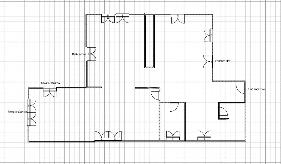

3) Das Erdgeschoss sieht wie auf dem beiliegenden Plan aus. Neuralgische Punkte sind vor allem die Balkontüre und das Balkonfenster. Dort würde ich als Einbrecher rein. Allenfalls könnte man auch durch das "Fenster Garten" und "Fenster Hof". Dort wäre der Zugang aber nicht so bequem. Die restlichen Fenster sind etwa 1.50m über Boden. Zwar grundsätzlich erreichbar, aber für einen Einbrecher unpraktisch. Wo würdet Ihr die Glasbruchsensoren positionieren ? Ach ja, ein Viereck auf dem Plan ist etwa ein Meter.

Zitat:3) Das Erdgeschoss sieht wie auf dem beiliegenden Plan aus. Neuralgische Punkte sind vor allem die Balkontüre und das Balkonfenster. Dort würde ich als Einbrecher rein. Allenfalls könnte man auch durch das "Fenster Garten" und "Fenster Hof". Dort wäre der Zugang aber nicht so bequem. Die restlichen Fenster sind etwa 1.50m über Boden. Zwar grundsätzlich erreichbar, aber für einen Einbrecher unpraktisch. Wo würdet Ihr die Glasbruchsensoren positionieren ? Ach ja, ein Viereck auf dem Plan ist etwa ein Meter.
Also die JA-85B haben einen Wirkradius von max 9m.
Sie werden ander gegenüberliegenden Wand mit "Blickrichtung" Fenster montiert. Alles was dann innerhalb der 9m liegt wird überwacht.
Evtl. muss ein zweiter Melder gesetzt werden.

Vielen Dank für Deine Ausführungen, Timbaum! Was ich nicht ganz verstehe ist das mit der "Blickrichtung" Fenster.
1) Muss der Melder direkt frontal in Richtung des überwachten Fensters schauen oder genügt es, wenn er z.B. im 90 Grad Winkel zum Fenster schaut? In der Anleitung zum JA-85B ist die Rede von "kugelförmigem Erfassungsbereich" mit Radius "9 m".
2) Auf dem beiliegenden Plan habe ich mal ein paar mögliche Positionen eingezeichnet. Rot wäre die Variante, wenn man davon ausgehen würde, es würde eine "Kugel" überwacht, blau wenn man davon ausgeht, dass der Melder frontal zum überwachten Fenster stehen muss. Welcher Variante wäre der Vorzug zu geben?
3) Spielt es eine Rolle in welcher Höhe der Melder installiert wird? Mitten in der Wand, also auf ca. 1.80m höhe ist er natürlich besser sichtbar als z.B. fast an der Decke oben.
4) Ist es ein Problem, wenn die Linie vom Melder zum Fenster teilweise durch einen Tisch verstellt ist? Muss der Melder "freie Sicht" haben?
