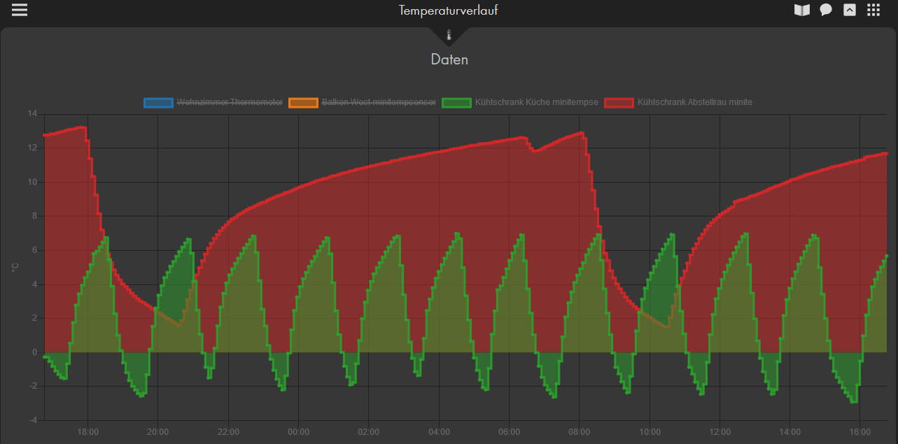

Ich wollte damit aus Spieltrieb einen Tiefkühlschrank überwachen ( -18°C) das geht die ersten 10 Stunden dann kommt jedesmal Sensorausfall und die Batterie ist leer.
In den Kühlschränken funktioniert er einwandfrei bei Temperaturen plus 3° bis plus 10°, die CR2032 hält etwa 6 Monate bei diesen Temperaturen.
Ich habe 3 Stück davon in Verwendung und alle 3 zeigten im Gefrierschrank das gleiche Verhalten, Sensorausfall nach 10 Stunden und die CR2032 Batterie war auf 2,7V eingebrochen.

Ps: als Beispiel mal die Visu wie sie werden soll.

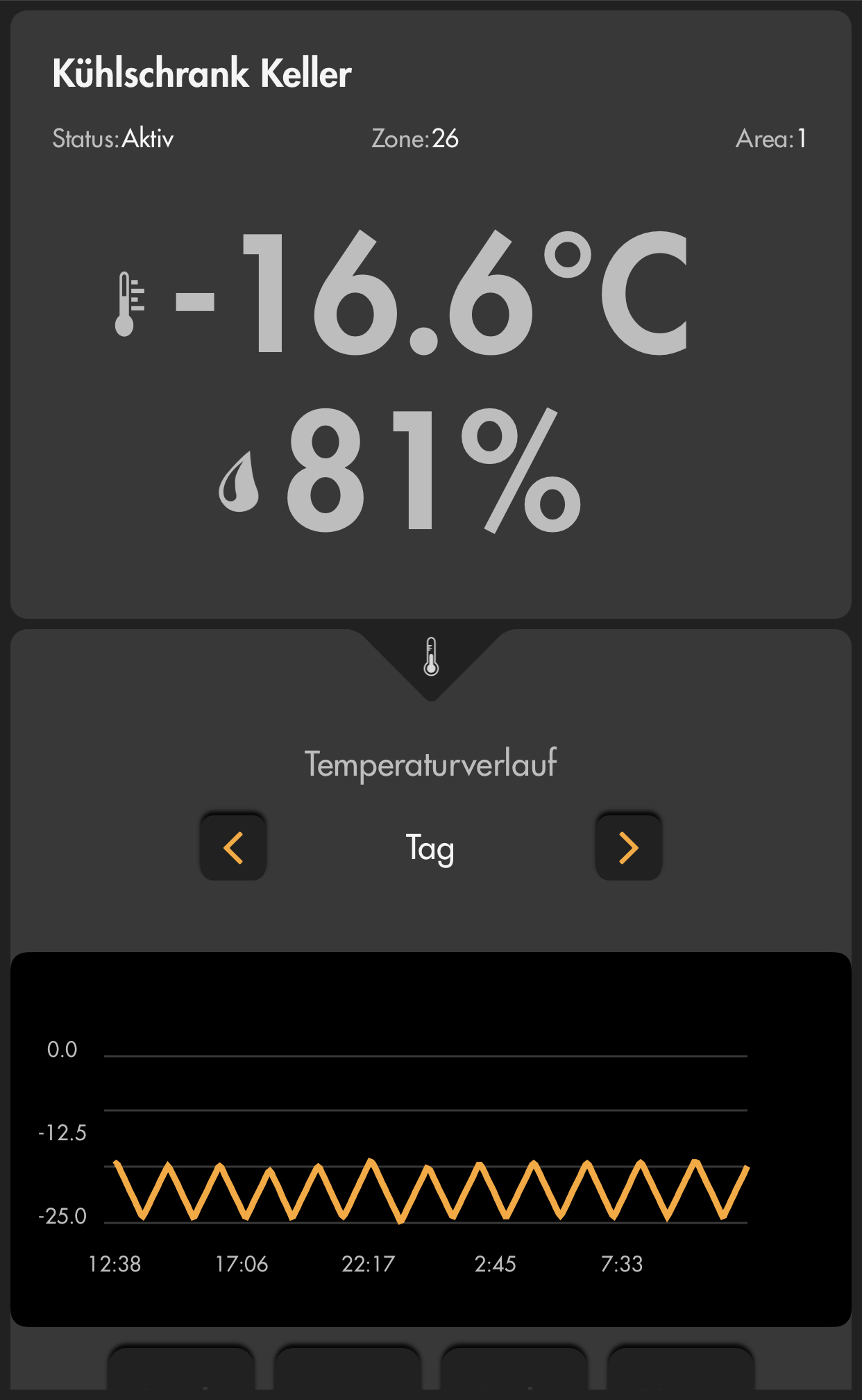

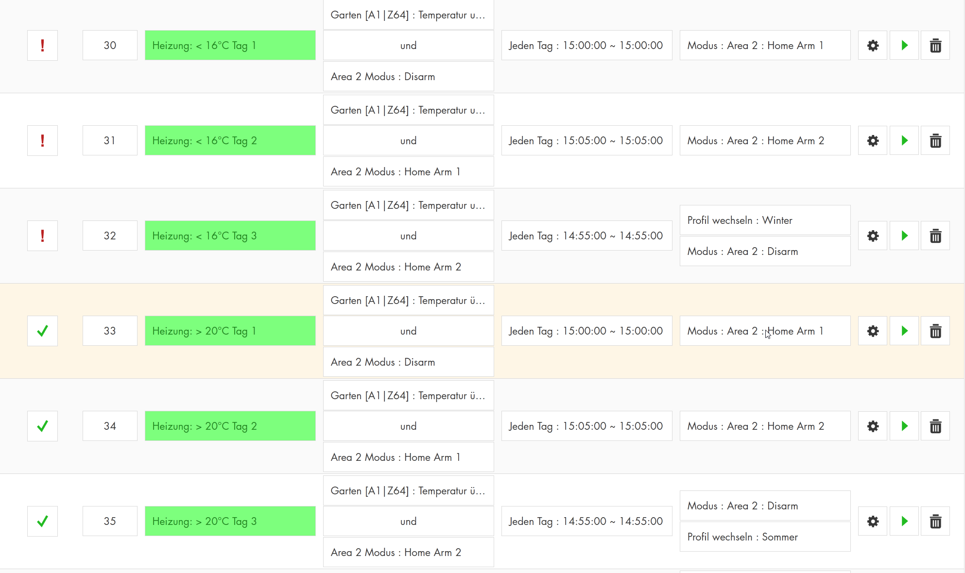

Mit dem Ziel die Profilschaltung im Grunde nur über Boardmittel zu lösen, kam ich auf die Idee die 2. Zone zu "mißbrauchen". Die Idee wäre im Schuppen im Garten an einer geschützten Stelle einen Temperatursensor anzubringen. Dazu dann folgende Regeln:
  1. Temperatur 15:00 Uhr unter 15°C und Zone 2 nicht Home Arm 1/2/3 dann Zone 2 Home Arm 1.
  2. Temperatur 15:00 Uhr unter 15°C und Zone 2 Home Arm 1 dann Zone 2 Home Arm 2.
  3. Temperatur 15:00 Uhr unter 15°C und Zone 2 Home Arm 2 dann Zone 2 Home Arm 3.
  4. Temperatur 15:00 Uhr unter 15°C und Zone 2 Home Arm 3 dann Profil "Heizung an" aktivieren
Das ganze natürlich dann nochmal mit positiven Werten in die andere Richtung (Idee wäre über 20°C). Das hieße im Ergebnis, das einzelne kalte/heiße Tage keine Veränderung am Status Quo auslösen. Wenn aber 4 Tage nacheinander die Temperatur über-/unterschritten wird, schaltet das Profil um (ließe sich natürlich auch schon am 3. Tag schalten). Dadurch das ich den Messwert vom Nachmittag verwende, würde ich auch nicht Gefahr laufen bei den ersten kalten Nächten sofort zu schalten. Mich interessiert ja eher, ob es tagsüber kalt genug ist damit geheizt werden muss. Ausreißer in der Nacht würde ich fürs erste Ignorieren.
Was meint ihr, würde das funktionieren?

Mit den 4 Schritten möchtest du dann praktisch die 4 Tage prüfen und erst bei dem letzten TRUE Ergebnis dann umschalten, richtig?
Klingt interessant, aber ist das so möglich, oder rattert er nachher alle Regeln auf einmal durch, weil alle so kurz hintereinander auf TRUE schalten, dass 15 Uhr noch erfüllt ist?
Hier wäre glaube ich ausschlaggebend ob wirklich nur 15:00:00 abgefragt, oder nur auf 15 geschaut wird. Da weiß ich gerade nicht wie die Lupus arbeitet.

(09-06-2020 12:46)shortyHonk schrieb:  Mit den 4 Schritten möchtest du dann praktisch die 4 Tage prüfen und erst bei dem letzten TRUE Ergebnis dann umschalten, richtig?
Ich habe es zwar nicht ausprobiert, aber ich denke, dass er alle Regeln am gleichen Tag und ohne definierte Reihenfolge ausführt. Auf exakt 15:00:00 kann er eigentlich gar nicht abfragen, sonst würde er z.B. eine Regel "vergessen", wenn das System um genau 15:00:00 ausgelastet ist.

Ich habe es gerade mit einer Testregel probiert. Deine Vermutung stimmt, die Regeln werden nacheinander durchgerattert. Die Lupus suggeriert zwar durch die Anzeige der Millisekunden das die Regeln genau ausgeführt werden, aber die Toleranz liegt in der Realität wahrscheinlich im Bereich von 1 Minute.
Aber das würde sich mE lösen lassen, wenn man die Regeln einfach ein paar Minuten zeitversetzt laufen lässt, sprich nicht alle um 15:00 Uhr, sondern 15:05, 15:10, 15:15.

Ich habe übrigens Xiaomi-Temperatursensoren im Einsatz, auch im Gefrierschrank. Dort läuft der Sensor seit einigen Wochen einwandfrei und ich logge mit influxDB die Werte aller Sensoren und stelle sie dann mit Grafana dar.

Die Sensoren sind heute angekommen und ich habe mal ein paar Regeln definiert. Genau genommen sind es jeweils 3 Regeln für das Hoch- und Runterfahren der Heizung über den Profilwechsel. Nachdem es jetzt gerade wieder warm geworden ist, lasse ich die Anlage mal im Wintermodus weiterlaufen und berichte wie sich die Regeln bewähren.
Ich habe dabei die Regeln jeweils noch dem gegenteiligen Heizungsprofil zugeordnet (also die Regeln für Heizung-Aus sind nur aktiv wenn das Heizung-An Profil aktiv ist und umgedreht) um zu verhindern das bei warmen Tagen alle 3 Tage die Heizung nochmal ausgeschaltet wird. Würde glaube ich nichts kaputt machen, aber ich habe auch keine Lust auf irgendwelche Interferenzen.
Fällt euch noch irgendein Logikfehler auf?

Der Sommer hat ja nur 2 Tage gehalten und dadurch ist mir auch noch ein Logikfehler aufgefallen. Um den automatischen Profilwechsel abzubilden, benötigt man noch 2 weitere Regeln die den Status jeweils immer wieder auf Disarm stellen, wenn die Temperaturserie gerissen wurde.
Beispiel: Das Heizungsprofil ist aktiviert und es ist 2 Tage in Folge warm und dann plötzlich Temperaturabriss. Das Profil würde erst am 3 Tag gewechselt, also erstmal alles fein. Aber, da der Modus weiterhin auf Home2 steht, würde der erste warme Tag dann sofort einen Profilwechsel auslösen. Das ist natürlich Quark, deshalb muss der Modus quasi täglich wieder auf Disarm gestellt werden, wenn der Schwellenwert nicht erreicht wurde.

(14-06-2020 13:39)justasimpleguy schrieb:  Der Sommer hat ja nur 2 Tage gehalten und dadurch ist mir auch noch ein Logikfehler aufgefallen. Um den automatischen Profilwechsel abzubilden, benötigt man noch 2 weitere Regeln die den Status jeweils immer wieder auf Disarm stellen, wenn die Temperaturserie gerissen wurde.
Genau so! So sollte alles funktionieren - kannst ja mal berichten ob es noch irgendwo zu komischen Verhaltensweisen kommt Wink

@justasimpleguy :
Läuft die 3 Tages Regel noch wie in der Abbildung gegeben?
Müssten demnach Regel 33 und 34 nicht direkt nacheinander ausgeführt werden? Huh
Regel 33 ist um 15 Uhr erfüllt, wenn es zu warm ist und schaltet auf Home 1
Regel 34 ist 5 Minuten später ebenfalls erfüllt, da immernoch zu warm und Home 1 -> Wechsel auf Home 2
Nach der Konstellation müsste er doch in den 5 Minuten direkt von Disarm auf Home 1 und 5 Minuten später auf Home2 wechseln und damit den 2. Tag schon direkt abbilden.
Demnach müsste Regel 34 zeitlich vor Regel 33 stattfinden, damit diese nicht nacheinander direkt ablaufen?
Insgesamt auf jeden Fall eine nette Idee die zweite Area dafür zweck zu entfremden.
Wäre alles unnötig, wenn Lupus endlich einfache Systemvariablen zulassen würde.
18-06-2020, 19:06
RE: Außentemperatursensor
(17-06-2020 18:29)nullchar schrieb:  Läuft die 3 Tages Regel noch wie in der Abbildung gegeben?
Ja läuft wie dargestellt, nur eben mit 2 zusätzlichen Regeln (siehe aktueller Screenshot im Anhang) und hat sich auch bewährt.
Zitat:Nach der Konstellation müsste er doch in den 5 Minuten direkt von Disarm auf Home 1 und 5 Minuten später auf Home2 wechseln und damit den 2. Tag schon direkt abbilden.
Du hast vollkommen Recht und die Aktualisierung meines Beitrages um diesen Logikfehler zu bereinigen habe ich glatt vergessen. Dieser Fehler ist mir auch schon aufgefalllen. Die Regeln müssen in umgedrehter Reihenfolge ablaufen.
Zitat:Insgesamt auf jeden Fall eine nette Idee die zweite Area dafür zweck zu entfremden.
Ja, ein paar Variablen und auch Zwischenspeicher wären wirklich sehr begrüßenswert.

Ich benutze die Aqara-Sensoren im ganzen Haus. Im Gefrierschrank eröffnet er interessante Einblicke, wie so ein Gefrierschrank arbeitet.
22-06-2020, 15:51
Oh ja, das kann ich auch Bestätigen bei den Kühlschränken, der Verlauf ist insofern hier interessant, da unsere beiden vollkommen Unterschiedlich Arbeiten wie die Grafik deutlich beweißt:
Also der eine hat ein Konzept ähnlich wie bei dir, während der andere eine lange Zeitspanne wartet bis er wieder aktiv wird.
Vielen Dank für deine Info mit dem Sensor und den beiden Bildern.
Dann werde ich es Riskieren und schauen wie lange der Aqara im Tiefkühler durchhält.
Ich werde dann Berichten.
Wie gesagt, alle 3 Minitempsensoren die du in der Legende über der Grafik siehst haben alle 3 nach ein paar Stunden im Gefrierfach den Geist aufgegeben bei - 18°C.
2 davon sind jetzt in den Kühlschränken, da Arbeiten sie einwandfrei.
Der Dritte ist am Balkon welcher Richtung Westen ausgerichtet ist, den habe ich in der Grafik aber jetzt ausgeblendet mit seinen Daten, da sonst der "Kühlschrankverlauf" nicht so schön zu sehen wäre.
Vor allem bin ich ja gespannt welcher Chip da drin jetzt dann tatsächlich verbaut ist.
Der Sensor SHT30 unterstützt laut Chip-Hersteller 0°C-65°C Grad. Für die ~ -20°C sollte dann ein SHT31 verbaut sein dieser ist für -40°C - +90°C spezifiziert.
Soll mir aber auch Recht sein wenn da "nur" ein SHT30 Chip verbaut ist und er trotzdem funktioniert bei ~ -18°C.
