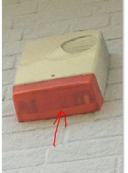

leider ist das Foto nicht unbedingt scharf, aber so wie ich das lese, steht da "Aussens" vielleicht auch "Aussensi" und könnte vielleicht auch Abreisskontakt bzw. ein Abhebelkontakt der Aussensirene sein. ![]() Vielleicht reicht das Display zur Anzeige der kompletten Störung nicht aus bzw. man kann weiter blättern. Jedenfalls ist "Aussens" -zumindest mir - nicht geläufig. Es gibt ja Sirenen (opt./akust. Signalgeber), die haben im Gehäuse einen Microschalter, dessen Hebel an der Hauswand anliegt. Wird versucht, die Sirene abzuhebeln, wird Sabotagealarm ausgelöst, ähnich einem Abreißkontakt. Und wenn der Sabo-Alarm (weil der Abstand der Sirene zur Wand zu groß ist) noch ansteht, kann man den auch nicht löschen bzw. tritt er immer wieder auf.Nur eine Vermutung, weil - wie hier bereits geschildert - es rot und nicht orange angezeigt werden sollte. |

11-04-2020, 16:02
RE: Siemen SAK41 Problem mit der Löschung der Sabotagemeldung
(11-04-2020 14:37)funkistnichtalles schrieb: Tja viel Glück beim suchen. Hallo FINA! anbei schicke ich Dir die Aussensirene zu. Weil sie in hohe Stelle liegt und einen langen Leiter brauche, muss ich die Hilfe von meines Nachbarn holen. Aber er ist leider nicht zu Hause. Brauche ich nur die orange Abdeckung unten der Sirene abbauen? Wenn ja, wie kann die Farben des Sabokontakes erkennen? Kann ich die Sabotage Meldung kurzzeitig beim Zentral SI 110D per SAK41 löschen bzw. ausblenden? Wenn ja, wie? Ah! der Akku von Sintony 110D ist mindesten über 5 Jahr alt. Liegt das Problem evtl. am Akku? Danke im Voraus. |
