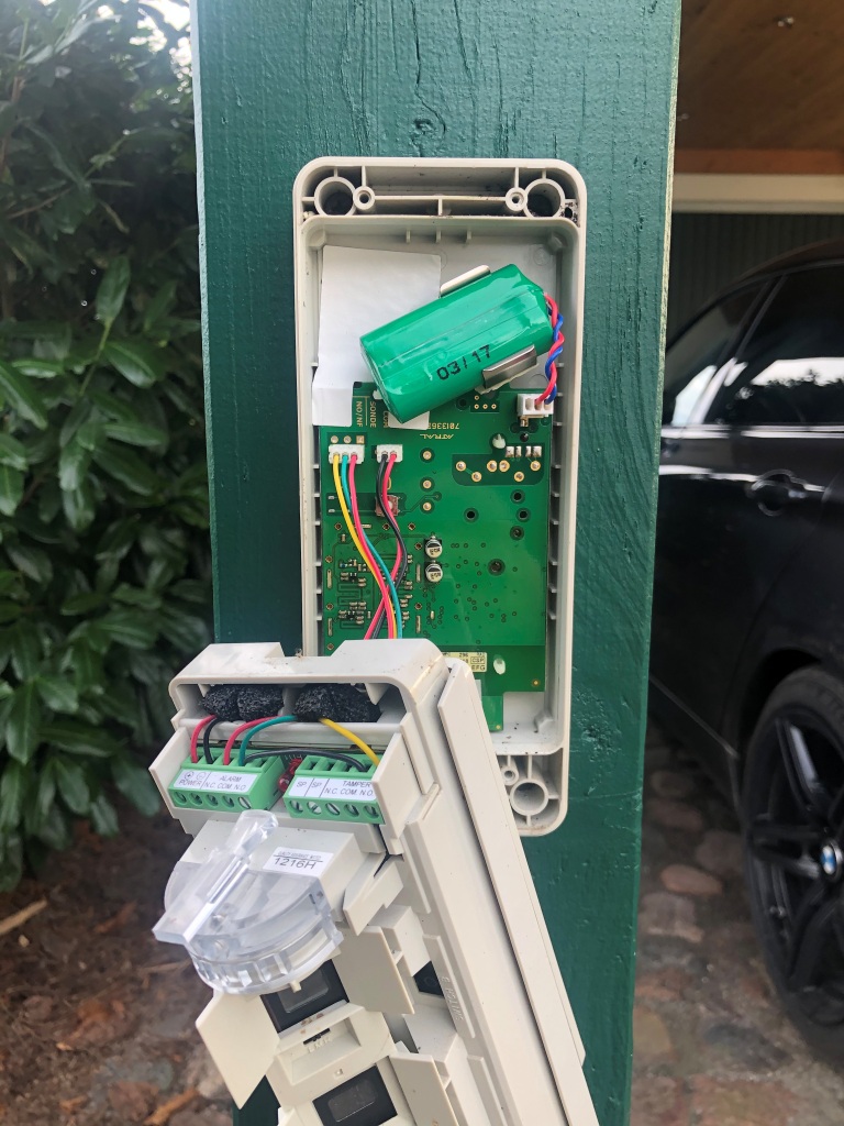

habe jetzt mal den 2. Melder dieser Bauart, den ich habe, aufgeschraubt. Auch bei diesem lag die Batterie lose oben auf der Platine (s. Foto).
Auch hier habe ich nun den Metallhalter der Batterie neu befestigt, die Anlage mit dem Telefonwählgerät in den Testzustand versetzt und alle Melder getestet. Ausgerechnet dieser 2. Melder mit der rausgefallenen Batterie gibt keinen Alarm. Batterie hat noch 3,54V.
Alle anderen 9 Melder der Anlage funktionieren ohne Probleme, auch der erste Melder mit den Sabotage-Alarmen. Seit dem Einbau und der Befestigung der Batterie keine Sabotagemeldung mehr.
Was könnte das Problem des 2. Melders sein???
Danke und Gruß.

(29-12-2019 15:23)einsiedlerxx schrieb:  Was könnte das Problem des 2. Melders sein???
Hast Du die Meldertotzeit beachtet? (s. DIP Switch 2)
Das die Alarme aufgehört haben ist ja schonmal gut - allerdings glaube ich nicht, dass das mit der runter gefallenen Batterie zu tun hat ... wie gesagt: bei geschlossenem Gehäuse kann die Batterie keinen Kontakt mit der Platine bekommen, das geht mechanisch nicht und selbst wenn, die sieben kleinen Anschlusspunkte direkt neben dem Batteriestecker haben keine Verbindung zum Rest der Platine und noch weiter runter geht sie definitiv nicht - da wären dann links die Stecker und in der Mitte der Platinenhalter im Weg..

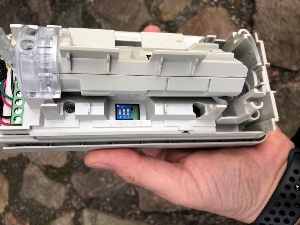

also, mein 2. Melder 144-21 bleibt funktionslos:
Habe jetzt, wie von FAP beschrieben, Batterie und die beiden Stecker vom Melder zur Funkplatine abgeklemmt, dann 5 min gewartet, Batteriestecker dran (jetzt hat die rote LED auf der Funkplatine einmal für 3 sec und dann gleich im Anschluss einmal für 2 sec geleuchtet und ging dann aus). Nun die Melderstecker wieder mit der Funkplatine verbunden und den Test-Taster auf der Funkplatine gedrückt - LED leuchtet nicht!!!
Dann wieder den Melder zusammengeschraubt und nach 3 min wieder aufgeschraubt - keine Sabotagemeldung!!!
Übrigens steht der Switch A bei der Meldertotzeit auf 5 sec (hat mein Errichter wohl so eingestellt) (s. Foto).
Kann man noch was versuchen oder ist nun der Melder Schrott???
Danke und Gruß.
