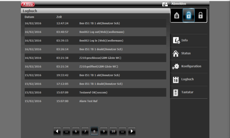

kennst jmd die Meldung im Logbuch:
16/02/2016 03:21:38 Z210 geschlossn(GBM Gäste WC)
16/02/2016 03:21:34 Z210 geöffnet(GBM Gäste WC)
Was bedeutet geschlossen bzw. geöffnet?
Die Secvest was aktiv.

RE: Logbucheintrag??? - drache13156 - 25-02-2016 07:01
Ich hab mal ein Screenshot gemacht.
Vielleicht hat ja jmd ne Idee was die Meldung bedeutet.

so nur zur Info,
ich habe mir dann mal selber geholfen...Angel
Die Meldeung im Logbuch geöffnet oder geschlossen, kommt wenn man die Zone als Typ nur Logbuch hat.
Dann macht das Logbuch den Eintrag und man kann schauen ob er fehlerhaft ist und wie oft er auslöst.
