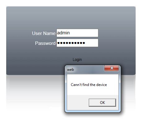

ich habe einen DVR 16 Kanal
wenn ich mich im internen Netzwerk anmelde funktioniert alles einwandfrei.
Wenn ich über die Cloud XMeye gehe funktioniert es meistens, aber sehr langsam, vermutlich total überlastet.
Wenn ich mich über DYNDNS bzw. die IP einwähle, kommt die User und Password abfrage, also bin ich drin, aber dann kommt "Device not found" (im IE11)

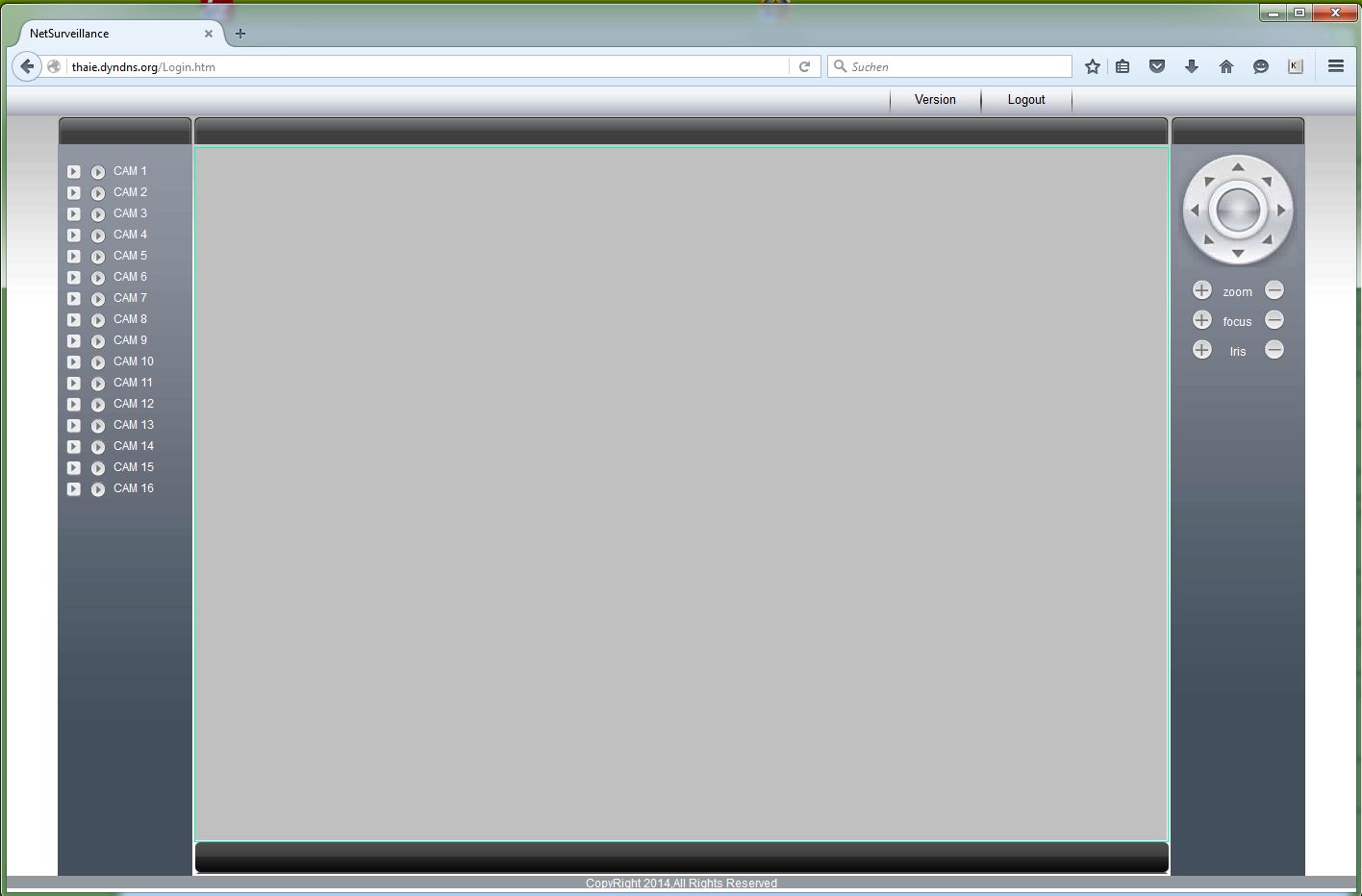

wenn ich mit Firefox komme dann bekomme ich zwar den Bildrahmen, aber es kommt kein Videostream
wo ist der Fehler ?

RE: keine Bildinfo - krbkk - 24-02-2016 11:00
Die Fragen sind berechtig.
Aber im Prinzip funktioniert alles bis auf die Direkteinwahl mit IP-Nummer
Recorder ist: siehe Bild
angeschlossen sind 12 cams,
Im Netzwerk hat der Recorder die 192.168.1.10 (alles Standart)
DYNDNS ist im DVR off, im Router = ON, funktioniert auch problemlos. Ich komme ja auf den DVR drauf.
mitlangsam meinte ich die Verbindung über die Cloud.
je nach Tageszeit geht's es schnell und problemlos, oder es hängt und hängt.
Deswegen will ich ja die Direkteinwahl über die IP-Nummer
funktioniert auch, nur beim IE kommt eben nach PW-Abfrage "Device not found"
komischerweise kommt diese Fehlermeldung beim Firefox nicht.
allerdings, wie bemerkt, beim Firefox fehlt das Plugin das sich der IE herunter geladen hat. Wie bekomme ich das Plugin in den Firefox`?
noch besser, was ist am IE falsch ? ich probiere jetzt gleich die Kompatibilätseinstellung.
ABER, bei Direktverbindung geht es doch auch ohne Kompatibilitätseinstellung

RE: keine Bildinfo - funkistnichtalles - 26-02-2016 17:43
Also, das Teil bzw das Plugin scheint ein QuickTime Plugin zu sein, welches wiederum von Firefox in der 64Bit Version nicht mehr unterstützt werden will.
Mit IE komme ich auch nicht wirklich weiter, hier lässt sich das Plugin auch irgendwie nicht einbinden (IE11)
Mit Safari komme ich drauf. Sehe unten die Quadrantenauswahl und die Playbuttons in den Kameras. Bilder sehe ich keine, die scheinen gesperrt zu sein.
RE: keine Bildinfo - krbkk - 27-02-2016 02:17
ich habe mit meinem Smartfone das auch probiert.
Ich komme rein, sehe die Quadrate aber auch keine Bilder
das activ X Plugin ist scheinbar notwendig um die Bilder zu sehen
und so wie ich gelesen habe geht das nur mit IE
also mußte das in der Einstellung des IE liegen ?
aber warum funktioniert alles wenn ich im Internen Netzwerk zugreife ?
um beim IE das Plugin einzubinden, muß man vorher in den Einstellungen die Installation von activ X zulassen, sowohl in der Ausführung als auch beim ersten Install
RE: keine Bildinfo - funkistnichtalles - 27-02-2016 10:34
Du brauchst die Weiterleitung des rtsp Ports auf das Gerät. Meist 554, welcher aber von der Telekom für HD Streaming priorisiert verwendet wird.
Wir stellen immer auf 1554 um, da dieser nicht verwendet wird. Zumindest haben wir auf diesem Port keine Probleme.
Es muss bei diesen Kisten folgendes umgeleitet werden:
HTTP Port a la 80
mobile oder Client Port 8080
Rtsp Port 554
So als Beispiel.
Diese müssen im Router auf die IP des NVRs um- oder weitergeleitet werden. Wir stellen immer auf 81 und 1554, den Clientport je nach Gerät.
Bei den Chinesen ist es meist so, dass die aktive x verwenden, wo du dann ohne passende App auf Apple Geräten diese ´Symptome hast.
mit Reecam kriege ich jedoch fast alles zum laufen.
RE: keine Bildinfo - krbkk - 21-03-2016 12:41
Problem ist gelöst.
Port 34567 war nicht forwardet.
jetzt funktioniert das problemlos.
