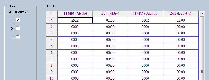

RE: Verständnisfrage - Urlaub - jo-dre - 08-12-2016 15:27
Also bei mir klappt das mit dem Urlaub nicht.
Ich habe per Planer eine tägliche Deaktivierung um 06:00 programmiert, die auch prima funktioniert.
In der als Urlaub definierten Zeit (Bereich ist angewählt) wird die Deaktivierung jedoch nicht außer Kraft gesetzt.
Hat noch jemand einen Tip?
RE: Verständnisfrage - Urlaub - jo-dre - 27-12-2016 21:36
Ich habe jetzt noch die 2 Screenshots beigefügt.
Vielleicht kann mir dann jemand sagen, warum es mit dem Urlaub nicht klappt.
[attachment=2255]
[attachment=2256]
