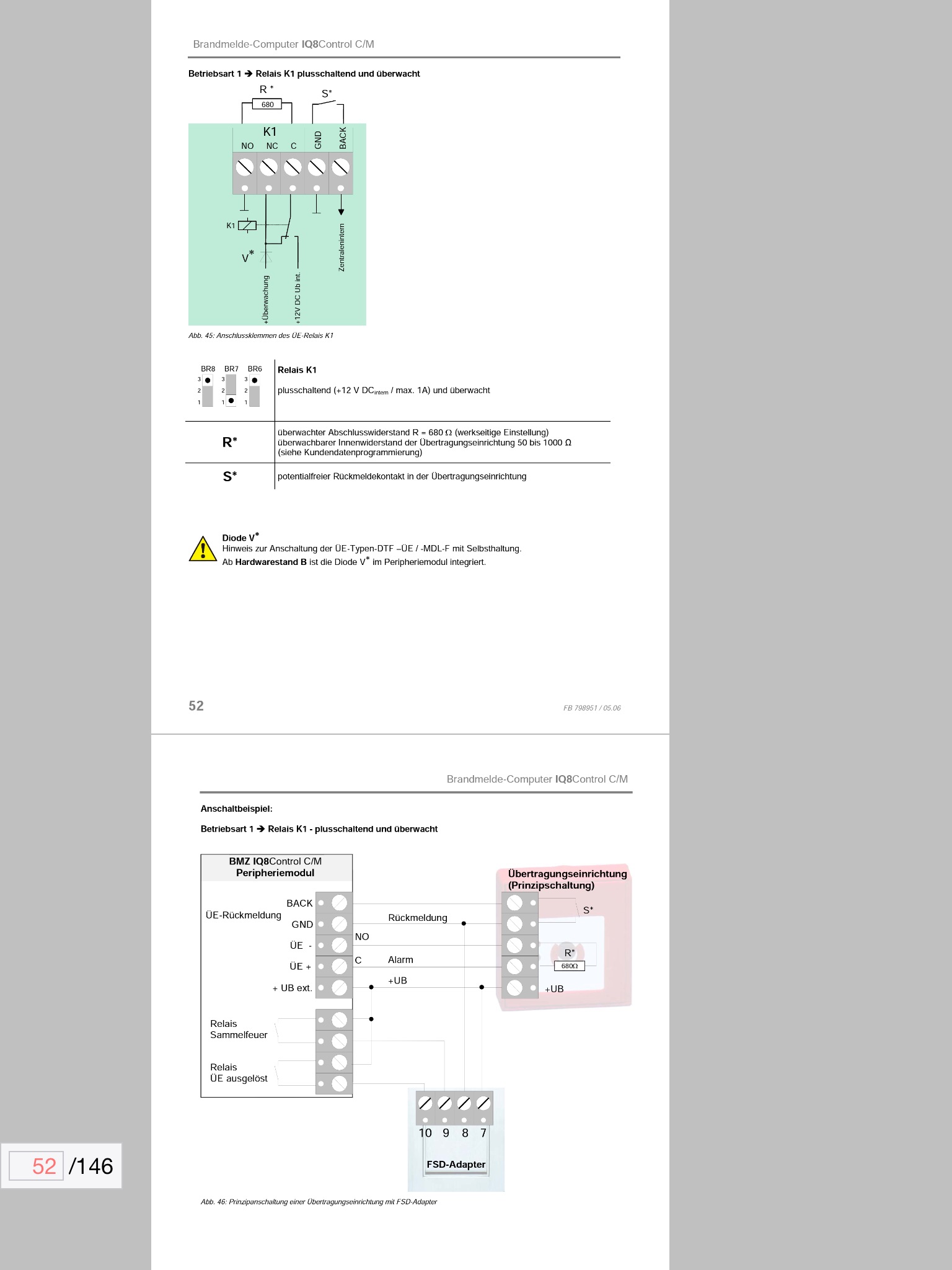

Hauptmelder-Aufschaltung - iSteavie - 25-12-2014 15:45 Hallo. Ich bin hier neu im Forum und hoffe mir kann jemand weiterhelfen. Ich arbeite mit einer Esser IQ8 Control C und bereite die Anlage für die Aufschaltung vor. Was für Meldungen (als GND oder +) benötigt der Hauptmelder? [attachment=1101] Ich werde aus dem Schaltbild der Bedienungsanleitung einfach nicht schlau.... Relais K1 plusschaltend und überwacht... Mir springt die Anlage konstant in Störung! Vielen Dank schon jetzt für eure Hilfe RE: Hauptmelder-Aufschaltung - ToWo - 25-12-2014 17:24 Hi, so lange kein HM dran ist, musst Du einen Widerstand (IMHO 680 Ohm) einsetzen, sonst geht die Anlage korrekter Weise in Störung. Vom Hauptmelder kommt noch die Rückmeldung, dass der Alarm bei der Leitstelle "angekommen" ist. Erst dann wird der FSK entriegelt. Grüße ToWo RE: Hauptmelder-Aufschaltung - funkistnichtalles - 25-12-2014 19:03 Hauptmelderaufschaltung oder Aufschaltung? Das ist ein himmelweiter Unterschied. Ich hoffe, dass du geschult und somit zertifiziert auf diesem System bist. Dafür brauchst du eine Schulung. Aufgrund der gestellten Frage kommen mir Zweifel. Denn für sowas ist die Hotline und Technische Abteilung von Honeywell zuständig. Hast du eine Kundennummer, kein Problem. Ausser über die Feiertage. ![]() Da kommt aber auch keiner und will nen Hauptmelder anschliessen. ![]() Ansonsten ist das Anschlussbild aussagend und eindeutig. Die Esser will mit R 680, also 680 Ohm Widerständen überwacht sein. Das ist die werksseitige Ausgangsstellung plusschaltend. Das kann man über die Switches schalten, wie mans braucht. Kommst du mit dieser Anlageninstallationsanweisung nicht klar, fehlt dir gewisses Wissen. Dann solltets du auf eine Schulung gehen und bis dahin die Finger davon lassen. Es könnte schlecht für dich ausgehen. Bei bauaufsichtlich geforderten Anlagen hört für gewisse Leute der Spass auf. Da möchte ich meinen Kopf nicht mehr hinhalten wollen. RE: Hauptmelder-Aufschaltung - ToWo - 25-12-2014 19:34 Hi, die eigentliche Aufschaltung darf eh nur der Konzessionär bzw. (wenn Eigenkonzession) der Facherrichter nach Abnahme durch die Feuerwehr vornehmen. Dass der TE die Aufschaltung vorbereiten will ist also nicht unbedingt verkehrt..... Ich vermute, er ist Techniker, der noch relativ neu in der Branche ist und sich über die Feiertage (löblicher Weise!) ein bissl schlau machen will. Grüße ToWo RE: Hauptmelder-Aufschaltung - funkistnichtalles - 25-12-2014 21:54 schon klar, aber mal ehrlich in einem öffentlichen Forum mich outen, dass ich keine Ahnung hab? es könnte ja auch falsches Wissen publiziert werden. Ich würde es so nicht machen. ![]() ![]() Aber ToWo hat recht, deshalb ist die Aussage auch richtig. Als Techniker frage ich diejenigen, die sich damit auskennen. Dafür werden die Jungs von H... bezahlt. Aber die Anleitung ist doch irgendwie klar, oder? RE: Hauptmelder-Aufschaltung - ToWo - 25-12-2014 22:44 Hi, er outet sich ja nicht wirklich, man ist letztlich doch etwas "anonym" in so einem Forum. Davon, dass man hier im Fachforum falsche Infos bekommt, ist IMHO auch eher weniger auszugehen. Und wenn er vorher seine Fragen geklärt haben möchte, statt erst vor Ort, womöglich mit dem wartenden Konzessionär im Genick, finde ich das (gerade wo er auch seine Freizeit opfert, was heutzutage bei jüngeren Menschen leider! schon eine sehr sehr große Ausnahme geworden ist) prima und helfe, an statt ihm "eine drüberzuhauen". Grüße ToWo PS: Der Plan ist auch für mich eindeutig, aber für ihn offenbar nicht. Wenn es ihm einmal richtig erklärt wird, sieht das sicher anders aus........
