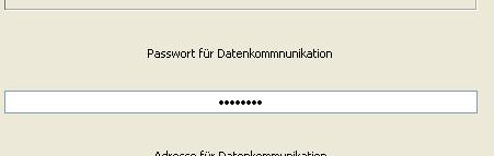

[attachment=106]
Dies solltest Du in der Konfiguration ändern!! Es gibt ein Standardpasswort. Das findest du in der Anleitung.

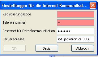

[attachment=107]
Nachdem du auf den Internet Knopf gedrückt hast geht ein Fenster auf, das steht die Telefonnummer der Karte drin. (Bitte auf die internationale Vorwahl achten). Und nachden du erweitert gedrückt hast, kannst Du das Passwort für die Internet Kommunikation eingeben.
Steht die Verbindung, dann kannst du wie gewohnt mit der OLink Software arbeiten. Das macht schon richtig Spaß. Cool
