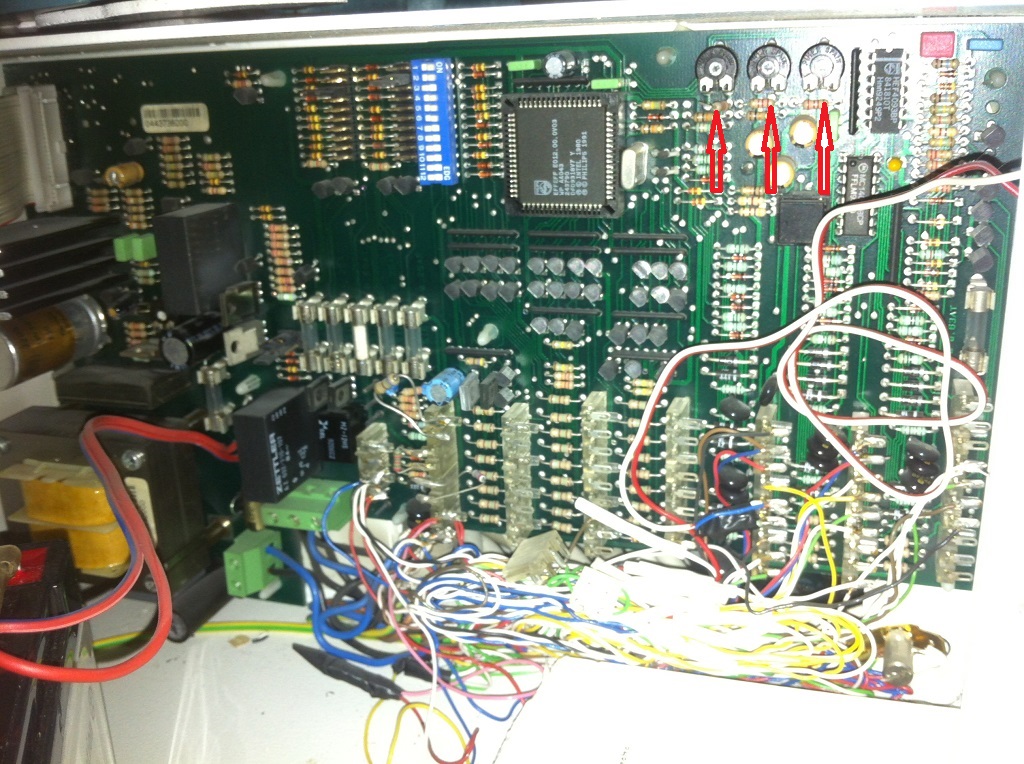

Aber eine andere Frage: Wir haben diese Anlage von einem anderen Errichter übernommen. Der Kunde hat ein Problem mit den externen Sirenen, zwei um genau zu seinBig Grin. In dem Objekt sind auch 2 100-A8 verbaut. Die Sirenen sind aber parallel mit den Zentralen verbunden. Wenn ich bei der 1.Zentrale einen Alarm auslöse geht die Akustik und Optik ca. 35sec und wenn ich bei der 2.Zentrale einen Alarm auslöse geht die Akustik und Optik ca. 9sec. Hier ist ein Zeit Unterschied, natürlich beide Zeiten viel zu kurz! Besteht die Möglichkeit auf der Platine die Akustik und Optik zeitlich einzustellen? Ich habe auf der Platine 3 Poti´s gesehen!Huh
Wenn Du die Unterlagen hast und die Möglichkeit hier einmal querzulegen, würde mich das sehr freuenSmile

Probiers halt einfach aus, die Potis sind doch irgendwie beschrieben.

RE: Technische Unterlagen 100-A8 - Alarmstrippe - 10-12-2014 19:17
Links: Einschaltverzögerung
Mitte: Voralarmzeit
Recht: Hauptalarmzeit
RE: Technische Unterlagen 100-A8 - Topolino - 14-12-2014 16:54
Danke Alarmstrippe für die Beschreibung! Habe jetzt mit Honeywell gesprochen. Poti-Hauptalarm, kann man verstellen, ist aber bei den Analgen schon auf volle PulleSmile Viele Alternativen gibt es nicht Undecided Ich muss mir die Anlagen noch mal genau anschauen. Ich denke, dass irgendwo ein Hardware-Fehler vorliegt. Danke für die Hilfe und ich melde mich wieder!
