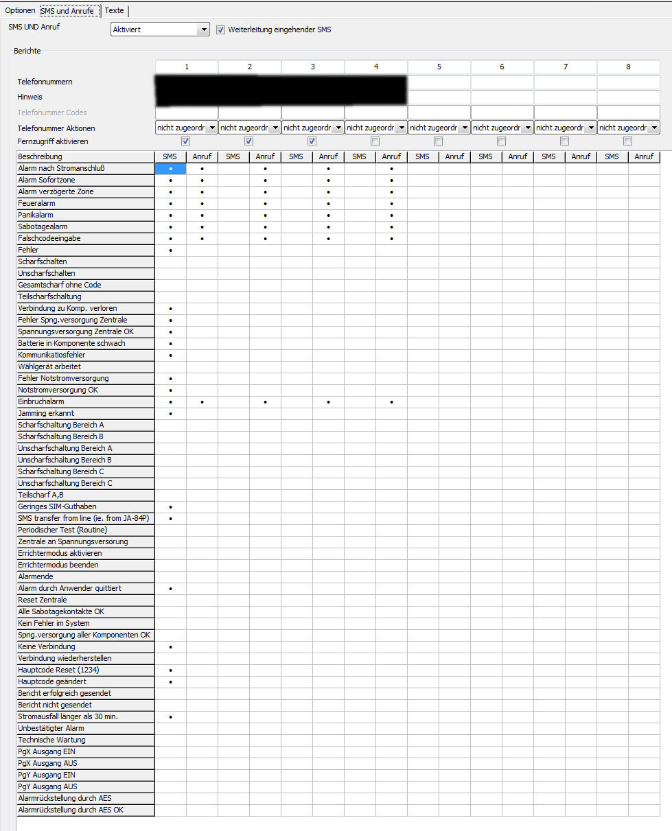

(29-06-2014 22:14)specialist schrieb:  Eine SMS eigentlich sehr hilfreich und vor allem auf mehreren Telefonen(Diensthandy, Ehefrau, mein privates Handy, Elterne etc.) mit Sicherheit informiert.
Mit dem GSM-Modul kannst Du bis zu 8 Rufnummern speichern und je Rufnummer eine SMS und/oder einen Anruf tätigen lassen. Für welches Ereignis kannst Du dabei exakt auswählen. Anbei mal ein Screenshot.
Bedenke, dass Dein Telefon - je nach Anschluss - bei einem Netzausfall ggf. funktionslos ist.

Tolle Übersicht, bis dahin hab ich noch ein wenig Zeit... :-/
